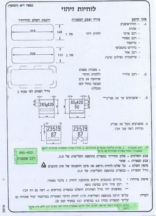

אני מצרף 3 צילומים:
1. תקנה 281 (א) ,שדרך אגב עדיין לא שונתה, וגם אינה על סדר היום של ועדת הכלכלה. סעיף (ב)
מפרט את הצורך בלוחית מיוחדת.
2. מפרט ללוחיות רישוי מצולם מתוך "האוגדן לבחינת רכב", ובסלנג "ספר הבוחן". סימנתי בירוק את
השורות הרלוונטיול לרכב אספנות.
שימו לב לגובה הספרות והאותיות בשתי השורות - 40 מ"מ.
השורה העליונה היא המספר ובולטת, ובתחתונה אותיות "רכב אספנות". לא מצוין שזה בולט, ולכן
הדבקת האותיות תקנית.
לא מוזכר סמל מכון התקנים בלוחית לרכב אספנות.
3. דוגמה ללוחית תקנית על הסאאב 96 שתי פעימות שלי. התמונה צולמה במהלך טיול במדבר יהודה.
