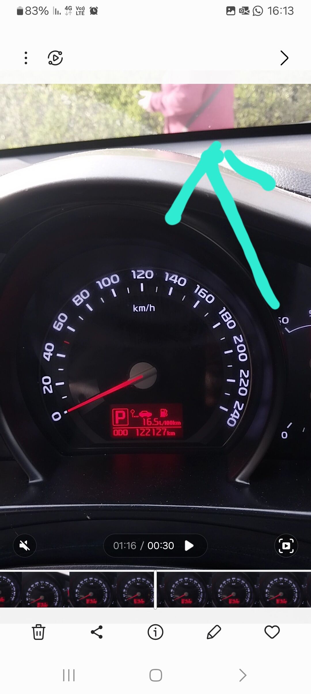

היי ( קיה ספורטאז 2014 נפח 2000 )
לאחר איפוס , מילוי טנק מלא ונסיעה מאוד קצרה לעבודה, כ 3 ק"מ, שמתי לב שברמזור אדום ואו בפרקינג צריכת הדלק במחשב פשוט מטפסת בצורה מטורפת. מ 13 ליטר ל 100 ק"מ זה מתחיל לטפס במהירות ומגיע גם ל 20 ואף 25 ליטר ל100 ק"מ ללא נסיעה ! עומד בחניה, אוטו מונע ועל פארקינג ללא מזגן כמובן. מצרף שני סרטונים ( אם אצליח ) ואו תמונות במידה ולא אצליח. בנסיעה בכביש מהיר הצלחתי להגיע ל 11 ק"מ ל 100 מטר. מה פשר תצרוכת דלק כ"כ גבוה בעמידה ? אגב, ברגע שאני מתחיל בתזוזה ואפילו קטנה ( 20-30 קמ"ש ) זה מתחיל לרדת לאזור ה 14-15. האוטו לאחר טיפול כולל פילטר אוויר ושמן, צמיגים חדשים, כרגע נוסע בלי מזגן כי אין צורך...  ולא משתולל, נוסע דיי רגוע. אשמח לתשובות אם מישהו נתקל או למקום שיעשה לי דיאגנוסטיקה בלי לשחוט אותי. שימו לב אגב באחת התמונות ציירתי חץ על אדם שעובר כדי להוכיח שאני אכן עומד בחניה. אגב, כל הנסיקה שאתם רואים מ 13 ל - 17 זה בפחות מדקה וזה יכול היה להימשך ולהימשך ולטפס עד לערכים של 20 +. האוטו אגב מתנהג טוב, הטורים אינם משחקים, הגיר מרגיש סבבה... לא יודע. שוב תודה
ברכבים שאני מכיר, ברגע שאתה עומד תצרוכת הדלק הרגעית מוצגת כליטר/שעה.

זה יכול גם להיות 100 ליטר ל 100 קילומטרים, כי הרכב לא זז מילימטר ולא עובר שום מרחק בזמן שהדלק נשרף.
לא הייתי מסתכל על הנתון הזה בזמן העמידה. אין לו כל משמעות.

לפני 5 שעות, David32 כתב:
זה כי עשית איפוס למחשב דרך.
חישוב ממוצע מתחיל מחדש אחרי האיפוס.
נסעת 3 קילומטר, צרכת נגיד 0.4 אז הוא מציג צריכה 13 ליטר ל 100 ק"מ.
איך הוא מחשב את הצריכה?
פשוט מאוד.
לוקח את כמות הדלק שנצרכה 0.4 ליטר.
מחלק במחרק שנסעת 3 ק"מ.
ומכפיל ב 100 כי הוא מציג ליטרים ל 100 ק"מ
0.4/3*100=13.3 ליטר ל 100 ק"מ.
אחר כך אתה עומד במקום, הקילומטרז' לא מתקדם אבל הדלק נצרך, מנוע 2.0 ליטר צורך בערך ליטר וחצי בשעה.
נגיד אחרי רבע שעה עמידה הוא צריך עוד 0.4 ליטר.
אז החישב החדש של מחשב דרך יהיה כזה:
0.4 של הנסיעה + 0.4 של העמידה = 0.8 ליטר שנצרכו מאז איפוס מחשב דרך.
המרחק שעברת לא השתנה עדיין 3 ק"מ.
0.8/3*100= 26 ליטר ל 100 ק"מ.
השיניים כל כך קיצוניים כי עברת רק 3 ק"מ אחרי האיפוס. אחרי שתסע יותר זה יתחלק בקילומטרז' גדול יותר והשינוי יהיה פחות בולט.

לפני שעתיים, vladclar כתב:
מה צריכת הדלק של הרכב בפועל בין התדלוקים ? אבל לא אחרי 3 קילומטרים....
בדיוק כך.
לא מודדים תצרוכת על פני מרחק אפסי, שהרי לכל שינוי במהלך 3000 מטר יש השפעה אדירה על הממוצע של אותה הנסיעה.
רוב מחשבי הדרך מציגים חישובים דינמיים - כלומר התוצאה משתנה בהתאם לסגנון הנהיגה בלייב. לכן - אין כל משמעות לחישובים,
תוודא רק שבנסיעה של עשרות ק"מ ויותר אתה חוזר לקריאה שפויה.

לפני 6 דקות, הלוחש למכוניות כתב:
זה מחשב דרך פשוט ולא מתוחכם יותר מידי.
אם זו תצוגת צריכה רגעית, כמובן מראה את הצריכה בלייב.
אם זו תצוגת  צריכה ממוצעת, זו פונקציה מתגלגלת שלוחת בחשבון כמה מאות או כמה עשרות ק"מ אחורה, או מהאיפוס האחרון שבוצע, תלוי ביצרן.
אם נהגת רגוע 100 ק"מ וב 5 ק"מ אחר כך נהגת בפול גז, עדיין הצריכה הממוצעת שתוצג תקח בחשבון את ה 100 ק"מ הרגועים, היא לא תשתנה מיד אלא בהדרגה.
