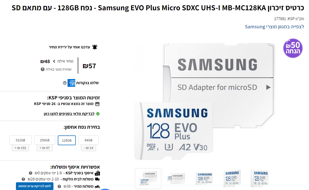

זה הכרטיס שאתה ממליץ עליו?
לא רשום את השם שרשמת אבל בתיאור שלו נראה שהוא מתאים, אשמח לתגובתך כי אני בדיוק צריך לקנות כרטיס למצלמה.
עריכה אחרונה על ידי דניאל.
לא, Evo Plus זו סדרה אחרת לשימושים כללים שעולה פחות. סדרת Pro Endurance מיועדת ספציפית למצלמות דרך ואבטחה והכרטיסים אמורים להיות יותר עמידים לאורך זמן.
