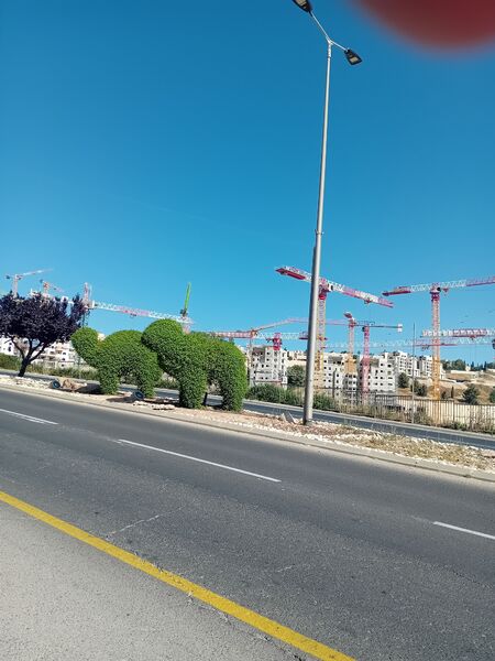

בתאריך 11.6.2024 בשעה 16:12, אורח לרגע כתב:
. אשתדל לצלם לטובת כולם בשבוע הקרוב. לא רואים דבר כזה כל יום.
טוב, נו.... במציאות זה הרבה יותר מרשים.

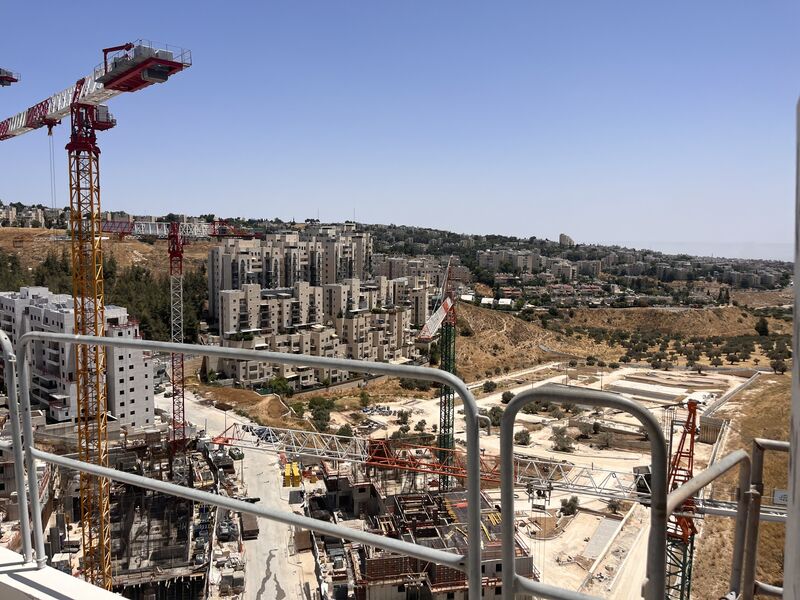

ממש. יש מנופים שיש להם חפיפה עם 3 מנופים-ויש להם בלאגן עם המערכת אנטי קוליז׳ן שמתקלקלת -סיפור שלם
היום עבדתי עם רשתות ברזל שהם מחברים אותם ועליהם יוצקים בטון
הם התחילו לעשות קירות-עכשיו אופי העבודה הוא כזה-אני מרים-הרשת עומדת בגובה חצי מטר מהריצפה-הסיני/ים מחזיקים אותה (שלא תתנדנד/תפיל את מה שכבר שמו) ואני הולך איתם ביחד על ידי צידוד והכנסת/הוצאת עגלה לפי העניין

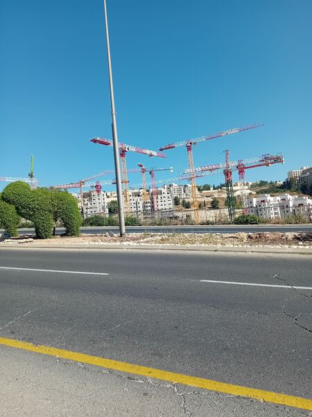

לפני 12 שעות, דובצע כתב:
עכשיו אני רואה יש פה מנוף שחופף עם 6 מנופים שסביבו מעניין מה השיא

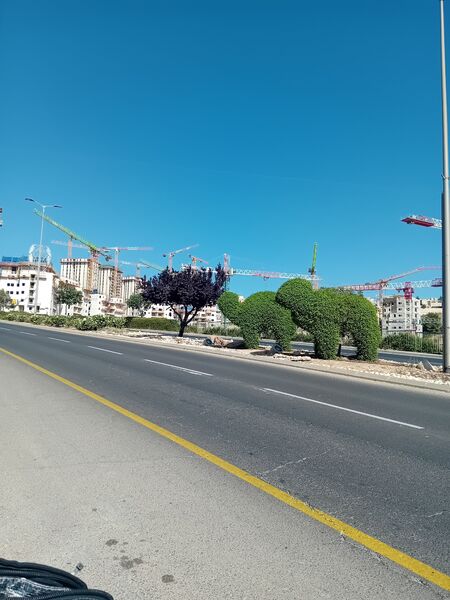

לפני כשעה, דובצע כתב:
איך אפשר לעבוד ככה? הוא לא צריך לעצור כל רגע?
עם כול מנוף יש חפיפה אחרת
אבל לדוגמא נגיד יש לו זרוע 50 מטר-והוא מוציא עגלה על 20 מטר עדיין אין חפיפה-אז זה שטח שהוא יכול לעבוד חופשי
לצד של 3 המנופים שלנו רוב הזמן פנוי כי אנחנו בעיקר עובדים באתר והוא בגב שלנו
ו4 המנופים באתר שלו שמתי לב שלא כולם עובדים ביחד-פעם הוא סגור ופעם זה לידו ופעם 2 סגורים-בקיצור סמבטוחה שלמה

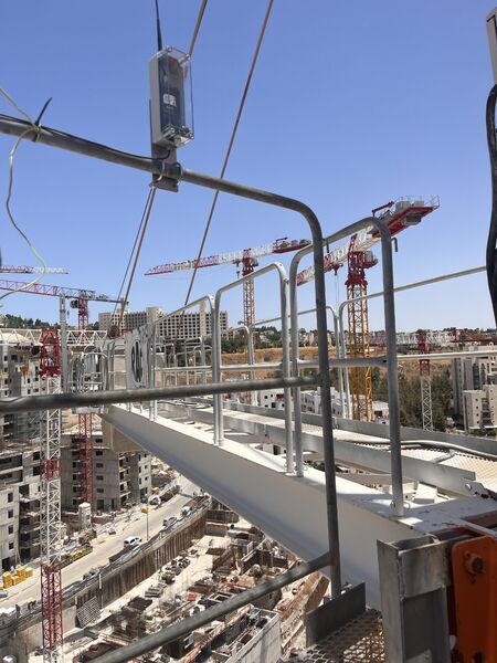

יש פה עוד בעיה שהאנטי קוליז׳ן אמור לחשבן את הכול אבל המערכת התקלקלה והטכנאים (לדעתי) עצלנים להישתלט איתה על הבלאגן
שבאו להתקין לי שבוע שעבר הוא שם לי רק את זה לידי בחפיפה-אמרתי לו ניראה לי לפי העין שגם ההוא מהאתר השני חופף אז הטכנאי אומר לי לא אמרו לי…
בנוסף המערכת צרפתית והחיישן שעל העגלה עושה בעיות (לדיברי הטכנאי) ובאמת גם אצלי הוא עבד יום ומאז לא מדווח איפה העגלה
