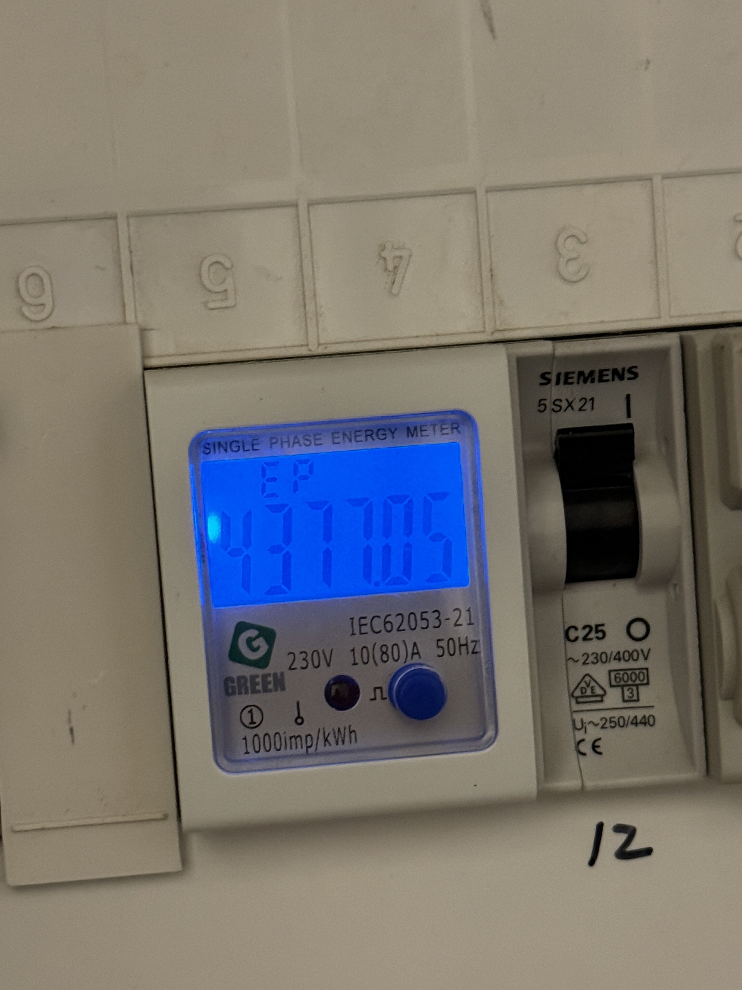

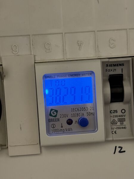

יש מונה בלוח שרץ קדימה בקביעות כמו כל מונה. יש מונה נוסף בלוח שמתאפס אחרי שמגיע למס’ מסוים - לא ברור איזה ולמה. לא ברור לי למה זה מחובר (לא בדקתי בפקקים).
העיקר מעניין אותי האם ההוא שמתאפס הוא מונה נוסף מהראשי שמגיע מדירת האמא או שהוא משהו פנימי בלוח. דהיינו האם צריך לחייב את השוכר גם עליו או רק על המונה ה’מסודר’.
שני המונים נראים זהים. מצ”ב תמונה. המונה ה’מסודר’ מסמן את האותיות T00 והמונה המתאפס את האותיות EP.

נראה כמו מונה שמישהו הרכיב כדי לבדוק צריכה על קו מסויים. הוא שייך לפקק הצמוד אליו.
תוריד את הפקק ותראה מה לא עובד (מהמר על מזגן).

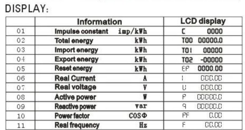

פשוט מונה שניתן לאיפוס כדי למדוד צריכה בזמן נתון.
כמו שברכב יש לך מד ק"מ כללי ולפחות אחד שניתן לאפס.
אם השאלה היא מה ראשי התיבות EP, לא לגמרי ברור לי. Energy כנראה, ה-P אני לא בטוח.
