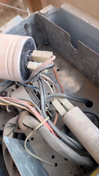

אבל היום החלטתי לטפל במיני מרכזי הענתיקה (הותקן כאמור לפני 27 שנה בערך) עם צריכת זרם גבוהה שהתחיל להקפיץ מאמ"ת יותר ויותר וכבר אי אפשר היה להשתמש בו.

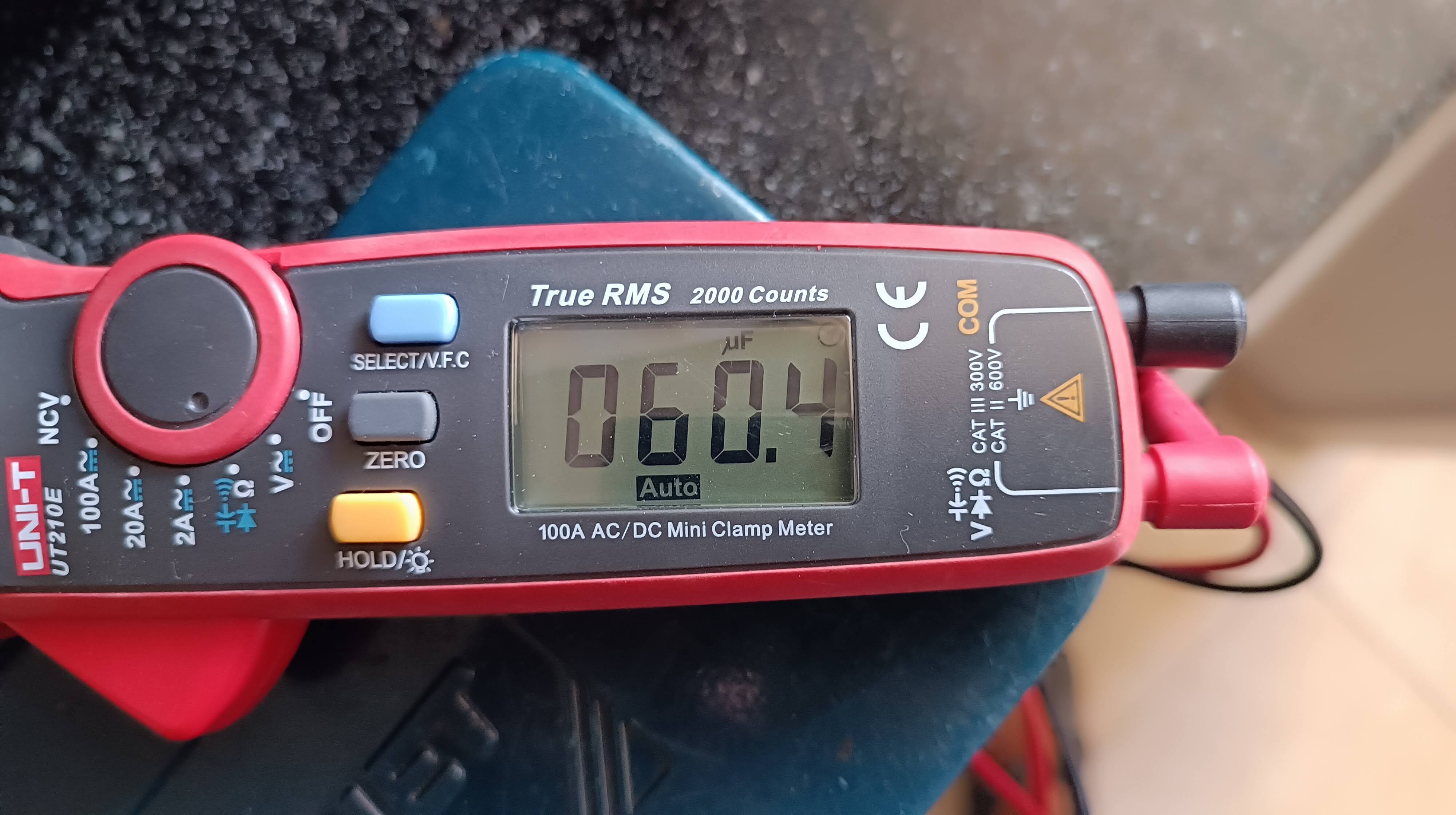

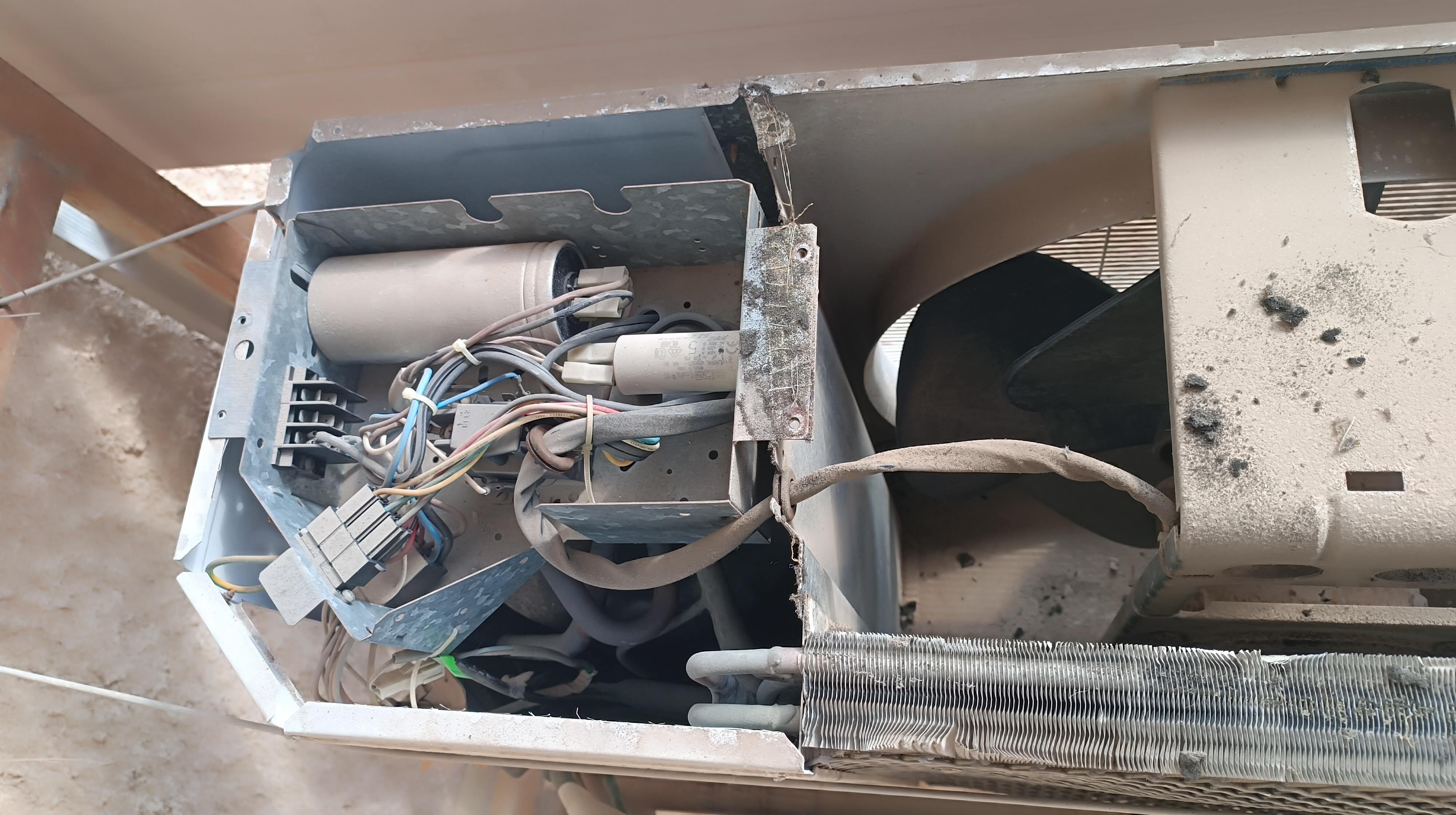

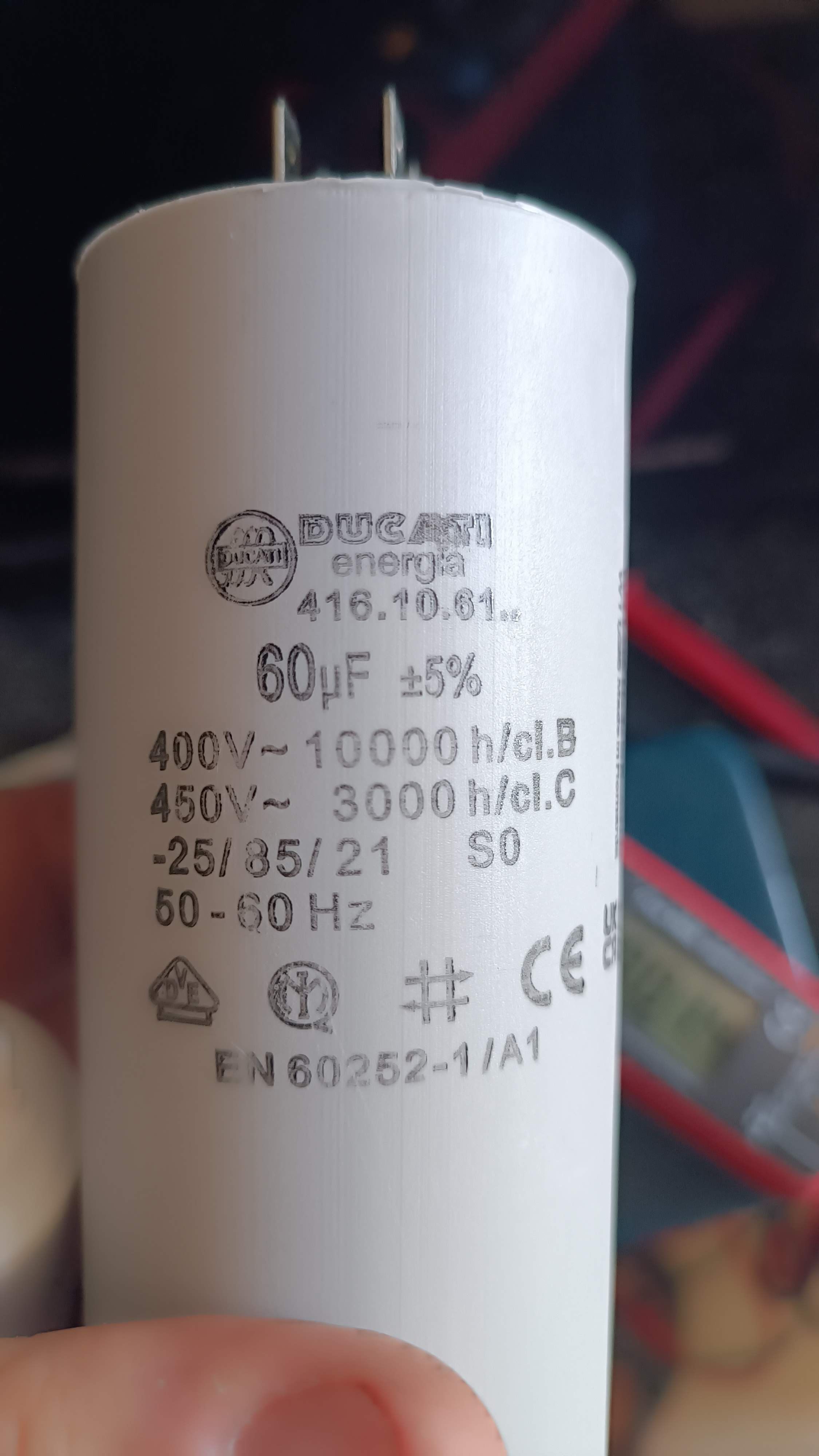

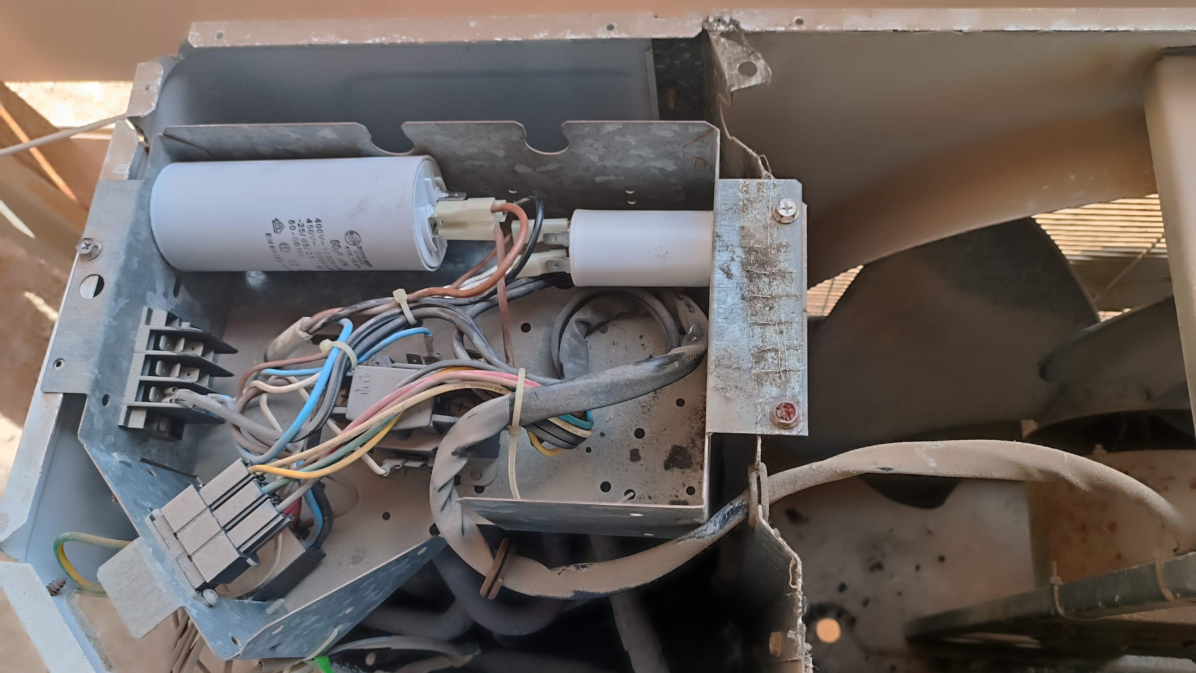

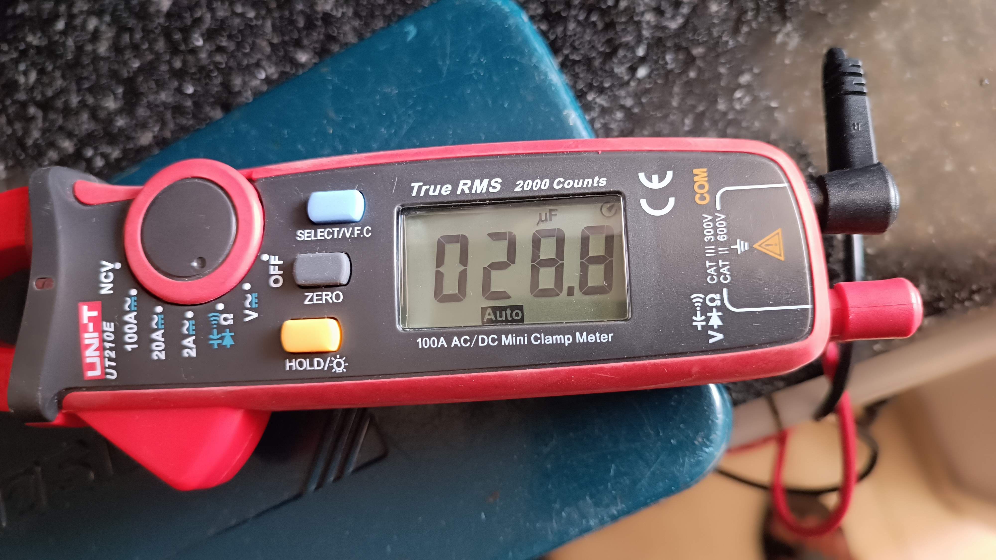

פירקתי את המכסה העליון ואת הקבלים, מדדתי את קבל המדחס - 28 מיקרופאראד כשהערך הנקוב 60.

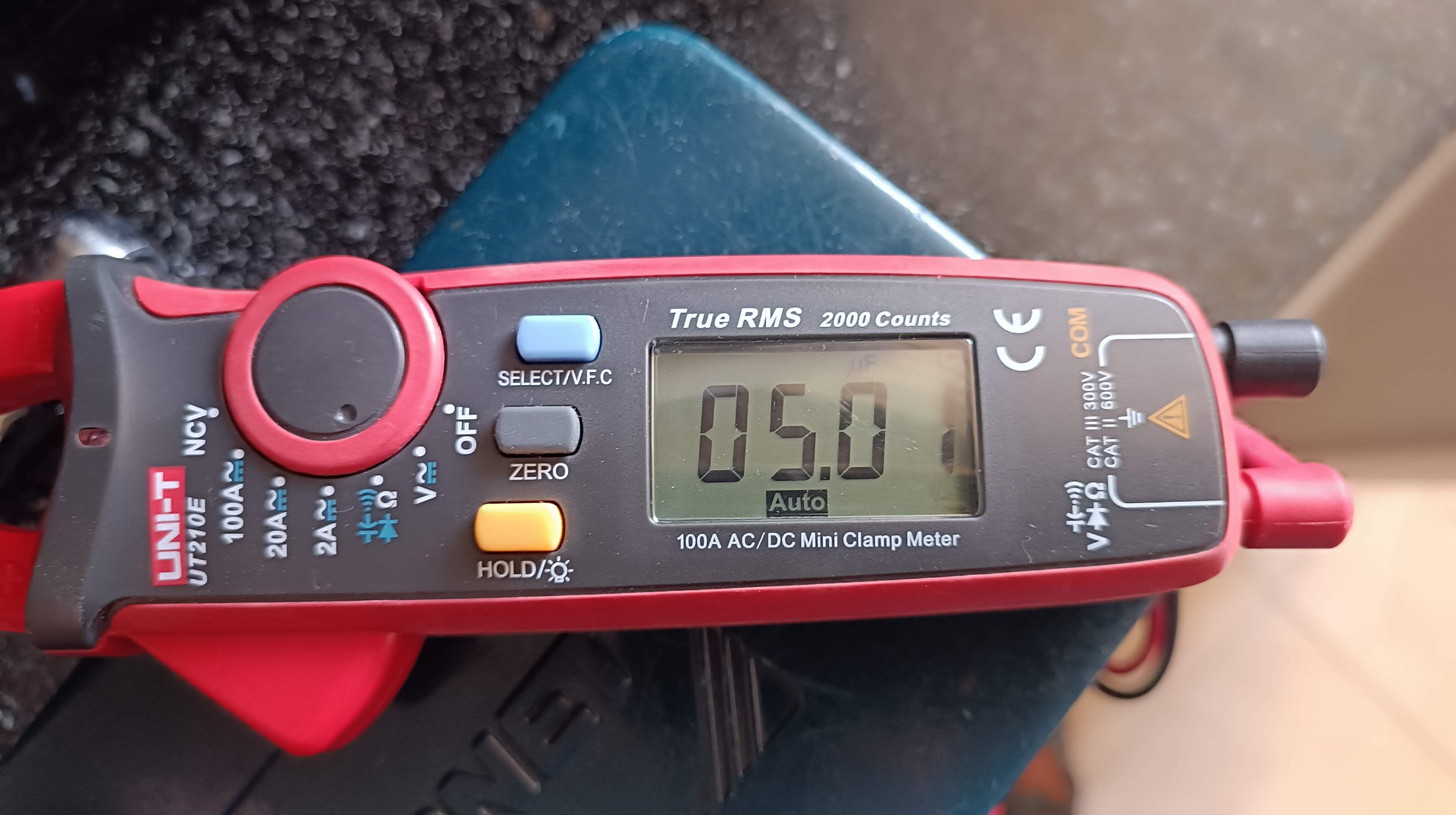

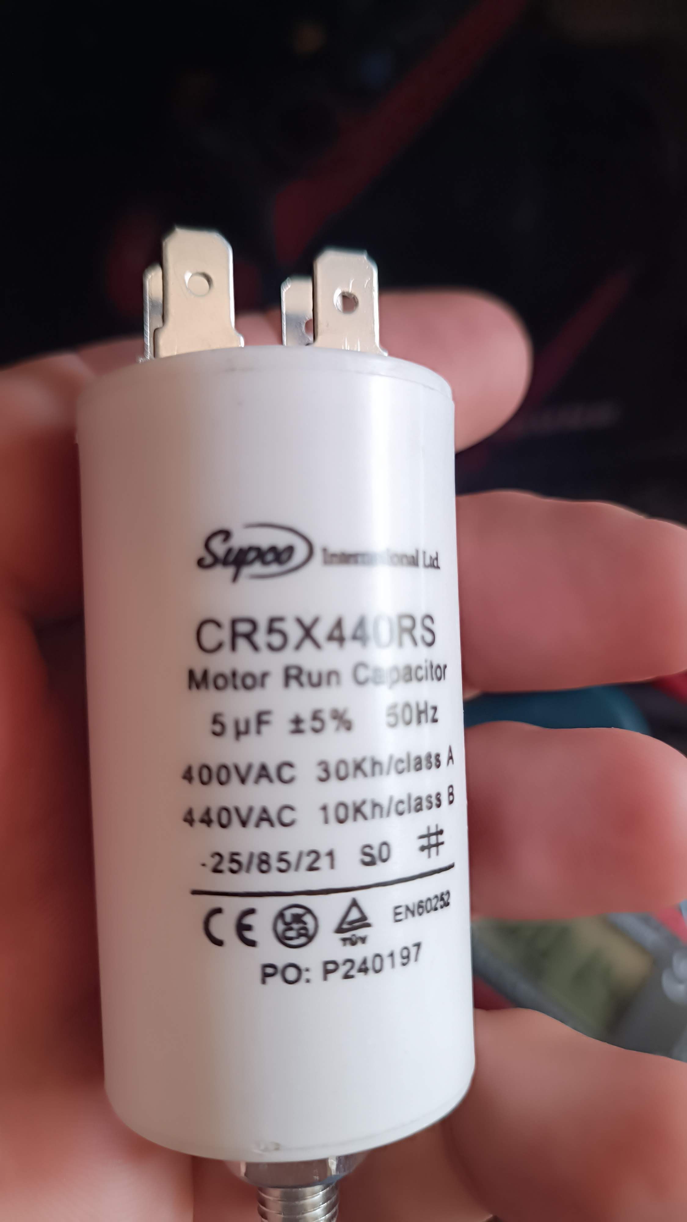

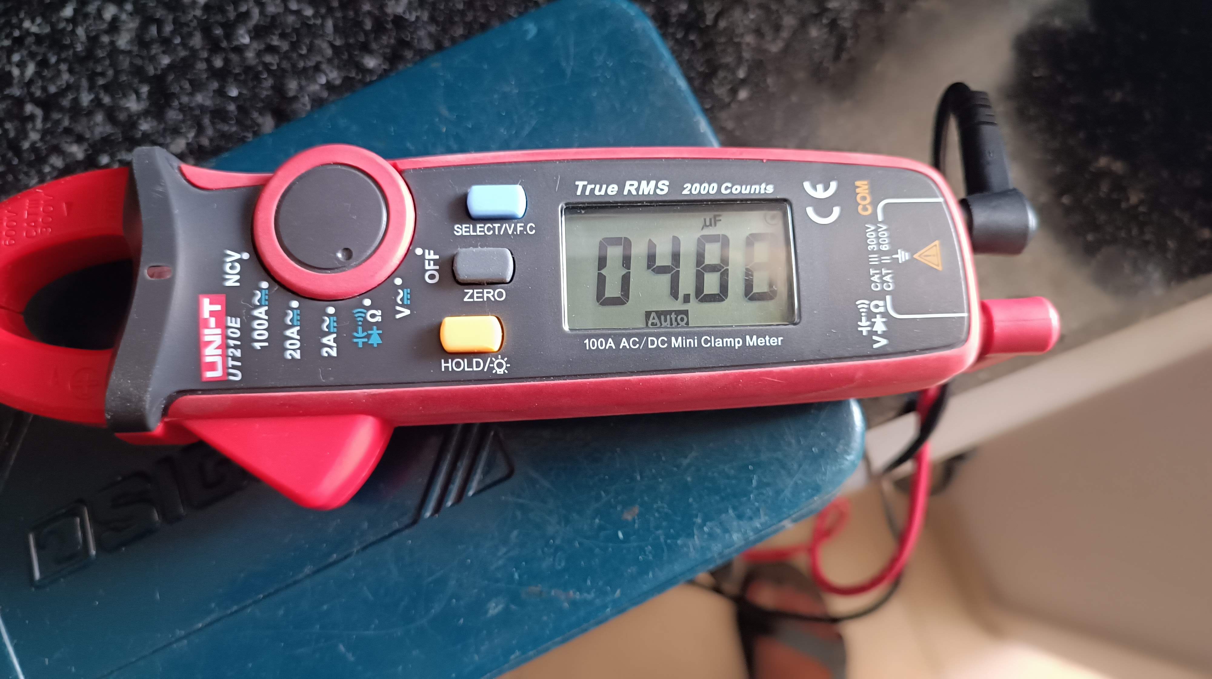

קבל מאוורר הראה 4.8 מיקרופאראד במקום 5 שזה יחסית בסדר אבל החלפתי גם אותו.

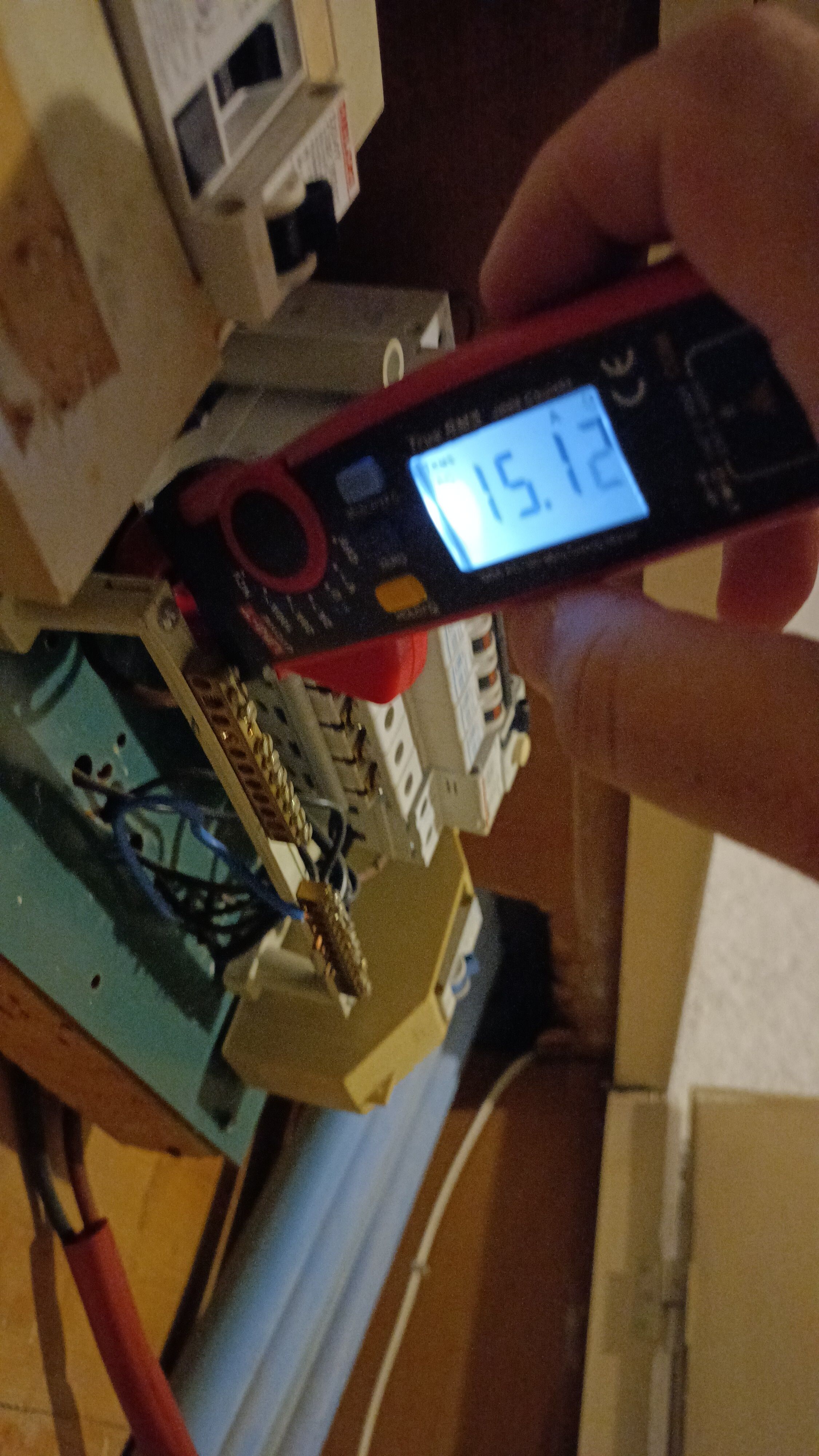

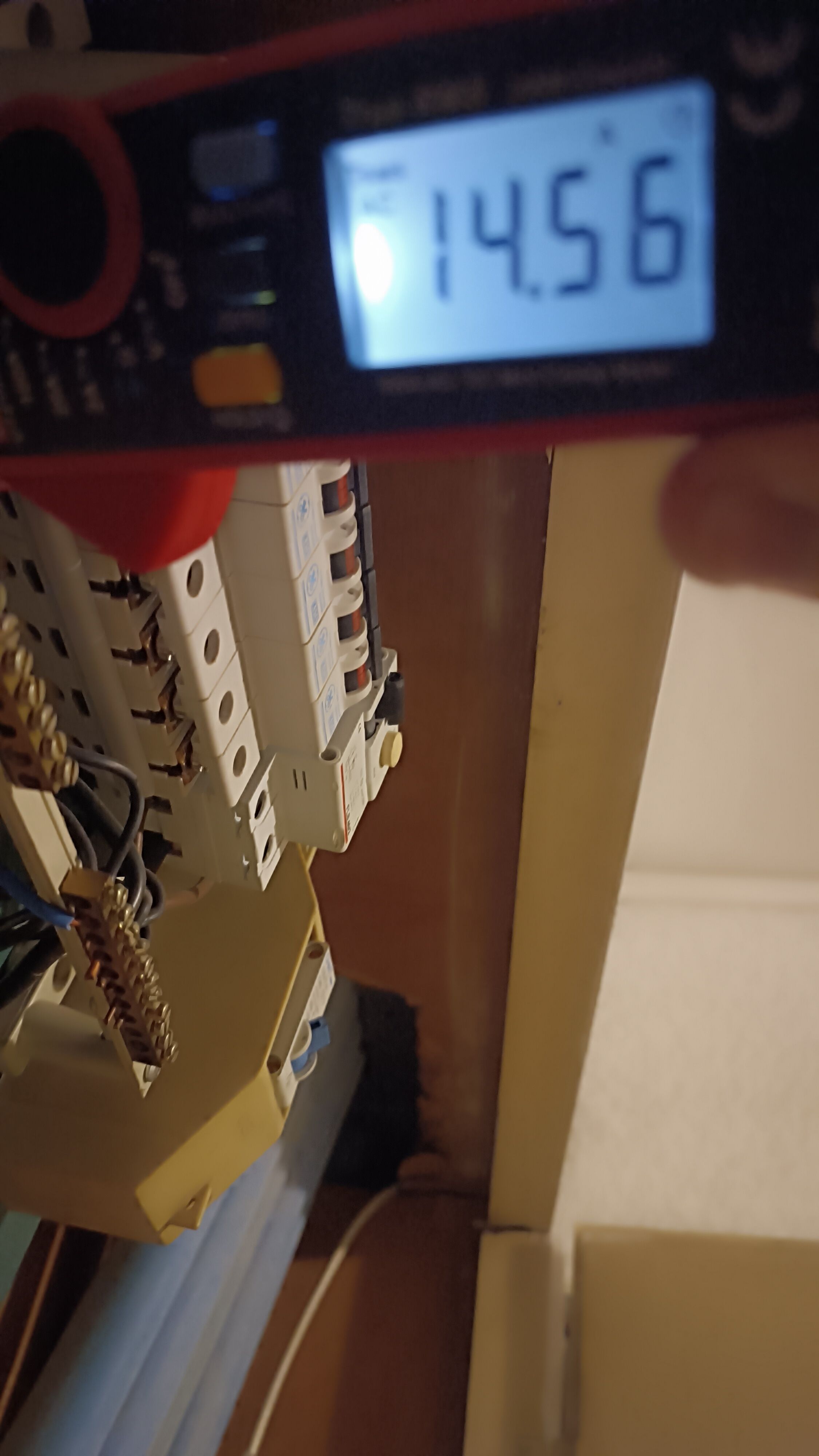

לאחר החלפת שני הקבלים שעלו יחד 90 ש"ח, המזגן עובד. לא מקפיץ מאמ"ת. מדדתי את צריכת הזרם שלו עם אמפרמטר צבת (המדידה בחוט פאזה ליד המאמ"ת בלוח הדירתי) - הראה 14.5 אמפר. לא אידאלי כמובן ועדיין גבוה אבל זה מתחת לסף ההפעלה של המאמ"ת (מקודם הייתה צריכה 17-18 אמפר והמאמ"ת 16 אמפר)  וזה כנראה סביר למזגן כזה ישן.

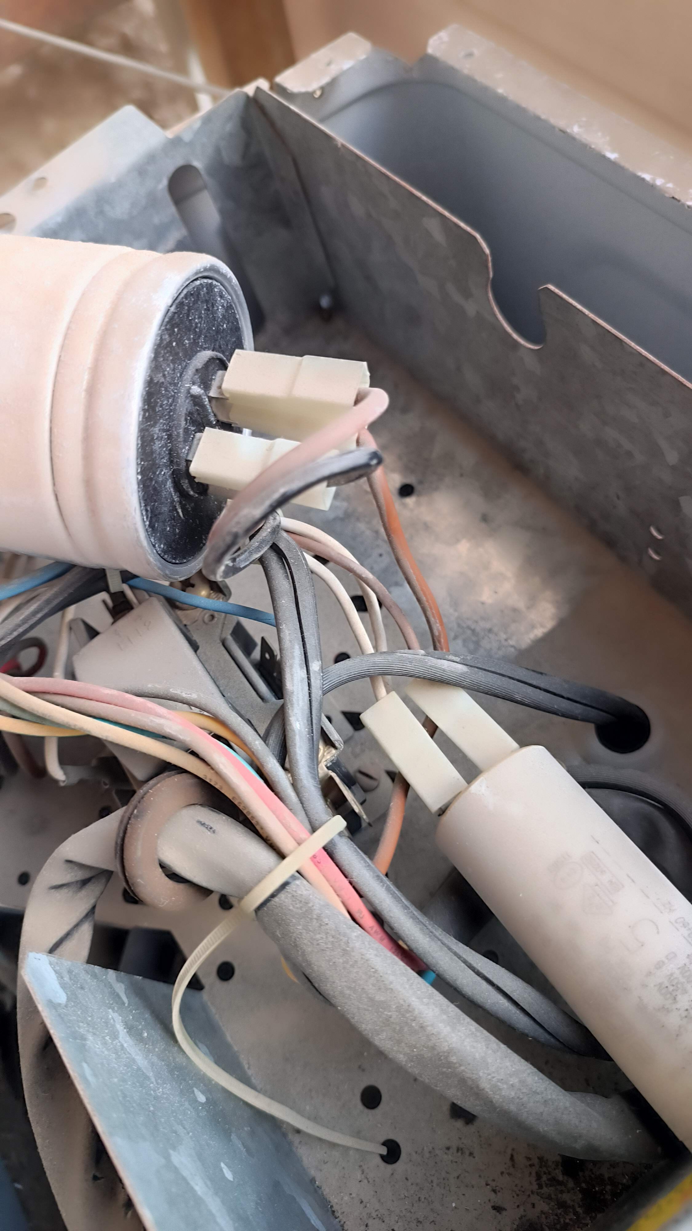

מגירת הקבלים "לפני".
ערך קבל התנעת מדחס הישן הלא תקין, 28 במקום 60.
ערך קבל מאורר, יחסית בסדר. 4.8 במקום 5.
הקבלים החדשים והערכים שלהם.
מגירת הקבלים "אחרי".

לפני 19 דקות, Buki כתב:
הראה 14.5 אמפר.
ה 14.5 אמפר, של צריכת הזרם - זה הנתון הרגעי של הזרם בהנעת המדחס, עם תחילת פעולת המזגן.
או - זה הזרם הקבוע אשר צורך המזגן.
במידה וזה הזרם הקבוע, לדעתי (עד כמה שאני זוכר במזגנים הללו)  זה קצת גבוהה.

לפני 6 דקות, ליין מן כתב:
במידה וזה הזרם הקבוע, לדעתי זה קצת גבוהה.
זרם קבוע בעבודה.
כתבתי שזה קצת גבוה אבן אין לי רעיון אחר מה אפשר לעשות עם זה. סווללת המעבה יחסית נקייה, פילטרים נקיים.
זה מזגן שהותקן לפני 27 שנה, בכל זאת.
בכל מקרה התכנון הוא להתקין עוד מזגן עילי 1.5 כ"ס בסלון ולהפסיק להשתמש במיני מרכזי הזה.
מה צריכת הזרם בהפעלת המזגן, עם כניסת המדחס לפעולה.
במידה והמדחס עייף, מתקבלת קפיצת זרם רצינית בהנעה והיא מקצרת קבלים ושורפת חוטים במזגן.
אייל.

לא מדדתי בהתנעה, זה גם לא רלוונטי.
ברור שהמדחס עייף במידה זו או אחרת וברור שאני לא הולך להחליף מדחס.
בדירה גר בן אדם אחד ואין צורך במיני מרכזי, זה בזבוב חשמל נטו.
כשאהיה לי זמן אתקין שם מזגן עילי בסלון, בחדר שינה כבר התקנתי ושימוש במיני מרכזי יופסק.
עשיתי עוד סשן...
בדקתי שהמאוורר יחידה חיצונית מסתובב בקלות.
המעבה נקי. לא מבריק כמובן אבל נקיתי אותו מאבק והוא פתוח למאוורר אוויר.
המזגן הופעל כל השנים עם פילטר אחד בהנמכת תקרה ופילטר נוסף על היחידה הפנימית. לכן אני מניח שהיחידה הפנימית יחסית נקייה. אי אפשר לראות באמת כי צפוף.
אין חוטים או מגעים מפוייחים, כל הבידוד נראה תקין.
מקרר הייטב.
צריכת זרם במהירות מפוח 1 - 14.5 אמפר.
במהירות מפוח 3 - 15.1 אמפר. זה גבוה מאוד אבל כנראה באמת המדחס עייף, ויתרתי על זה.

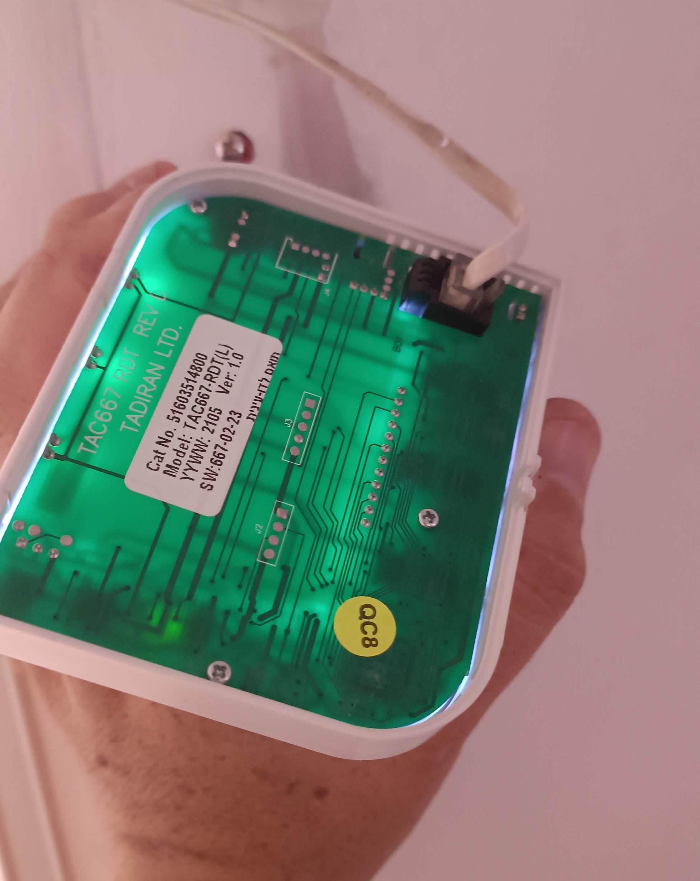

משתף בעוד משהו שעשיתי היום, אומנם ללא הצלחה, אבל שיהיה...

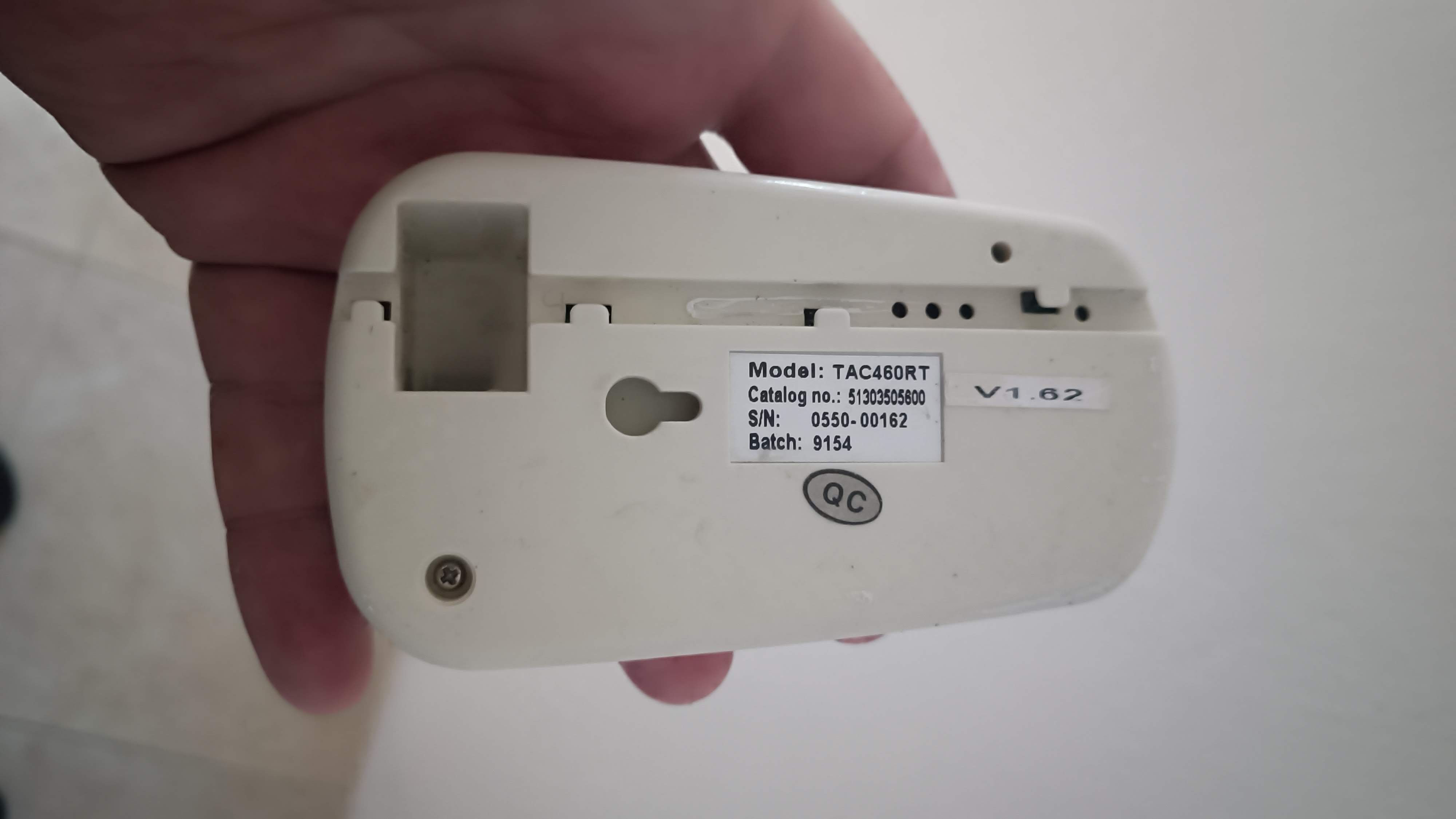

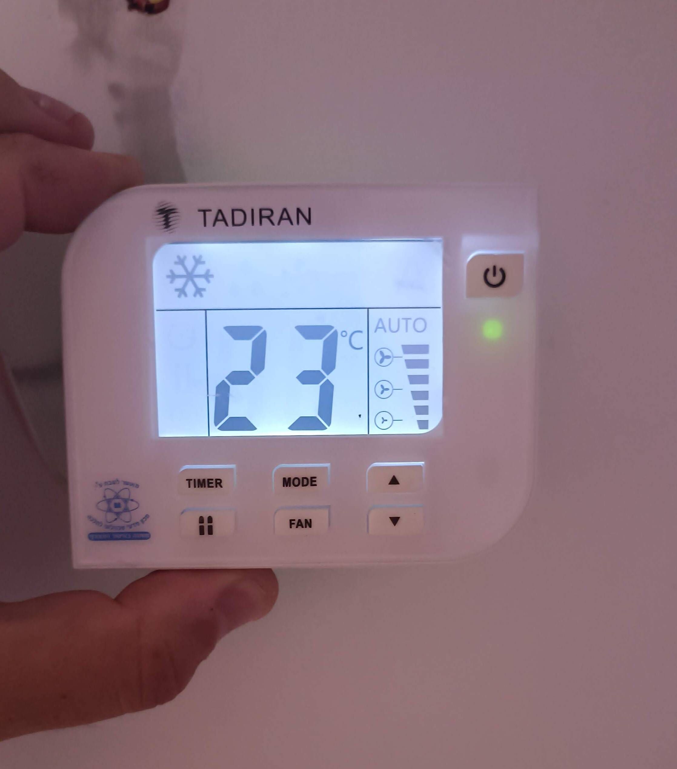

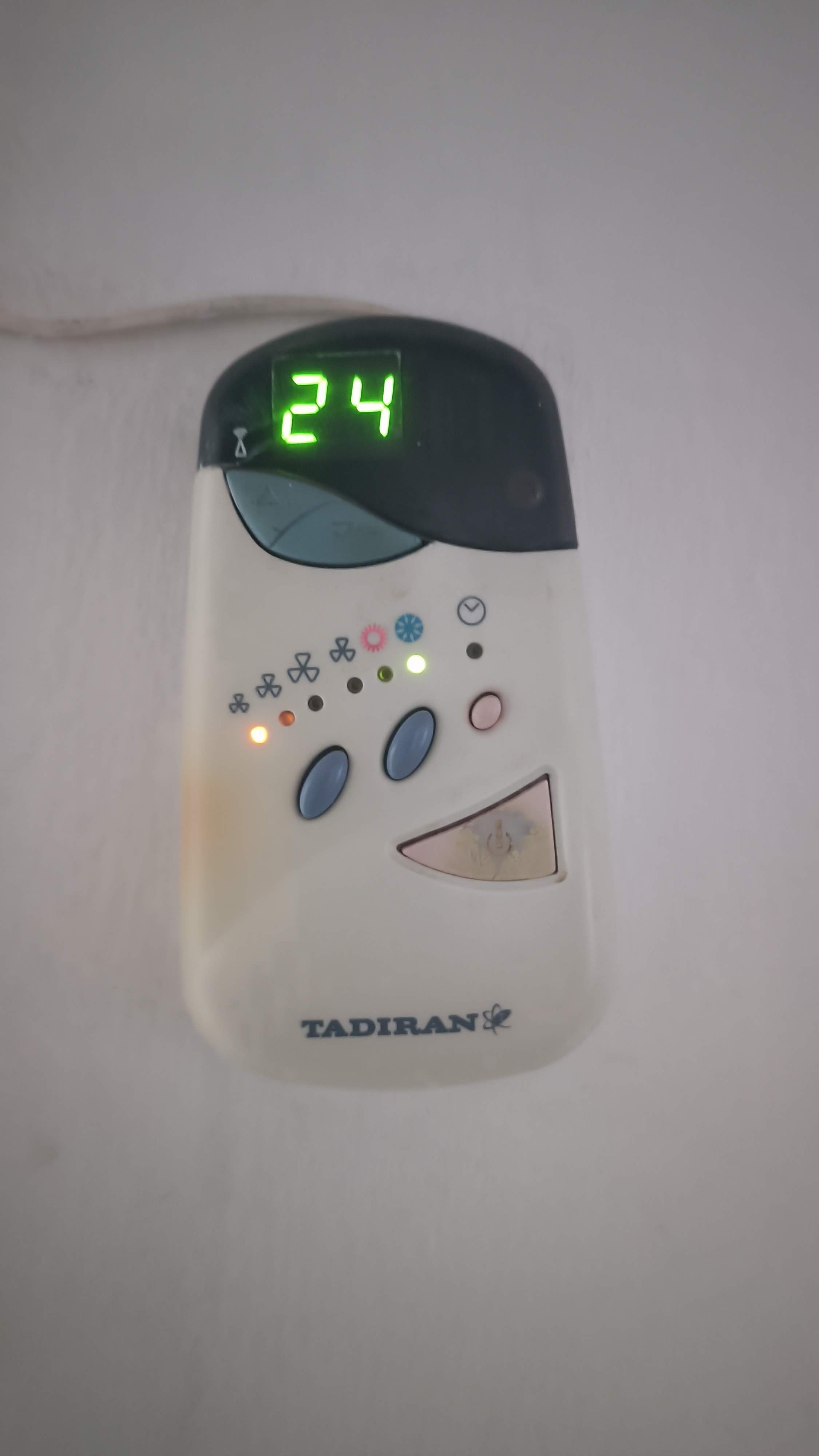

העיניית של המזגן הזה הצהיבה ונראית לא משהו וגם הכפתורים לא מתפקדים 100%.
דגם העינית TAC460RT
לפני איזה שנתיים חיפשתי עיינית חליפית לפי תמונה ולא לפי דגם, לא טרחתי לפרק אותה לבדוק את הדגם שרשום בגב שלה.
החליפית שהופיעה בכמה אתרים הייתה TAC667RDT, קניתי כזאת למרות שבחנות אמרו לי שזה לא בטוח מתאים, כנראה יש כמה דגמים של העיינית הישנה שנראים חיצונית זהה.
היום חיברתי אותה, העיינית מתחברת עם כבל כמו של טלפון.
חיברתי, היא נדלקה, הכפתורים עובדים ואפילו מגיבה לשלט שעבד עם העיינית הישנה, אני מבסוט...
אבל היא רק נדלקת, לא מפעילה את המזגן בשום צורה.
החזרתי את הישנה.
