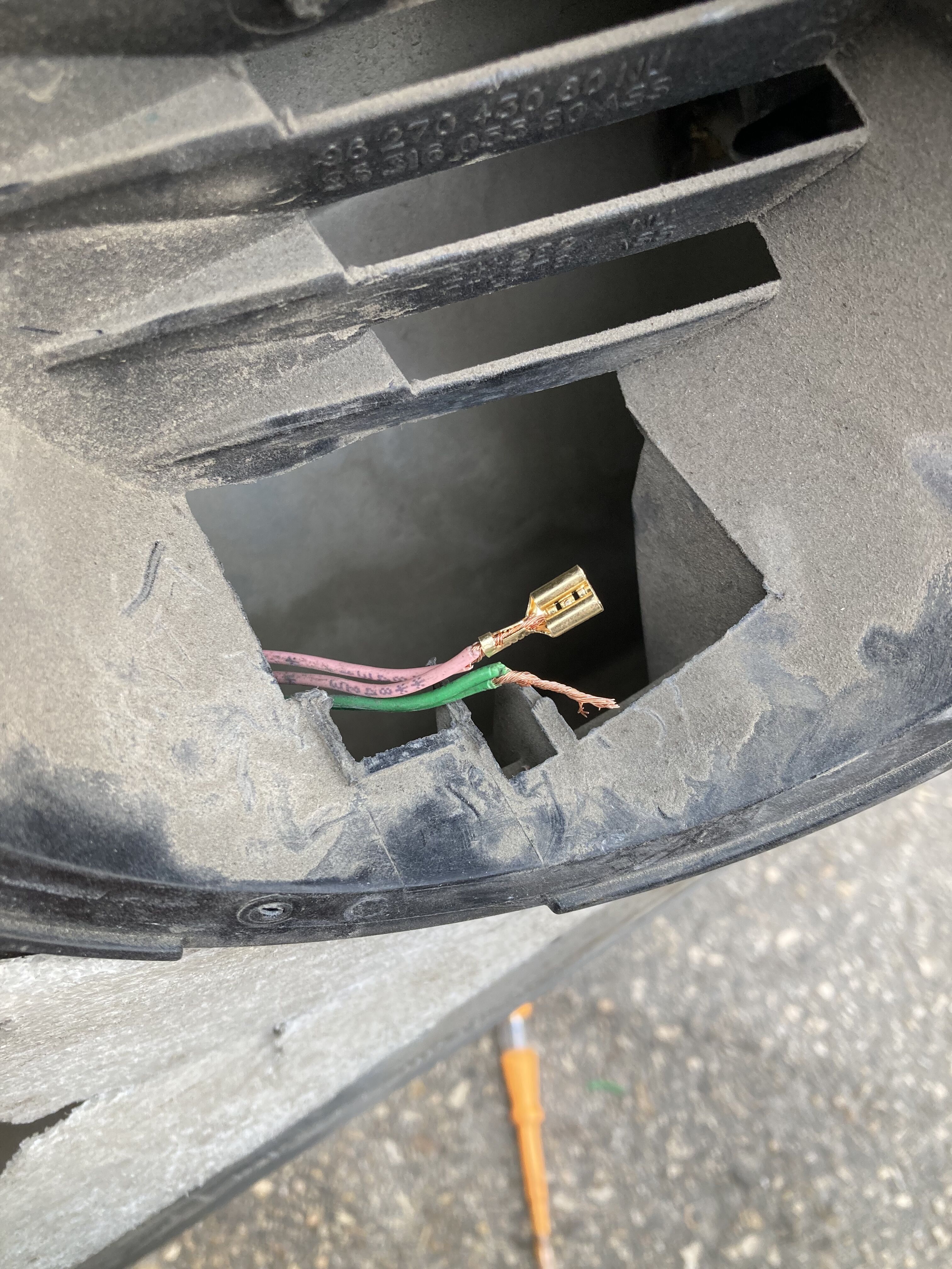

אשמח לדעת איזה חוט הוא + ואיזה - ברמקולים הקדמיים ב206cc.
  חשמלאי אחד אמר שזה לא משנה איזה חוט אחבר ל+ או ל-
ואחד אמר שהורוד הוא +
תודה לעוזרים

חיברתי לורוד את ה+ ולירוק את המינוס.
הרמקול עובד. השאלה היא אם הוא יעבוד גם אם אחבר מינוס לפלוס ולהיפך?
אם נגיד חיברתי לא נכון(הרמקול עובד) מה יכול להיות הנזק?

אני פשוט צריך להפעיל מוזיקה ברמקול ולהצמיד את המכשיר הזה לרמקול?
האות הוא AC סימטרי -  אין בו באמת + ו -. אם תחבר הפוך יעבוד. אם תחבר את חלק מהרמקולים הפוך וחלק לא, עשוי להשמע מעוות (בספק אם תרגיש), ולכן יש סימוי קוטביות.

רמקול - בדיוק כמו נורה - יעבוד בכל קטביות. ישרה או הפוכה.
כי הוא סה"כ זז החוצה ופנימה ואם חיברת הפוך אז פנימה והחוצה.
מתי יש לזה משמעות - כשיש לך יותר מרמקול אחד שמנגן - בייחוד אם זה רמקול שמותקן בדיוק מולו. (דלת מול דלת ברכב למשל) במצב כזה גלי קול ארוכים כמו תדרי באס למשל יכולים להגיע זה אל זה בצורה הפוכה ובעצם לבטל זה את זה בין אם ביטול מלא או חלקי במקום לסכום זה את זה.
לסטיה הזו בזמנים בגלי הקול בין שני הרמקולים קוראים פאזה אקוסטית. - הקטביות החשמלית של הרמקול משפיע על הפאזה בין הרמקולים.

 רק רוצה לעדכן.
רכשתי את המכשיר הנ״ל. וואלה? עובד.
ניסיתי ברכב שלי, והחיבורים הפוכים.
 כדי לוודא שהמכשיר באמת עובד, וידאתי עם הרכב של אמא, ששם החיבורים כן נכונים(מהחברה), ואכן לפי המכשיר החיבורים נכונים.
