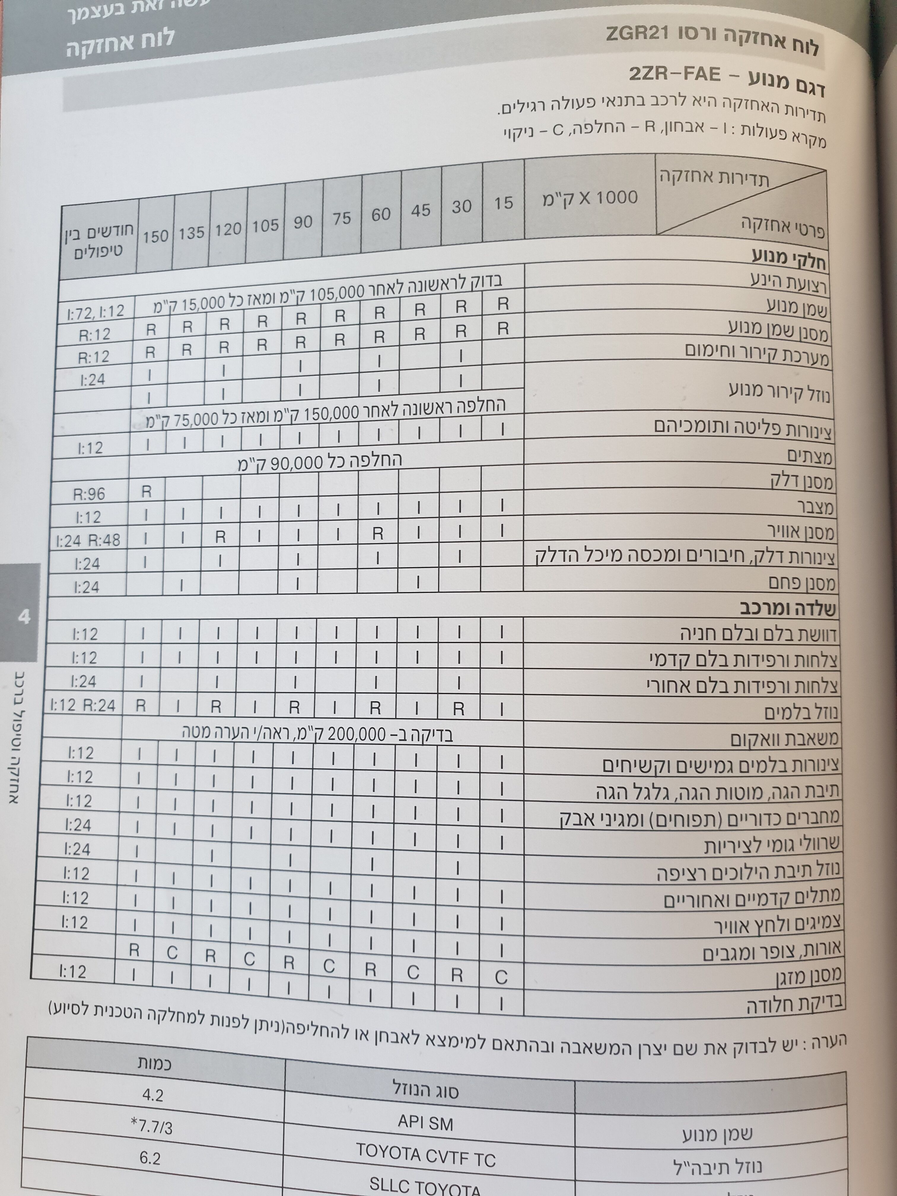

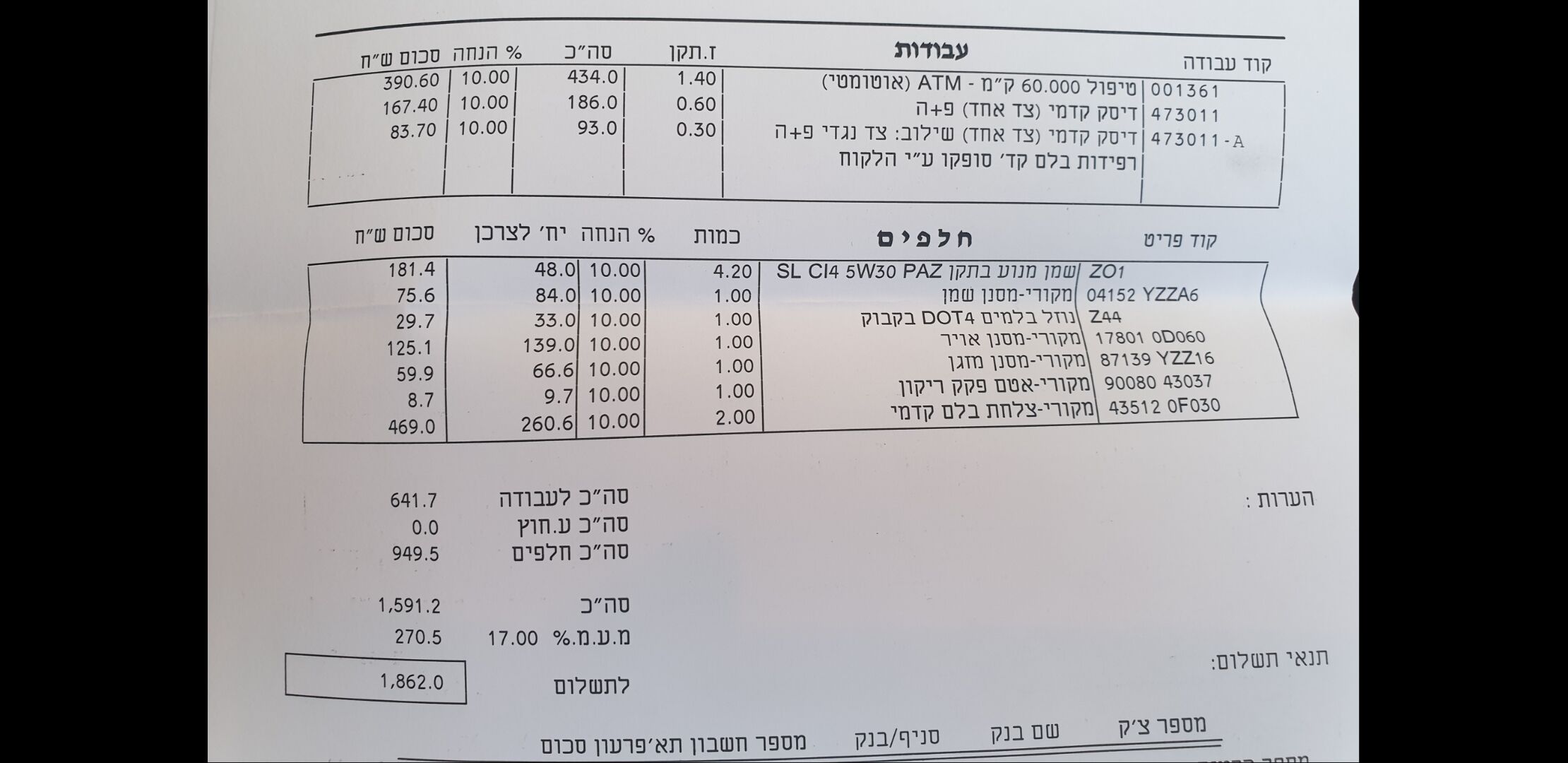

אני מצרף קבלה מטיפול 120 אלף קילומטרים ( זהה לטיפול 60 אלף,  לכן זה מה שרשום בסעיף העבודה) ברכב שלי, במוסך טויוטה , ודף הוראות טיפול בטויוטה ורסו מתוך הספר שקיבלתי עם הרכב.
הטיפול כולל החלפת בלמים קדמיים ( רפידות שהבאתי וצלחות של המוסך ) עלה 1862₪. שימו לב, השמן של פז הוא בתקן SL ( הנמוך)  נכנסתי למנהלת שירות של המוסך וביקשתי לראות הנחיות לגבי  תקני השמן . הראו לי דף בו רשום שמשנת 2008 התקן הנדרש הוא API SL, מ 2013 API SM .  אמרו שאין סתירה, ולרכב שלי מ 2016 אין בעיה למלא SL כי הוא אחרי 2008. מאז אני לא נכנס יותר למוסך הזה.
ולפי ספר הנחיות, מחליפים מסנן דלק ונוזל קרור אחרי 150 אלף קילומטרים ( נוזל קרור בלי התייחסות לחודשים , מסנן דלק אחרי 8 שנים ).
שמן גיר בודקים כל 30 אלף קילומטרים - לא נרשמו הנחיות לגבי ההחלפה.

בקבלה של פותח השרשור על 4.2 ל' של שמן מנוע גבו 323₪ לפני מע"מ.
לא רשום לא תקן השמן ולא חברה.
אפילו Royal Purple סינטטי מלא 5w-30 עולה פחות ( וזה שמן יקר בצורה יוצאת דופן ).
https://www.autostore.co.il/product-category/שמני-מנוע/שמני-מנוע-5w30/page/2/
מחיר העבודה לטיפול 120 אלף קילומטרים  אצל פותח השרשור כפול ממה שהיה אצלי, כאשר על החלפת מסנן דלק ושמן גיר גבו ממנו מחיר נפרד מהטיפול.
