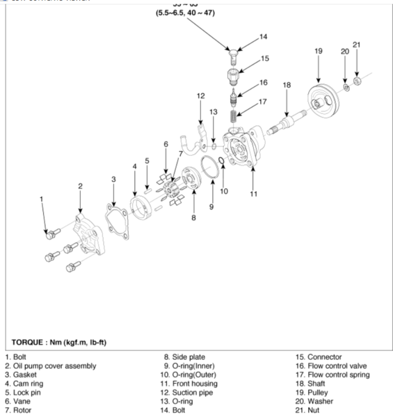

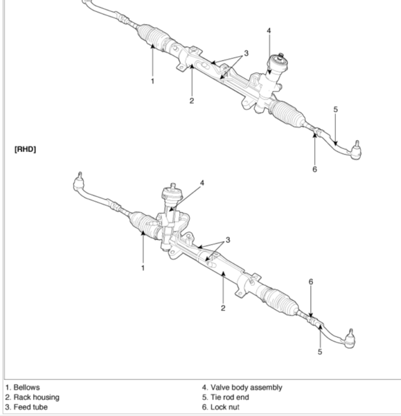

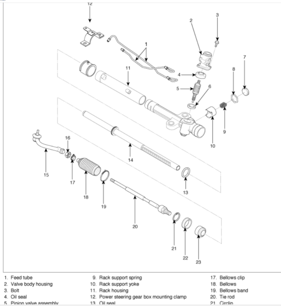

מדובר בהגה הידראולי, מהדור הישן, כזה שאינו מתוגבר גם חשמלית.
גם בעמידה, ההגה מנסה למרכז את עצמו 'בפולסים' ומושך.
לפני 3 שנים זוהתה גומיית אבק קרועה בטסט והוחלפה.
פרונט מכוון
לא חסר נוזל הגה
צמיגים חדשים.
יכול להיות שבעיה בשסתום שנמצא על המסרק?
מצרף סכימה:
image.thumb.png.5f550cdda981eef51c3b1fbcaae8dad3.pngimage.thumb.png.76c5abfa8b48a49bef4c515fc249c787.pngimage.thumb.png.63ece1fc8252c8868c0f00ea61ae65f8.png

אני אוסיף שאני חושד בשסתום שיש בהגה ההידראולי, שאחראי על הלחץ במערכת (מין גליל עם חרירים בגדלים שונים שמשנה את הצד אליו יגיע שמן בהתאם לסיבוב  ההגה)
