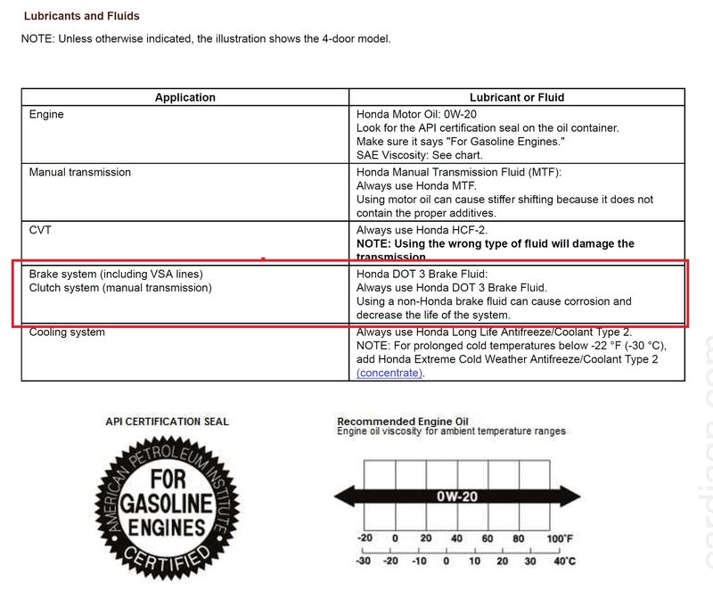

הידעתם שבהונדה סיוויק שנת 2018 ייצרן הרכב ממליץ על נוזל בלמים DOT3 מקורי בלבד.
מצורף מסמך מספרות אחזקה של הונדה סיוויק 2018.
איזה כייף לי :)
