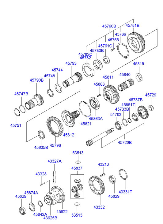

אבל משיחה עם בעלי מקצוע, הבנתי שכנראה צריך להחליף גם את הציר והדראם, ולא הבנתי מה זה כדי להזמין, לכן צירפתי תרשים של הגיר:
161870099_WhatsAppImage2020-12-27at00_15_36.thumb.jpeg.7b0a0284ba60e74252bf3924da02b3ef.jpeg
אשמח להכוונה ממכם, מה זה מיסב מחטים (האם זה החלק שהזמנתי)?, ועל איזה ציר ותוף מדובר? המנוע הוא G4EB. תודה רבה!

קצת קשה מהתמונה שצרפת להבין מה בדיוק השברים ואם זה המיסב  מחטים.
בכל מקרה, האיור של החלקים זה של תיבת הילוכים ידנית ולא אוטומטית.
לפי השברים אכן נראה שמדובר במיסב כלשהו שהתפרק בגיר- האם מדובר במיסב הספציפי שאתה שאתה חושד בו, לא בטוח אבל בסבירות גבוה שכן.
קח בחשבון שמיסב שמתפרק יוצר מסביב נזקים נוספים, לעיתים השברים נתפסים בין חלקים נעים ויוצר תגובת שרשרת של הרס.
הייתי מציע, לפני רכישת חלקים לפרק ולבדוק בדיוק מה הלך שם ומה תצטרך להזמין, שלא תגלה כי הנזק כבד מידי לתיקון ולאי כדאיות בכלל והחלפת גיר תהיה זולה ועדיפה לדעתי לרכב הזה, לאור הק"מ הרבים והנזק הקיים עלות גיר מפירוק לדעתי תהיה זולה משמעותית מתיקון.
בשביל לנקות את השבבים תצטרך לפרק לגורמים את כל הגיר, אחרת גם אם נצא מנקודת הנחה שהמיסב ניתן להחלפה ללא פירוק הגיר מהרכב, במקודם או מאוחר שבב ישן יעלה וישבור שוב חלקים אחרים.
בגירים האלו מיסב חד כיווני היה נהרס וגורם לאי שילוב הילוך 4, והגיר מעביר עד שלישי.
