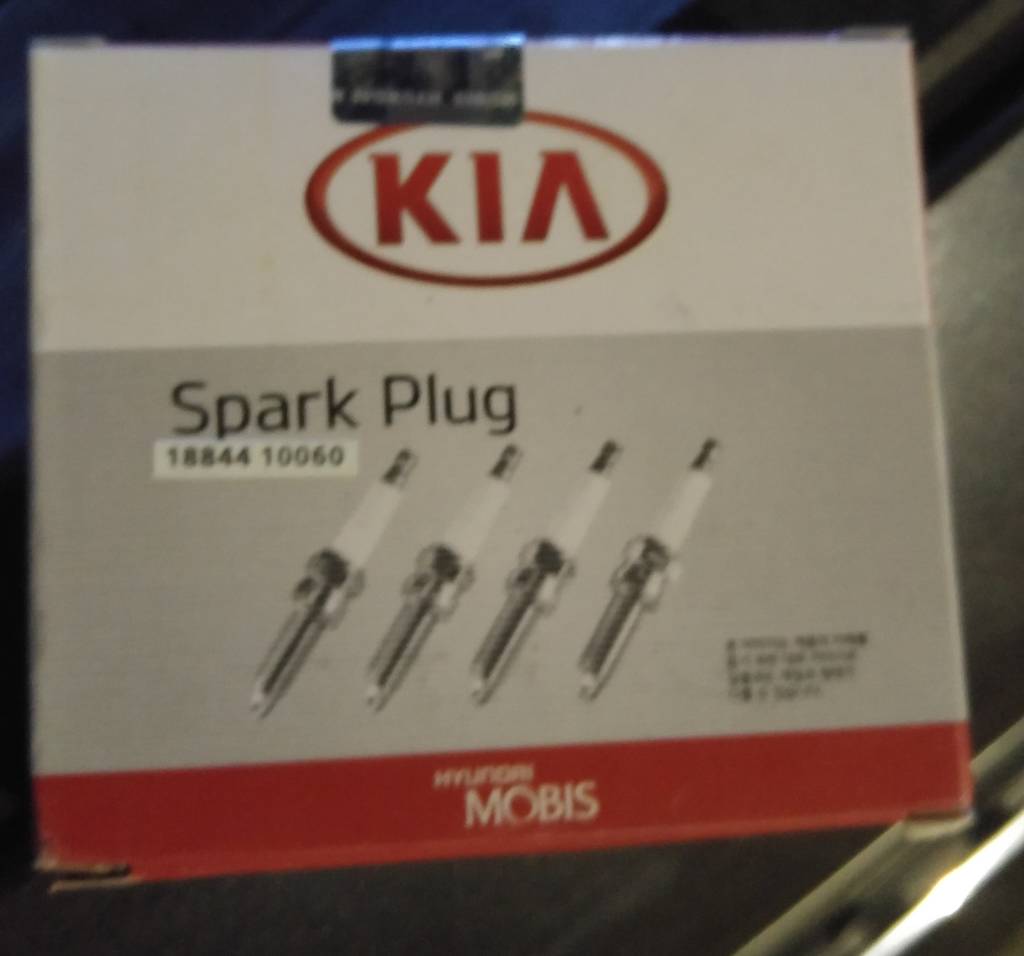

פניתי למחסן החלפים במוסך של קיה שבו אני מטפל ברכב בדר"כ ושם נאמר לי שהם מוכרים פלאגים ב-110 ש"ח לפלאג, כלומר כ-450 ש"ח לסט של 4, הבחור במחסן לא ציין שום דבר לגבי סוג הפלאג ולא יכל להסביר למה המחיר שלהם כל כך גבוה.
על הפלאג רשום NGK IR, גיגול מהיר העלה שמדובר בפלאגים אירידיום.

בטיפול 60K - סט של 4 פלאגים במוסך מורשה (באזור חיפה) עלה לי 200 ש"ח.
בטיפול 120K - סט של 4 פלאגים במוסך מורשה (באזור המגורים שלי) עלה לי 450 ש"ח (!!!)
את הפלגים האלו קניתי בינדאי שופ, זה המק"ט המקורי 1884410060.
 אותו רכב כמו שלך מודל 2014, עלו 280 שקל לסט של 4.

זה מה שמוכרים במוסך של קיה, המק"ט אכן אותו הדבר, האריזה שונה. המחיר 400 ש"ח לסט של 4.

אז נכנסתי לאתר של NGK אירופה, הכנסתי את דגם הרכב שלך והגעתי לכאן:
https://www.ngkntk.com/part-finder/produktfinder/PKW/ZK_BENZINER/KIA/RIO III (UB)/LKR6D-10E/6921/
גוגל זריז הביא אותי לכאן:
https://www.autostore.co.il/product/מצת-פלאג-ngk-lkr6d-10e/
(יש עוד עשרות חנויות בארץ, זאת הייתה התוצאה הראשונה בסה"כ).
אלו לא פלאגים מצופים אירידיום אלא ציפוי ניקל רגיל.
מה מצויין בספר הרכב? אמור להיות רשום דגם הפלאג, אם זה תואם לנ"ל, שא ברכב מה שנקרא...
בד"כ פלאגים בעלי אורך חיים גבוה יהיו ברכבים בהם ההחלפה דורש פירוק מורכב של סעפת יניקה וכדומה, אם ברכב שלך ההחלפה פשוטה, הייתי מחליף פלאגים ב70 שקל לפי הוראות היצרן וסוגר עניין. אם אין איזה בעיית גישה זו עבודה של 20 דק.

לא מצאתי בספר רכב את דגם הפלאגים המומלץ, המק"ט שרשמתי זה המק"ט המקורי של הפלגים לאוטו הזו ואלו פלגי אירידום.
280 שקל מחיר לא בשמיים. הגישה להחלפה מעולה, לא צריך לפרק כלום חוץ ממכסה פלסטיק עם 2 ברגים.
מעניין, בד"כ האתר של NGK מדוייק. בeuspares למשל מופיעים שני דגמים של בוש, אחד אירידיום ואחד לא.
לא בטוח שהייתי משלם את התוספת אם ההחלפה פשוטה, פרט לאורך חיים, למיטב הבנתי אין יתרון למצתי אירידיום.
