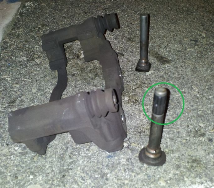

ראיתי המון סרטונים ומדריכים מצולמים וניגשתי לעניינים. על הדרך החלטתי להוציא, לנקות ולגרז את מובילי הקליפר.
פתאום אני רואה שבשני הצדדים המוביל העליון הוא רגיל כמו בסרטונים אבל המוביל התחתון, יש עליו גומיה בדיוק כמו בציור.
אז קודם כל השאלה היא למה היא שם, מה זה נותן?
עכשיו לבעיה הפרקטית: כנראה עם הזמן (או בגלל שימוש בגריזים לא מתאימים) הגומיה הזאת התנפחה והיה קשה להכניס את המובילים עם הגומיה פנימה. גם כשכן מצליחים להכניס את המובילים בכח, הם נתקעים והקליפר לא זז על הצד התחתון. זה גם מסביר את השחיקה הלא אחידה של הרפידות.
בסוף זרקתי את הגומיות והכנסתי את המובילים פנימה ללא גומיות.
עכשיו הבלמים עובדים פיקס. אין רעידות, רעשים או כל סימן שמשהו לא בסדר.
עכשיו השאלה, האם כדאי להשאיר את המצב כמו שהוא או כן לנסות להשיג את הגומיות או מובילים עם הגומיות?
מי מנסיון יכול להמליץ מה כדאי לעשות?
אם זה רלוונטי הרכב הוא SX4 2011.
תודה.
הוא לא שואל לגבי גומיית מגן החיצונית אלא לגבי הגומיה שעל המוביל.
בתמונה פה רואים את שני המובילים, על אחד מהם יש גומיה, סימנתי בעיגול.
מה תפקידה?
בדיוק אותה אותה הייתה לי גם, הגומיה התנפחה עם הזמן ובגלל זה המוביל זז קשה. גירוז עם גריז יעדי למובילים היה עוזר לתקופה מסויימת אבל לאחר כמה זמן המוביל שוב היה מתחיל לזוז קשה.
הפתרון הוא להחליף את המוביל, לא נסיתי להרכיב ללא הגומיה.

לפני 21 שעות, נומד כתב:
תודה.
זה נועד לשיפור יציבות הקליפר הצף בבלימות מהירות חזקות, למנוע עיוות מיקום קליפר ואז גם הרפידות אל מול הצלחת בילום.
 העדרו יוביל לבלימה מוחלשת ולשחיקה לא אחידה של הרפידות.
הזמן קיט גומיות או קיט שיפוץ קליפר והרכב חלק כזה חדש למקומו, הוא בפירוש לא זניח ולא מיותר!
