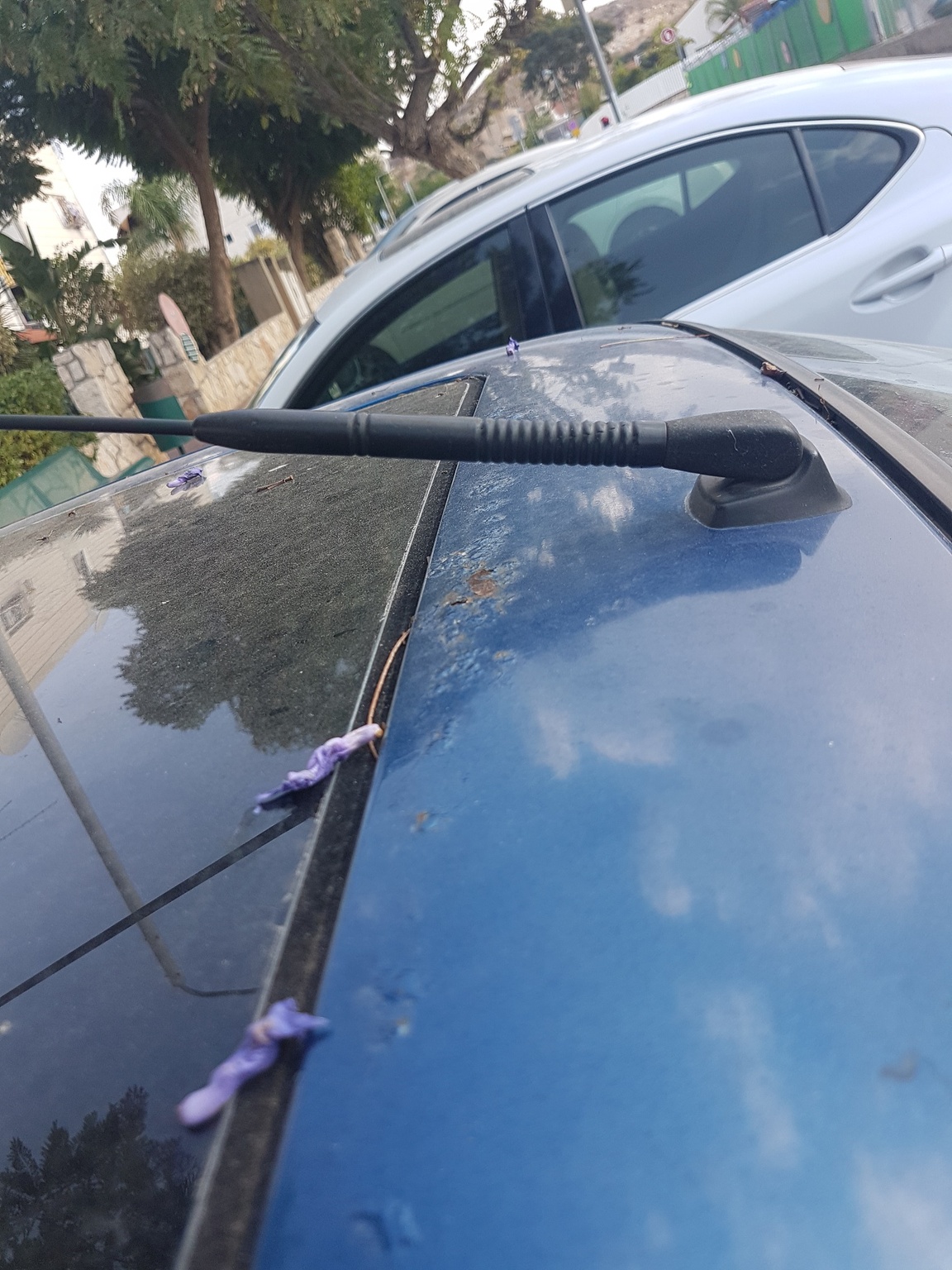

כבר התכוונתי לדבר עם המוכר, אבל לפני החלטתי לבדוק לעומק את נושא החלודה בגג שנראיתה לי שטחית בהתחלה.
הבנתי שזה לא מקרי שהחלודה צמודה לסנרוף, וחיפושים ברשת העלו תמונה עגומה למדי:
http://www.306gti6.com/forum/showthread.php?id=128807
https://www.stuartdalby.co.uk/forums/view.php?topicId=186
החלודה מתחילה מחיבור מסגרת הסאנרוף לגג, מה שאומר שהחלודה מגיעה מהפנים החוצה, וכדי לתקן אותה כמו שצריך צריך לחתוך לגמרי את החלק החלוד ולרתך חתיכת פאנל חדשה. סיפור לא קטן בכלל (יש שם 7 תמונות של התהליך).
גם חיפוש בפורום מעלה שזאת בעיה נפוצה.
בכל מקרה, אני משער שתיקון איכותי עם צביעה של הגג יעלה לפחות 2500 ש"ח. לא מעט כסף.
מישהו פה מכיר את הנושא? את דרך התיקון פה בישראל?

תיקון של 2500 שקל לא מרתיע אותי מעצם התיקון או הסכום, אבל נראה שכאן נדרשת עבודה טובה כדי למנוע חזרת החלודה (כי לא מדובר בחלודה שטחית בחלק העליון של הגג) ובשביל זה צריך פחח טוב, וזה לא משהו שקל למצוא פה בארץ.
בגלל זה לא שאלתי האם לרדת מקניית האוטו, אלא מה ההיכרות עם דרך תיקון הבעיה.
בכל מקרה בינתיים בדקתי קצת וממה שהבנתי יש כאלה שיעשו עבודה כמו שצריך, רק צריך למצוא אותם.

תיקון הגג חייב להיות מקצועי כדי לשכוח מהבעיה.

התיקון לעיל הוא חובה כי תוך שנה שנתיים יהיה חור בגג.

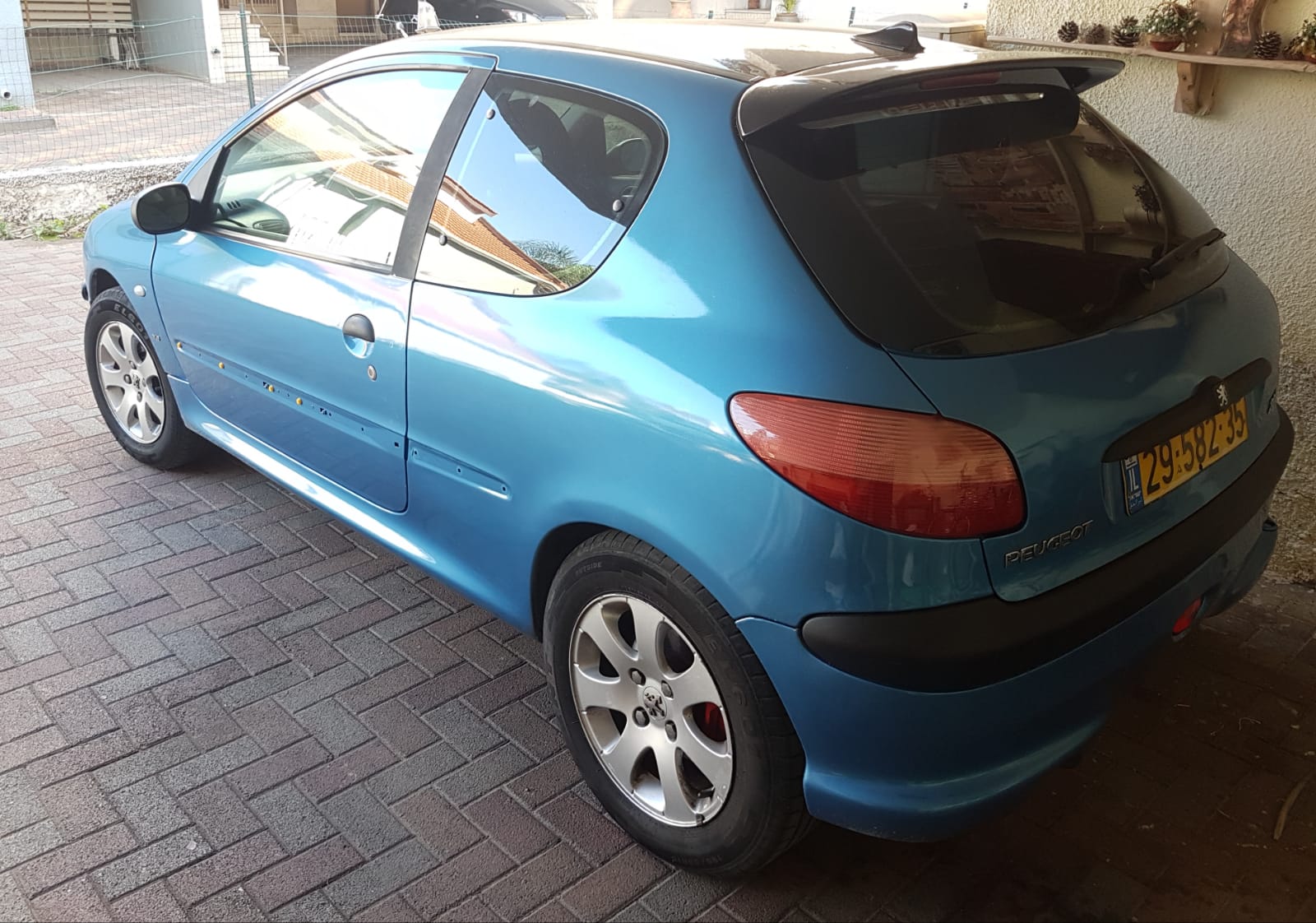

בסופו של דבר נרכשה היום 206XS שנת 2001. המחיר לצערי לא זול אבל זה הרכב הכי פחות שבור שמצאתי, למרות שגם הוא דורש המון עבודה.
זה קצת מצחיק כי לפני כמה חודשים פתחתי שרשור ייעוץ ובו הציעו לי את ה 206XS ופסלתי אותה על הסף, ובסוף זה מה שנרכש..
ברגע שיהיה בשר על העצם ויבוצעו דברים מהותיים אעדכן, אולי בשרשור נפרד.

אתה מבין שזה עבירה על חוקי הפורום לא להעלות תמונות של הפרויקט?
דרושות תמונות חוץ ופנים של הכלה.

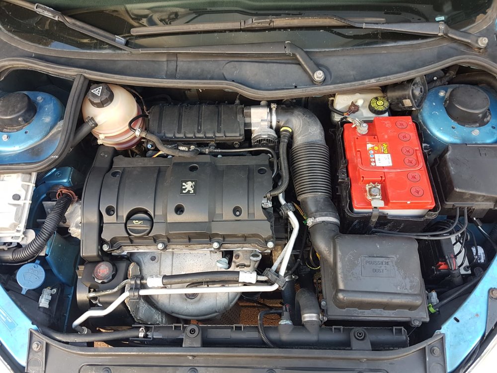

התכוונת תמונות של הפנים החשוב, נכון? :wink:
סתם, גם תא הנוסעים בסדר גמור, אבל לא צילמתי עדיין.
המוכר אמר שאמור לקבל את פסי ההגנה בשבוע הבא. נשאר להאמין שזה באמת יקרה.

תתחדש! זאת אמנם לא 306, אבל נוסעת מגניב בעצמה ונראית מצויין גם בגיל 20 כמעט.
