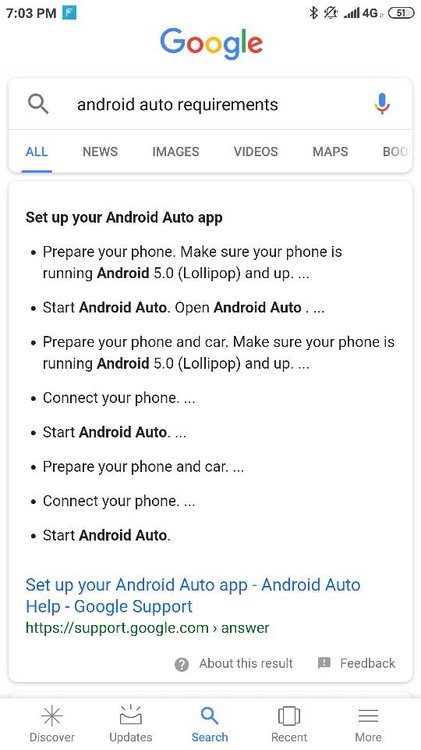

המירור לינק דורש התקנה בנייד בכדי שיעבוד. זה די בעייתי. לעומת זאת, אנדרואיד אוטו או אפל קאר פליי עובד מעולה. יהיה לך וייז והזרמת מוזיקה באיכות מצויינת. טוב שלא התקנת את ההתקנה המקומית רק צרות היו לך מזה.
אצלי האטקה זה היה נעול, הייתי צריך לפתוח את זה אצל היבואן, לפני שאתה עושה את זה, תבדוק שהורדת android auto לטלפון שלך..

אם אתה עם אנדרואיד תוריד אנדרואיד אוטו לטלפון.

הורדתי את האפלקציה של אנדרויד אוטו התחברתי עם כבל מה usp של האוטו לטלפון מסוג סאמסונג s8+
לא עובד ... מופיע מין אפלקציה .. לוחץ .. ולא עובד

באטקה פתחתי אצל הי לד בכפר סבא, אפשר גם לפתוח אצל היבואן , תרים טלפון ותברר, לי זה עלה כסף. זה סה"כ להכניס קוד לפתוח את זה.

אצלי בסמסונג S9 משתמש בכבל דטה איכותי, אבל לא מקורי של סמסונג וה AA עובד מצויין. חשוב להקפיד שיהיה כבל דטה ולא כבל טעינה.
