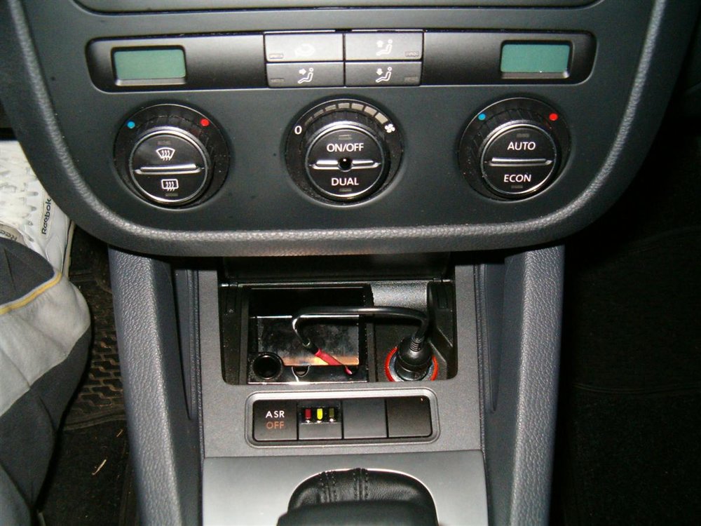

האם אצלך יש בקרת אקלים אלקטרונית כמו ברכב שלי (ראה תמונה) ?
האם הטמפ' של האוויר היוצאת מפתחי האוויר במצב חימום מספקת או שהאוויר חמים בלבד ?

כן. יש לי כזאת רק בלי הכפתור של הדואל. היא עובדת מפוצל כל הזמן.
שאני שם על מקסימום יוצא אוויר טיפה חמים אבל ממש לא חם כמו שצריך להיות. ואם קר בחוץ אז יוצא אוויר כמעט קר

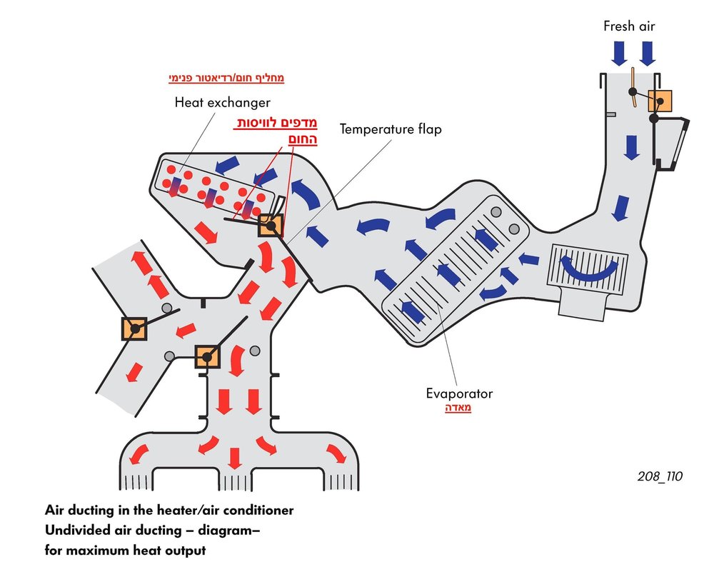

לדעתי קיימת בעיה במדף או מדפים של וויסות זרימת האוויר במצב של חימום. ייתכן שהמדף שתפקידו להסיט את האוויר שזורם מבחוץ לכיוון רדיאטור החימום לא נסגר עד הסוף לכן האוויר הקר מתערבב עם מעט אוויר חם וכתוצאה מכך אתה מרגיש שהאוויר הנפלט מפתחי האיוורור אינו מספיק חם.
תבדוק בעזרת VCD האם המנוע של המדף הנקרא Temperature flap control motor -V68 תקין והפוטנציומטר הנקרא
Temperature flap control motor potentiometer -G92 מדווח ערכים תקינים בהשוואה לנתוני ייצרן.
* אני לא פוסל אפשרות שהרדיאטור הפנימי סתום חלקית ורק כמות קטנה של נוזל קירור עובר דרכו לכן רמת החימום לא מספקת.
** האם החלפת לאחרונה תרמוסטט ? תבדוק בעזרת VCD שהטמפ' של נוזל הקירור בזמן נסיעה לא יורדת מתחת 80 מעלות צלזיוס.
*** התמונה המצורפת להמחשה בלבד.
