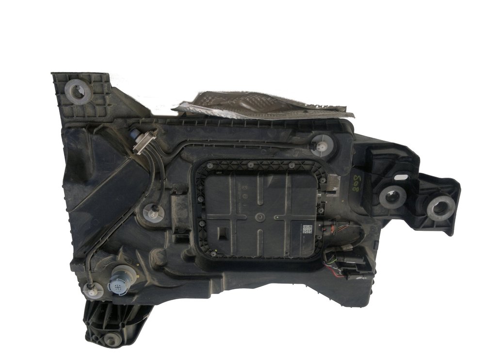

עדכון: החפרפרת חזרה אחרי ניתוח תמונות המראה,פתיחת הקידודים ,הבקרים ומקורות נוספים.
איני מכיר את החפרפרת ולכן כל המידע שנמסר יש לקרוא בערבון מוגבל.
מסתבר שבוקי כנראה צדק בקשר לפקק. לפחות בכיוון.
מסתבר שבזמן נסיעה (עדיין לא ברור איזה תוואי) נוצר במיכל תת-לחץ (וואקום). מערכת הנשמים נסתמה/לא תפקדה כמו שצריך ואז המשאבה כבר צריכה לעבוד הרבה יותר קשה .
הרבה יותר ממה שתוכננה עד שבשלב מסויים נשבר לה הזיז (או משהו בזין).
המהנדסים הצרפתים התחילו לשים לב לתופעה כאשר קצב החלפות מיכלים התחיל לעלות .
לאחר בדיקה שונו מספר מרכיבים במיכל
להלן התמונה לפני ואחרי. המיכל השמאלי הוא התכנון החדש/המשופר.
בשלב נוסף החליטו להחליף את הפקק לפקק עם נשם ולהתקין גם במיכלים ישנים אבל להרבה רכבים שבהם המשאבה כבר היתה חצי גמורה זה לא עזר והמשאבה בסוף מתה ככה שבסוף הוחלף המיכל . פעמים רבות עוד בתקופת האחריות.
השינוי הוא לא רק מכני, גם לוח הבקר שונה ולכן נדרש גם עדכון תוכנה מתאים.
כדי למנוע מצב דומה בשאר דגמי הקונצרן הוחלט להחליף פקק בעוד דגמים.
לגבי עדכון התוכנה שפרג׳י דיווח עליו אז אכן נמצא עדכון מוזר (אבל לא ברכב שלי). בהנתן קריאה על נתון לחץ נמוך במשאבת האוריאה הפקודה היא להשבית את המשאבה עד להתנעה הבאה עם רישום אזהרה (ולא שגיאה). רצף מסויים של אזהרות כאלה בסוף נרשם כשגיאה.
באופן רישמי טרם הוכרז TSB למיכל.
ההמלצה (הלא רישמית) כרגע זה לשדרג מיכל או לוודא שהמיכל יהיה מלא עד כמה שניתן.
