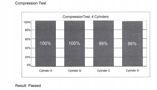

מצ"ב תוצאות הבדיקה של מ.מ.מ.
מה דעתכם על סעיפי השילדה והמרכב?
בנוסף רשום שהמנוע לקוי ומצורף דוח בדיקות - איפה יש משהו לקוי?

שלום,
לפי הבדיקה, המנוע תקין - הפרשי דחיסה בין הצילינדרים קטנים ביותר.
הרכב לא עבר תאונות קשות, יש רק תיקוני פחחות מאחורה ללא פגיעת שלדה.
צמיגים אחוריים צריך להחליף.
לדעתי, כדאי להוריד מהמחיר המבוקש עלות של זוג צמיגים ומה שאפשר על ירידת ערך מסחרית בגין תיקוני פחחות.
הרכב כמו שאתה מבין עבר תאונה בצד שמאל אחורי.
בגינו נאלצו לתקן פגוש אחורי, כנף שמאל ודלת.
גם שפשוף מעמוד בכניסה לחנייה יכול לגרום לנזק כזה. זה לא חייב להיות פגיעה רצינית.
בכל מקרה - נראה שאין לזה שום משמעות פרט למשמעות מסחרית.
שלום,
