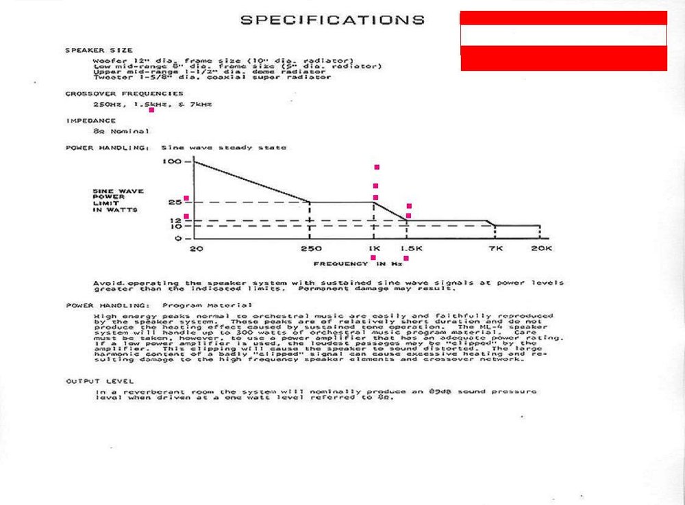

שמיעה בעוצמה של כ 36W לערוץ - זו עוצמה די גבוהה. (36W=3A X 12V)
( כ 3.0 אמפר על 2 ערוצים של 36W = ממוצע כ 56W כללי ל 2 ערוצים, בהתאם לתדרים)
מעל 80-100H - ההספק הנדרש של הרמקולים מהמגבר, יורד בכפולות .
אם בסאב יש בתדרים הנמוכים כ 100W - במיד ב 200H יש דרישה לכ 50W.
איזו מערכת רמקולים, באמת צריכה 175W לכל רמקול ? ברמקולים הרגילים.
זה אומר כי עובר - כ 7 אמפר בקו החשמל לרמקול.7AX25.5V = כ 178W .
אפשר עם מד מתח - לעלות על אחד מערוצי הרמקול במקביל, ולמדוד את העוצמה ב V העוברת.
גם לדעתי - למעט סאב בתדרים נמוכים, אשר אפשר בגישור - עדיף ברמקולים הרגילים
מהמגבר, ערוץ לרמקול.
רמקולים מרמת מיד-וופר מעל 100H , אשר בגישור - יש אפשרות כי יכנסו יותר עיוותים.
