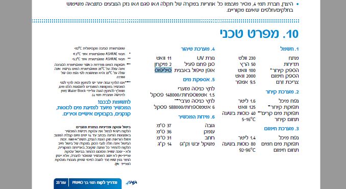

אוטומטיק: - לדעתי בתמי 4 יש סיליפוס.
עריכה - אנא ראה מתוך ספר הוראות שימוש של תמי 4 פרימו- יש סיליפוס- כך שאתה שותה סיליפוס בכל מקרה
