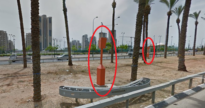

לפני 5 שעות, David32 כתב:
לפי התמונה של המצלמה בגוגל ממאי 2015, המצלמה לא פעילה, הדברים המרכזי רואה שאין שם מצלמה בתוך הקופסא, ואין פסי דריכה, ויש עוד כמה 'אלמנטים' שחסרים
ככה הלולאות נראות על הכביש.
