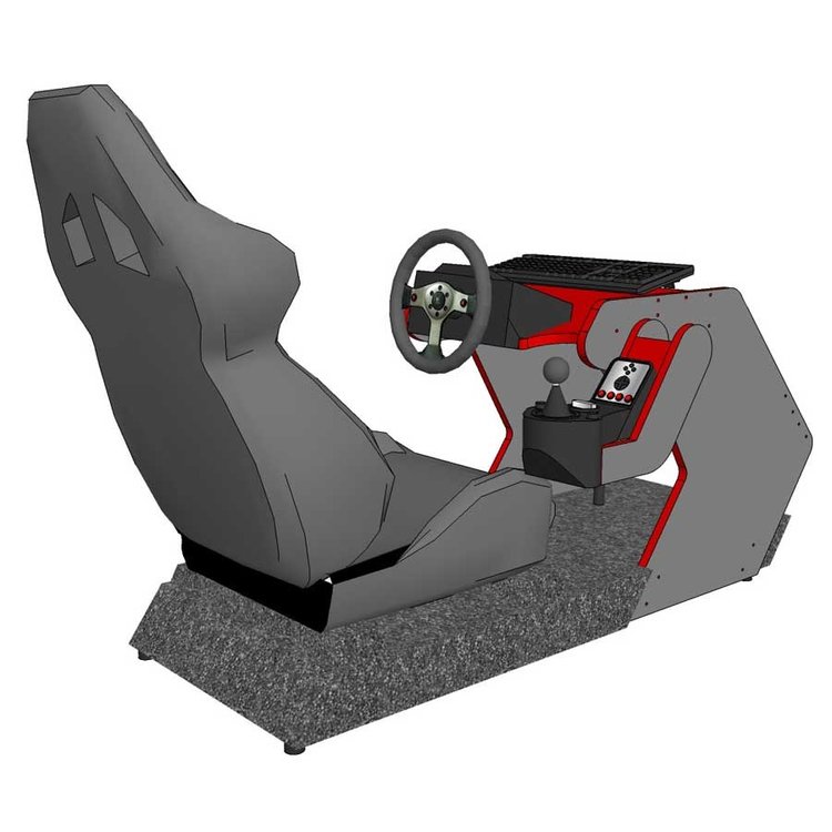

לאחר שרכשתי הגה חדש (G29 של לוג'יטק), הגיע הזמן לתכנן את עמדת הנהיגה שלי.
העמדה שלי הולכת להתבסס על הדגם הזה מבית RICMOTECH
העמדה הולכת לכלול גם את הדברים הבאים :
  • מסך מחשב (28) או טלוויזיה (32) - עוד לא הוחלט מה אני הולך לשים שם (המסך יתחבר גם למחשב החזק שיש לי בשביל סימולטורים כגון Project cars ו-Asetto Corsa ועוד).
  • רמקולים 5.1 (סאבוופר ישב על מדף שיבנה במיוחד מאחורי הדוושות)
  • מדף לפלייסטיישן גם כן ימוקם מאחורי הדוושות
  • מדף למקלדת HTPC (כנראה אשתמש בלוג'טק MX400 שכוללת משטח עכבר)
  • מדף קטן לג'וייסטיק של ה-PS
אני הולך לבנות אותו מעץ. השאלה שלי איזה עץ לרכוש? MDF או סנדוויץ'?

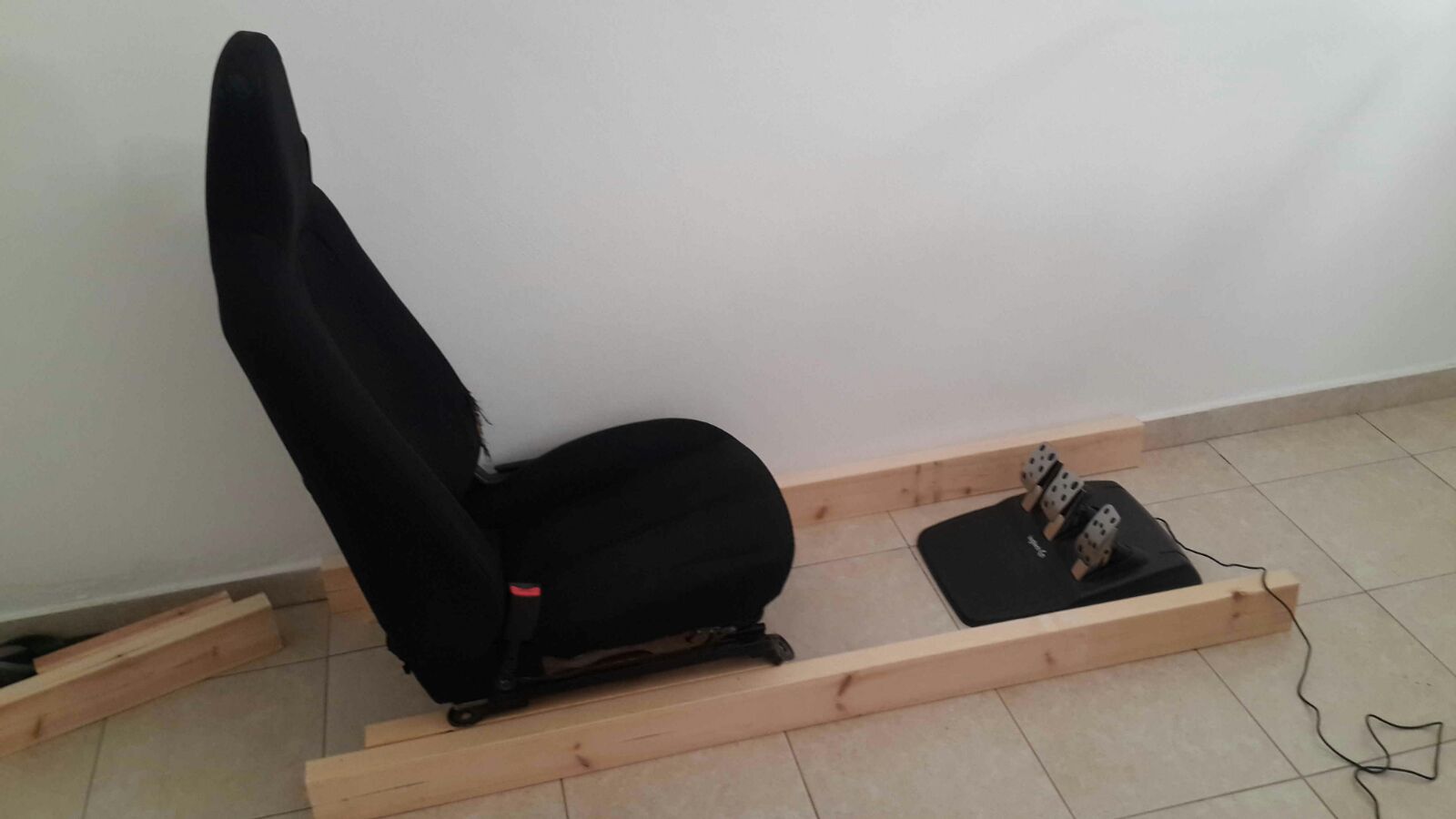

השלב הבא לחתוך עם דיסק חלק מהתושבות של הכסא כי במצב הנוכחי רק החלק הקדמי במסילות הוא נוח להתקנה ואילו החלק האחורי בולט מידי. צריך לבצע שם עבודה. ואז אני לוקח מידות.

לשמחתי הצלחתי להשיג כסא של מיאטה NC במתנה (ככה זה כשיש חברים טובים)
היום התחלתי במדידות.
האורך המקסימלי של העמדה הוא 1.5 מטר
רוחב מסילות כסא : 45 ס"מ
רוחב מסילות כסא + קורות אורך הוא 53 ס"מ
רוחב כללי (קורות אורך + 2 כ-80 או 90 ס"מ קורה) של העמדה הוא כ-61 ס"מ
מיקום הדוושות (הנקודה שבה הרגלים לוחצות בנוחות על הדוושות) הוא כ-100 ס"מ
מיקום ידית ההילוכים יהיה כ-45 ס"מ (אורך הזרוע)
זהו לבנתיים. קודם כל אבנה את הבסיס, אחר כך את התושבת של ההגה.
