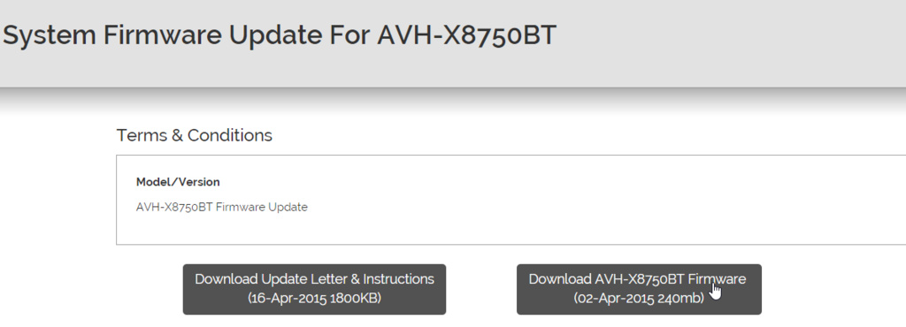

אני הורדתי מהאתר שלהם את העדכון לX8750BT, בדקתי זאת כמה פעמים.
כרגע הורדתי שוב, זה אותו הקובץ שוב, ייתכן שיש טעות באתר או שהם חולקים את אותו הקובץ, אין לי מושג.
זה הלינק לאתר החברה: http://www.pioneer.com.sg/sg/support/firmware/index.html/
כשאני מוריד את הגירסא הזו, בעצם אני מקבל קובץ RAR עם עדכון לAVIC5100NEX, מוזר.

מוזר, אז באמת יש טעות.
אם זה לא רק טעות בשם של הקובץ אז זה יכול לגרום נזק למכשיר.
