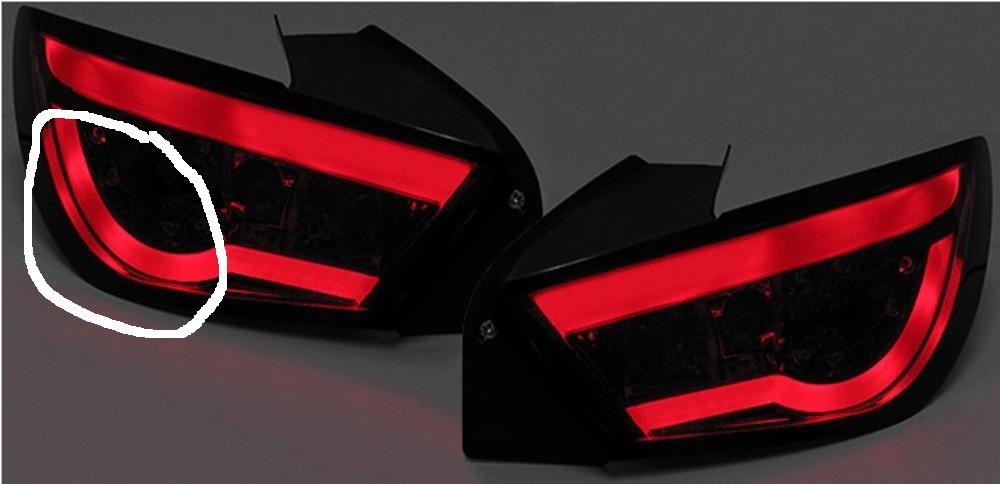

אהלן, איביזה 2015 (עלייה בפברואר) AM5, בפנס האחורי של הרכב קיימות 2 נורות שמשלימות את הפס, אחת מהן נשפרה לי לגמרי במקרי, התנעתי רגיל, פוף נורה בדשבורד.
עכשו, מה כדאי לעשות? ללכת לצ'מפיון ולתקן במסגרת אחראיות, או שאין צורך ואפשר אצל אוטודיפו ב 20 שקל? מה כדאי יותר? חשוב לי שהפנס ישמר כמו מקורי ולא יעשו לי שם כל מיני קומבינות כי הרכב חדש.
כמדומני מדובר בנורות לד ולכן האפשרות של "לקפוץ לאוטודיפו ב20 שקל" לא רלוונטית.
קפוץ לצ'מפיון וסביר להניח שיחליפו את כל היחידה.

באיביזה שלך לא מדובר במנורות לד אלא נורות רגילות, אים
ן קשר לאחריות, מדובר על נורה של 10 שקלים לכל היותר, בam5 אין לדים

אם זו נורה רגילה, תפתח ספר רכב ותקרא הוראות להחלפת נורה, תחליף לבד.
החלפת נורות זה חלק מטיפולי ננג, כמו ניפוח אוויר בצמיגים ומילוי דלק.
בבית בשביל להחליף נורה אתה מזמין חשמלאי? מסתדר לבד, נכון? אז למה באוטו זה צריך להיות שונה?
זה פשוט מאוד יש לך בורג פלסטיק מאחורי הפנס (בתא מטען) אתה מבריג אותו עם היד החוצה ונשלף לך כל הפנס ומשם יש לך גישה לכל הנורות
