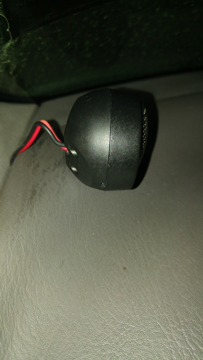

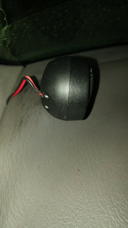

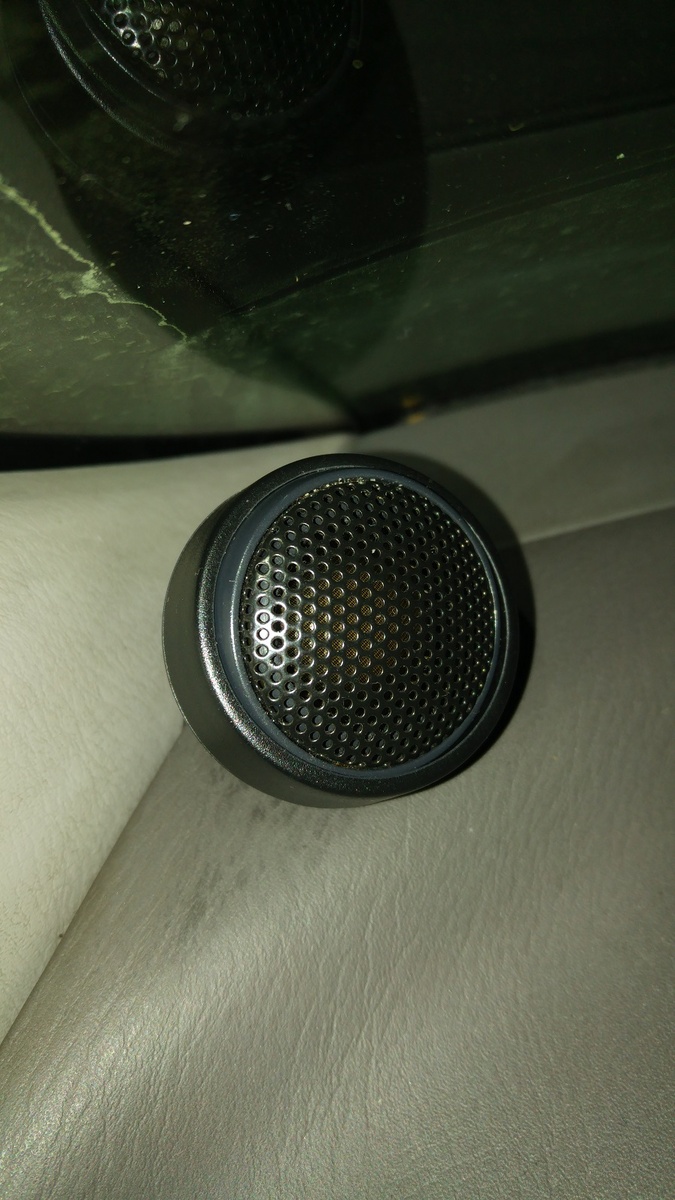

עד היום היו לי טוויטרים קטנים שאני לא ממש זוכר או יודע את הדגם ,אם אני לא טועה הם הגיעו כסט ביחד עם המידבאס (אצרף תמונה שלהם).
אשמח לקבל המלצות לטוויטרים איכותיים יותר שהשתלבו במערכת המשודרגת.

אתה יודע במקרה אילו טוויטרים יש לי כרגע לפי התמונות ?

ברור שאני מעדיף לבדוק ,אבל הבעייה היא שאני רוצה להתקין את המידים ואת הטוויטרים בקורות ,אז זה קצת בעייתי .
שמתי לב גם שהטוויטרים של מורל הם 6 אום ,זה לא בעייתי ?
