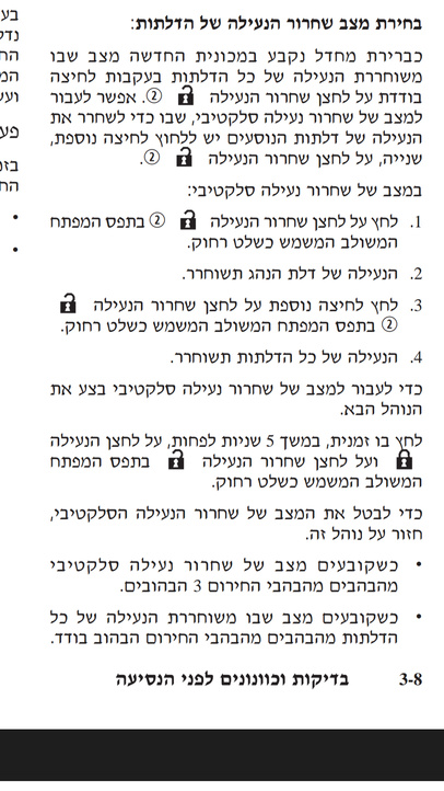

לא יודע איך זה במיקרה, אבל אני זוכר מהאלמרה שהייתה לי (2003) שזה פיצ'ר. שם לחיצה אחת היתה פותחת את דלת הנהג ולחיצה שניה את שאר הדלתות.
די בטוח שזה לא דורך מוסך אלא הגדרה כלשהי במחשב.
