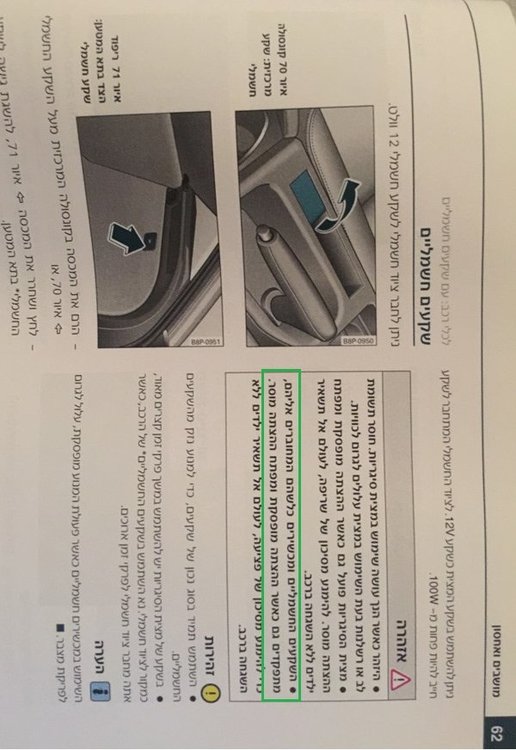

אצלי זה ככה מהיום הראשון ואני הוצאתי את הרכב מהסוכנות.
הפוסט שלך סיקרן אותי אז פתחתי את ספר הרכב (Audi A3) ובעמוד 62 כתוב במפורש:
"השקעים החשמליים ומכשירים כלשהם המחוברים אליהם מתפקדים גם כאשר ההצתה מופסקת ומפתח ההצתה מוסר."
לא יודע איך זה בלאון אבל הרכבים מבוססים על אותה הפלטפורמה כך שסביר להניח שיש להם תכונות דומות.

אצלי כתוב בדיוק הפוך, כתוב שהשקע פועל רק כאשר המנוע מופעל ומפסיק לפעול בעת הכיבוי. כתוב גם שאם אני משאיר משהו מחובר לאחר הכיבוי אז זה עלול לגרום לפריקה של המצבר.
בהחלט מוזר.
