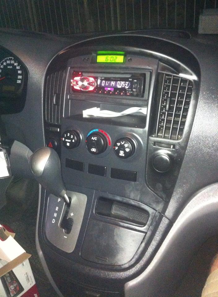

שוב, מבחינת התקנה המתקין עשה עבודה מצויינת לדעתי, גם הוספתי תמונות (מקווה שלזה התכוונתם).

המגבר מותקן יפה באמת.
