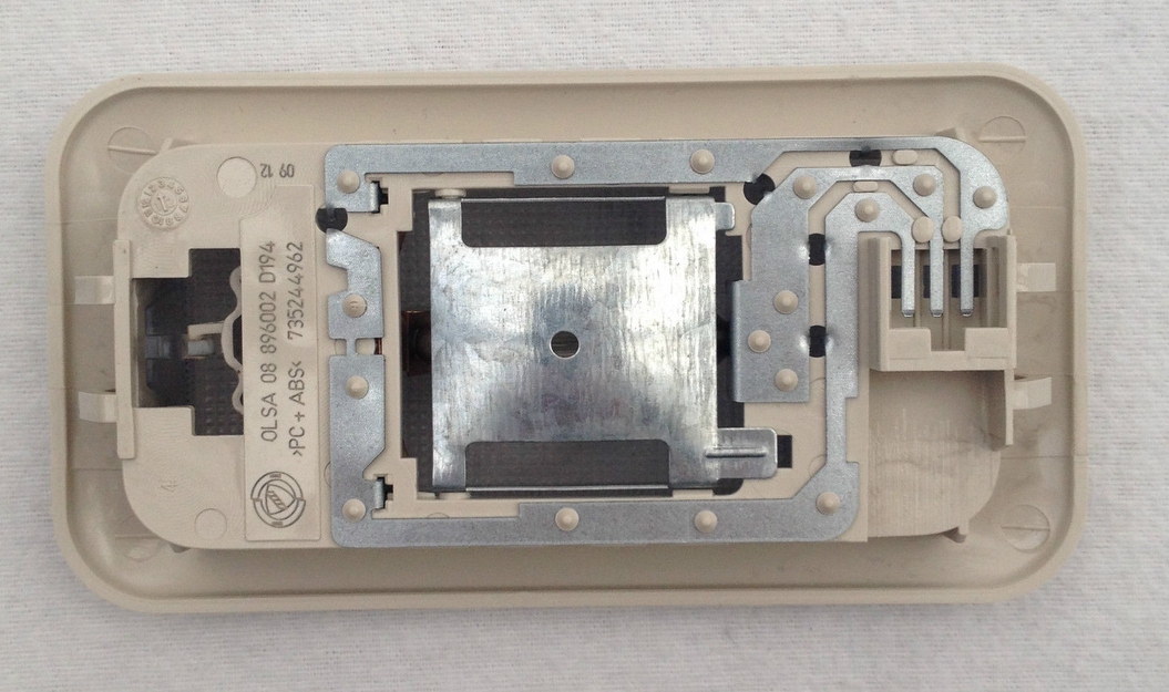

לגבי הישנה לא חשבתי על זה ולא ביקשתי מבעל המוסך, איפה אני אמצא את זה עכשיו בטח שלחו לחלפים או תיקנו וירכיבו בעצמם למי שיצטרך, אני וחשמלאי שמבין בזה לא ממש הצלחנו במשך שעה להבין את הפטנט, אבל בזמן הלחיצה על הפלסטיק השקוף הוא מרים ומזיז אחת מפינות המתכות, אבל שי אתה בטח כבר עלית על זה :p
לגבי לד מחוזקות תוכל לתת לינק למשהו מאיביי שאוכל להזמין? הקודמות שהיו לי לדעתי לא התאימו ושרפו פיוז (גם המתכת שלהן התחממה יחסית מדי)
מה אומרים, יש טעם לבקש ממוסך שמשון את הקודם? אם הוא ימצא אותו בכלל..

כך זה אצלי...
IMG_8240.jpgכhttp://www.ebay.com/itm/48-SMD-3528-LED-Dome-Door-Box-Light-Panel-Interior-Bulb-T10-Adapter-white-12V-/310710839074?pt=Motors_Car_Truck_Parts_Accessories&hash=item4857cf2722&vxp=mtr וזה לינק מאיביי

לגבי ההתקנה של זה, וכדי שלא אהרוס עוד בית מנורה :p איך הרכבת את זה שי?
להרים פשוט את הידית מתכת של הפנס ולהחליף את הנורה בעדינות?

את האמת אחרי שהסתכלתי על זה דיי הרבה, באמת נראה כך.
חוצמזה ממה שאני מבין זה מצריך פתיחה של כל הפלסטיק השקוף .. שוב,
נראה לי שאוותר על המנורה הזו עם ה 500 שאני לא אהרוס אותה במקרה עוד פעם מינוס 250 ש"ח
נ.ב - יש לי אחת דומה לשל שי, יש סיבה שהמתכת סביבה מתחממת? במהלך ההתקנה שלה גם נשרפו פיוז + נורה של המזגן בצד הנוסע (חצי מהקונסולה).
החליפו לי בזמן שהחלפתי דשבורד לפני שבוע, יש סיכוי שהמנורה לא מתאימה או שנגעתי במשהו לא נכון?

פיוזים לא נוטים להישרף סתם. לגבי הנורה הנוספת איני יודע להגיד.
כנראה כשיחקת שם, אחד הפינים בצד ימין נגעו בחלק שלא היו אמורים.
אחד הוא מינוס, שני פלוס קבוע ושלישי פלוס תלוי פתיחת דלת (לא בהכרח בסדר הזה).
יש סיבה שכשעובדים עם חשמל מומלץ לנתק את המעגל הרלוונטי (ועוד ברכב איטלקי :wink:), ולא רק מטעמי בטיחות.

הכי סגרת כניראה מעגל שגרם לשריפת הפיוז.
בעת החלפת הנורה צריך לנתק את הקונקטור ולעבוד על המנורה בנפרד.
כידוע לי בנורות הנ״ל אין הבדל בין עוצמות הנורה לעומת פנסי חזית, חנייה, מספר וכו׳.

זהו שניסיתי לפתוח את זה בהתחלה כשזה עוד היה מחובר לקונקטור, וכדי לדעת מה כל אחד עושה הייתי חייב להשאיר את הקונקטור מחובר כדי לראות את תגובת המנורה
טוב נו שיעור ל- לא חשמלאי מתחיל, להבא נדע. :)
