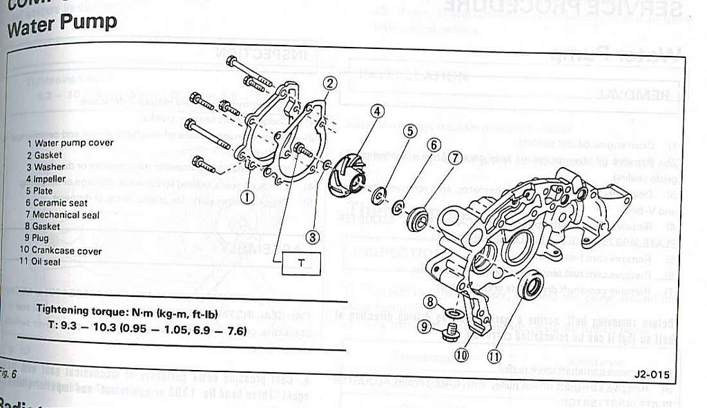

יש ברשותי גסטי 1200 גיר רגיל.
יוצא מהמשאבת מים ( מהמיכסה ) .
יוצא טיפה אחת כול פעם.
האם המשאבה לא תקינה או האטם?
אפשר לקנות משאבה או קיט .
ולתקן לבד?
במידה ואפשר יש הדגשים להרכבה טובה ויעילה.

בסוברו גסטי משאבת המים מוצפנת בתוך המנוע ובאמת היכן שהמכסה שאתה מציין.
אבל אין החלפת משאבה יש החלפת קיט של אימפלור פחם וכול מה שמסביב.
היכן הבעיה? המשאבה מופעלת ע"י הא בלנסר. הא בלנסר יש לו קצה עדין מאוד פרוק בכוח או לא נכון יגרום נזק קשה לבלנסר.
צריך מיומנות וסבלנות וכלים מתאימים לפרוק והרכבה או שיגרם נזק.

אני מבין שפותחים את המיכסה מס ברגים
מושכים החוצה מחליפים אחד על אחד את הקיט שמים אטם סיליקון וסוגרים

אין צורך בכלים מיוחדים.
אבל צריך לדעת לפרק את הפחם מבלי לגרום נזק לציר בלנסר.

תיקנתי את הנזילה.
צינור רדיאטור מחובר לצינור מתכת .
הצינור (בקצה יש גומיה )מחוברת לתוך הבלוק.לתוך משאבת המים.
נישבר הקצה של הצינור והגומיה ניקרעה.
בקיצור נזק של 30 שח צינור משומש .עבודה 20 דקות.
