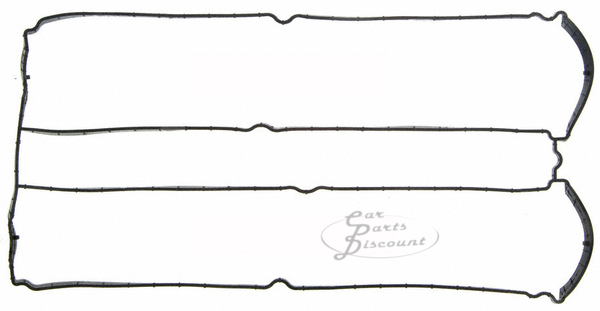

אני לא יודע במדוייק בפוקוס אך ייתכן שבנוסף לאטם מיכסה שסתומים קיימים טבעות אטימה גם כן כחלק מהסט להיכן שממוקמים הפלאגים כמו בדייהטסו אפחהאוז לדוגמא ואז הנזילה פשוט מהאטמים האלה לכיוון תבריגי הפלאגים.
האם זה נקרא מובילי שסתומים?
לא, לא היתכוונתי לגומיות שסתומים. סיכוי גבוה שאצלך הולך אטם שכזה כמו בתמונה. החלק האמצעי מגיע מסביב לפלאגים וייתכן שהזליגה לכיוון התבריג שלהם זה משם.
שלום רב !
לא זה לא נקרא מובילי שסתומים !
זה נקרא שני אפשריות סבירות:
1- בעת הוספת שמן במוסך, או על ידך, מיכל השמן לא היה מכוון לפיית מכסה השסתומים, ובלי כוונה שמן מנוע נשפך לעבר מכסה השסתומים, ומשם גלש לעבר שני הפלגים שציינת, המכסה נוגב, אך השמן לא התאדה מאז, למרות הטמפרטורה הגבוהה, באזור הפלג, וזהו ההסבר לשמן על הברגת הפלג.
2- אטם מכסה שסתומים מזיע/ נוזל באזור הרטבת הפלגים, הפתרון החלפת האטם.
בברכה
צביקה

הבנתי שבפוקוס יש 2 סוגים אטמי מכסה שסתומים.אחד מגומי ואחת ממתכת.אני צריך לבדוק איזה אטם יש לרכב שלי.
