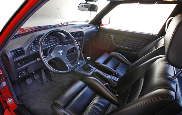

- החלפת דשבורד .
- הסבת מסרק הגה לZ3 (כולל הגה כוח שלא היה במקור).
- איטום הרכב מבפנים כולל החזרת הריפוד וריפוד מחודש, סלון M טק אחר.

מצויינת! תענוג לדעת שיש כאלה אצל בעלים שאוהבים אותן. לדעתי: תחליף את הג'נטים האלה, עושים עוול רציני לבודי היפה שלה. סלון של m3 e30 יעשה לה רק טוב. מחכה לעוד עדכונים.
