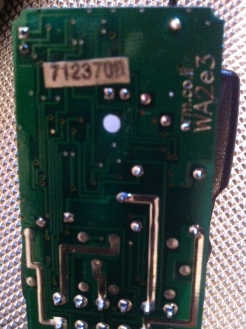

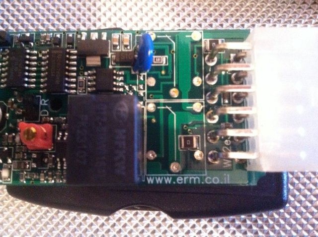

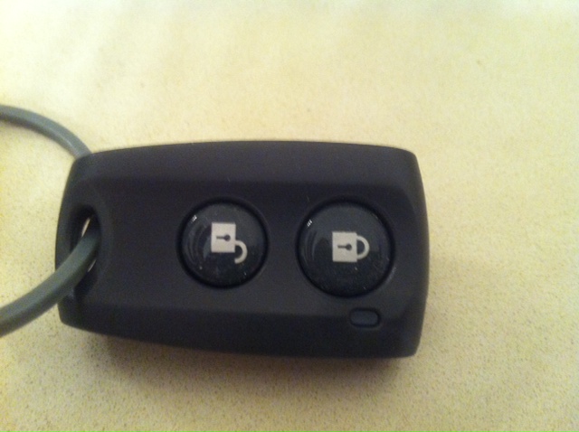

אני מצרף תמונות כך שתוכלו לזהות ולהמליץ על שיטת האיפוס.
על המוח כתוב: ALARM LUX 5000 ועל המעגל שבפנים כתוב: erm.co.il WA2e3
על המעגל יש גם שני ג'אמפרים שבטח משמשים לתכנות?!
