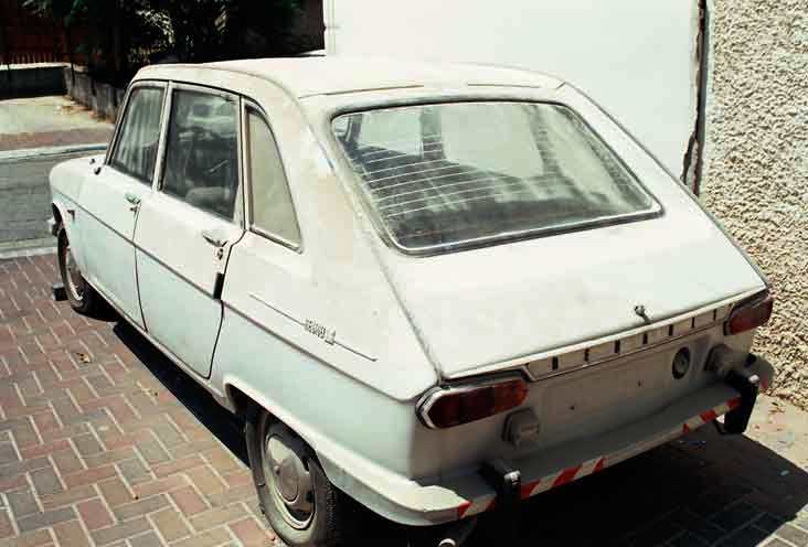

לפני שש שנים זיהיתי בחניה מקורה של בית נטוש רנו 16.תקרת החניה התפוררה עליה והיא היתה מכוסה בשכבה עבה של טיט ואבק.
כאשר יצרתי קשר עם הבעלים הוא הודיע לי שבעוד כמה שעות מתכוונים להוריד את הבית הנטוש וקבלן ההריסה הציע כבר סכום מסוים עבור הרכב.לאחר מספר דקות של מו"מ, זכיתי במכרז.
למחרת בבוקר הבעלים של הרכב,איש בן 80 חיפש בביתו ומצא את הרשיונות ששכבו בבית 12 שנים.נדהמתי לגלות ברשיונות שהרנו היא שנת 69 והשורה של הבעלים הקודמים מראה 0.הוא אישר את הדבר שרכש את הרכב בשנת 69 ומאז היא ברשותו.וכך שברקע ה D9 התחיל להוריד את הבית, הרנו חולצה וראתה אור שמש לראשונה לאחר 12 שנים.אני לא אשכח את הנסיעה על הגרר ששובל אבק שלא היה מבייש טנק מרכבה בשיזפון ליווה אותנו עד לביתה החדש.
לאחר שהות קצרה במרכז היא נגררה לחניה של חבר בדרום ושם אוחסנה עוד כשש שנים.
לפני כחודשיים החבר עבר דירה ואני החלטתי שזה סימן שהצרפתיה צריכה לחזור לכביש.
אין ספק שהאדם שמכיר הכי טוב את הצרפתיות האלה הוא בני ל'. ולכן היא עלתה שוב מהדרום הרחוק והגיעה לידיו האמונות של בני.
הוחלט ישר שהטיפול בצבע או יותר נכון חלודה יידחה לעתיד הרחוק.צריך לציין שמצבה המכני היה בסימן שאלה גדול.אומנם מצבה הפנימי נשמר לחלוטין .ולמעט המכסה מנוע שהיה נגוע בחלודה הבודי היה עם קווים יפים.אך עדיין הרכב לא נסע 18 שנים ולכן היה ברור שהמכניקה דרשה יישור קו מוחלט.
כל מערכת הבלמים,מערכת ההיגוי,מערכת הקירור והדלק כולל מיכל דלק שהתפורר ודרש שחזור באלפי שקלים.
סימן השאלה הגדול היה מצב המנוע.וכך בעשר בלילה מצאנו עצמנו במוסך מתכוננים לנסות להניע את הנסיכה בכדי להבין האם המנוע החזיר עצמו לבורא.
הנסיונות הראשונים היו ללא הצלחה.אבל אז לאחר שמלמלתי תפילה חרישית לרנו שלא תעשה פדיחות,והנוכחים במעמד בני ו ע'+ק'(שניים מהמכובדים של המועדון) אנו אמן, הרנו פצחה בשנסון צרפתי!
אין ספק שהיה זה רגע מאד מרגש שהרנו קמה לתחיה לאחר 18 שנים!
