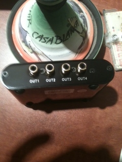

אתה יודע אולי מה המתח יציאות שלו ?
0.9Vrms . הדגמים שתומכים ב- balanced זה 2V או 4V (תלוי בג'מפר)

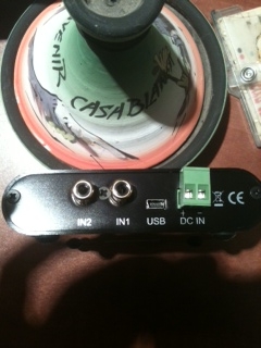

תודה רבה! אכן שכחתי לקחת את עניין ייצוב המתח בחשבון ופשוט רציתי להדליק אותו דרך ממסר.
ב Datasheet שלהם הם כותבים:
USB powered OR 5 ~24Vdc input via terminal block connector (Max 150mA @5V)
כמו כן, ה Isolator הוא מוצר די חדש והשתמשו ב MiniDSP ברכב גם לפניו. ה Isolator הוא בהחלט רכיב שימושי בהתקנה ברכב, גם בגלל השהיית ה remote, אבל לפי דעתי לא הכרחי.

דניס - ממסר עם השהייה יש לי זו לא בעיה.
דבר אחד אני לא מבין - מה מתח העבודה המקסימלי שהוא יכול לקבל? לא הUSB אלא חיבור החשמל שלו - אני צריך לבדוק את זה שוב כי זה משהו בסיסי מאוד ששחכתי לברר :?
אם הוא מסוגל לעמוד במתח יותר גבוה מ15V אז אני מתאר לעצמי שאין לי בעיה (כל עוד האלטרנטור תקין)

או קיי - עובר על הדאטא-שיט! :)
תומך עד 24V - אין לי כאן בעיה, במידה ותהיה, אקנה את האיזולטור.

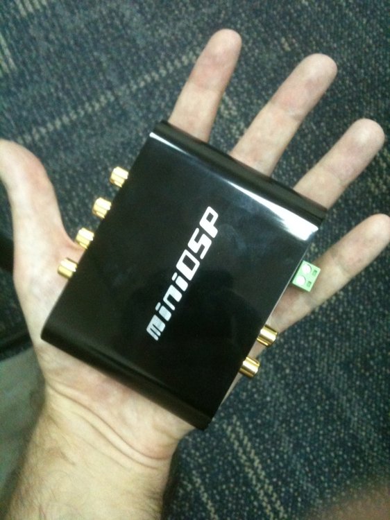

אדי, הכל טוב ויפה
אבל היית חייב להראות לנו את היד שלך??
הרסת לי את היום
:D

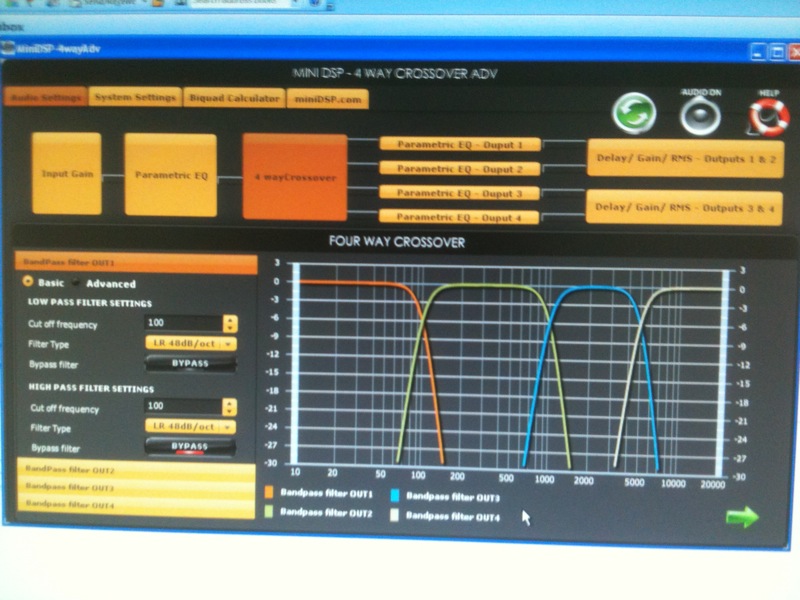

אגב, איך אתה שולט על עוצמת האות שיוצאת ממנו למגברים?

אם תביט בתמונה של הפלאגין אתה תראה שרגע לפני כל דרגת יציאה יש לך יכולת לשלוט בהנחתה.
