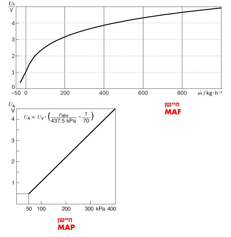

תשמ'ע העניין מתאים למהנדסים עם ידע באלקטרוניקה+הנדסת רכב וכמובן תצטרך להשיג את המפרט המדוייק של החיישנים שברכב שלך בכדי לבצע המרה מסוג שאתה מחפש.
מתח העבודה (מתח מבוא) של החיישנים הינו פרט קטן וניתן בקלות לשינוי.
1. מחשב הרכב 'מצפה' למידע מסויים (חשמלי) מחיישן MAF ואם תתקין חיישן MAP מחשב הרכב יישדר מידע לא נכון לשאר המפעילים ברכב.
2. אות המוצא של חיישן MAF הינו מתח בתחום של 0.5-5 וולט (נניח) אבל מתח המוצא אינו לינארי קרי קו יישר.
3. אות המוצא של חיישן MAP הינו יחסית לינארי בתחום מסויים כלומר תצטרך לבצע התאמה של אות המוצא לכול תחום הפעולה של החיישן.
4. לכול חיישן קיימת סטיה או טעות מסויימת במדידה שכנראה מחשב הרכב או היחידה האלקטורנית יודעת לתקן סטיות וטעויות במדידה.
בקיצור אינני רואה כיצד ניתן לבצע זאת במסגרת העזרה שתקבל בפורום.
צירפתי לך גרפים של מתח המוצא של שני החיישנים.

לא בר ביצוע! אלא אם כן אתה מחליף עוד כמה חיישנים ובקר ניהול מנוע לכזה שעובד עם MAP. חיישני MAF וMAP שונים לחלוטין בעבודתם, במתח המוצא שלהם ובדרך שבה בקרת המנוע מחשבת את כמות הדלק עפ"י הקריאות מהם.

חיברתי צינורית וואקום לסעפת יניקה, 5V לקחת ממתח ההזנה של חיישן מצב מצערת (TP), אדמה חיברתי לקונקטור של חיישן הMAF, וגם את הסינגל של הMAP חיברתי לקונקטור המקורי של הMAF.
התנעתי ו... הסל"ד משתגע בין 0 ל 2500סל"ד, לחיצה קלה על הגז בקושי מגיב, כמו שכבר היה צפוי, לא אפשרי.
אגב, בכמה אפשר למכור את סעפות היניקה כולל המצערות? אחת של טולדו 2001 ואחת של סיוויק ניראה לי של שנת 92 (הזרקה רב נקודתית)?
הכל אפשרי, אך לא במחיר סביר וללא ידע מעמיק. סתם בשביל התיאוריה:
אפשרות ראשונה היא להחליף גם את מערכת ניהול המנוע, לכזו שיודעת להתמודד עם חיישן MAP.
אפשרות שניה היא למדוד ולמדל את תגובת חיישני MAP ו- MAF למצבי מנוע שונים (וכמובן שצריך לדעת מה עושים) ובהתאם לזה לבצע המרה אקטיבית של המידע שמוציא חיישן ה-MAP, למידע כזה שהיה מוציא חיישן ה-MAF. בשורה התחתונה אני בכלל לא בטוח שזה ישיג תוצאות טובות יותר ובכלל שווה את המאמץ, אם כי בתיאוריה זה אפשרי. מעשית זה פרויקט לא פשוט בכלל.
