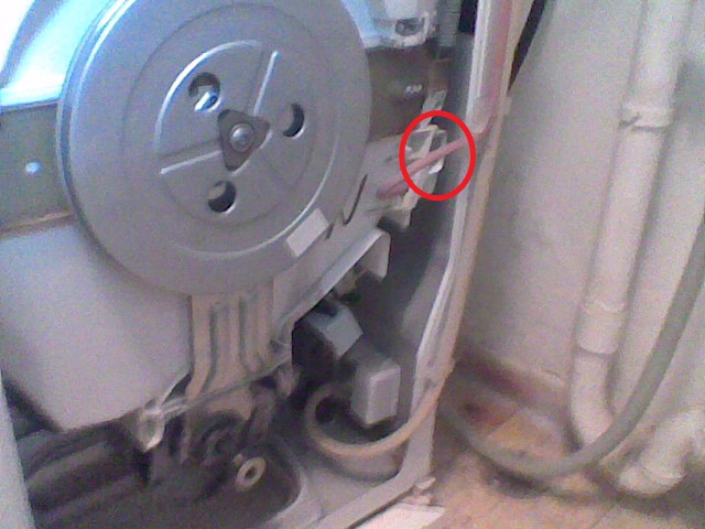

אתמול המכונה התחילה להוציא מיים מלמטה בסחיטה.
פירקתי את הפאנל הימני וראיתי שיש איזשהו חור שממנו יוצאים המים.
"גנבתי" תמונה שצילם WILL - אותה מכונה - וסימנתי את האיזור.
מישהו מכיר את הבעיה? אולי פילטר סתום? איפה הוא ממוקם?
תודה.
אייל מהצילום אני מסיק שהחור בצינור פלסטיק.
תפקיד הצינור להעביר לחץ כדי לאותת לבקר שהדוד התמלא מים לגובה הדרוש.
תרכוש צינור אצל אברהמי בתלפיות (למיטב זכרוני אתה ירושלמי).
תודה אבל לא מדובר בחור בצינור אלא בפתח שמאחוריו שהבנתי שהוא פתח חירום ליציאת מים אם הם עולים יותר מידי.
הייתי אצל אברהמי - הוא אמר שהבעיה במשאבה.
החלפתי ונאדה..
ההצפה היא רק בסחיטה .
אחרי פירוק של העסק ממה שאני מבין - הרשת שלפני המשאבה סתומה בג'יפה.
השאלה איך אני מפרק את הרשת הזאת כי הכל שם סגור מסביב.
במכונה הקודמת שהיתה לנו,כל כמה זמן היה נסתם הפילטר וזאת היתה התוצאה - מים על הריצפה.
אצלינו הוא היה ממוקם בתחתית המכונה מלפנים,ניקוי קל והכל חוזר לעבוד פיקס.
מקווה בשבילך שזאת הבעיה ולא משהו רציני יותר.

אם פירקת אז אתה בטח יודע איך לעזאזל מגיעים לפילטר שמאחורי המשאבה?
הוצאתי את המשאבה ויש בפנים רשת צהובה כזאת מלאה בג'יפה, אבל כל האיזור סגור בפלסטיק..
אני על סף זריקה של המכונה לקיבינימט וקניה של חדשה וחבל, כי הכל שם תקין ופועל אחרי 13 שנה.
בתוך התוף יש לך פלסטיק לבן? אם כן פרק אותו. נדמה לי שצריך לסובב את התוף ככה שאתה תראה בעצם את התחתית של הפלסטיק ושם יש בורג, או שהפלסטיק יוצא בדחיפה לאחד הצדדים אני כבר לא זוכר.
אחרי שהוצאת את הפלסטיק הזה אתה מסובב את התוף למצב הרגיל שלו שהפתח להכנסת הכביסה הוא כלפי מעלה, אתה תראה גישה לפילטר הצהוב שאם זכור לי נכון יוצא במשיכה.

תומר ואלקמינו תודה - קלעתם בול.
אכן פירקתי את הפלסטיק שעל התוף - סובבתי אותו לתחתית המכונה ומלמטה התגלתה הרשת הסוררת.
להוציא אותה אי אפשר היה עם היד (מלאה באבן של 13 שנה..) וכשיצאה עם פטיש ומברג, מה אני אגיד לכם - ערמות של ג'יפה שלא ברא השטן. נראה ומריח כאילו מת שם עכבר לפני שנים.
שטפתי הכל עם צינור בלחץ, החזרתי הכל למקום ובא לציון גואל.המכונה שוב עובדת כמו ענקית.
