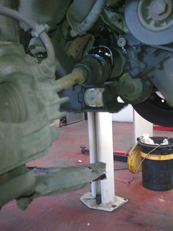

חציתי את מחלף הכפר הירוק לכיוון צומת הפיל בנסיעה רגועה של כ-50 קמ"ש שלפתע, ללא אזהרה מוקדמת (ללא רעשים,קירקושים או הרגשה בהגה) שמעתי בום "נעים לאוזן" והרכב צנח לו על חלקו הקדמי ימני, כלומר על הגלגל הימני.

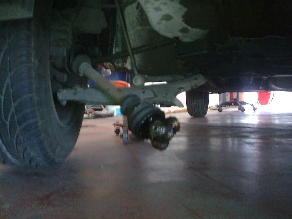

יצאתי מיד מהרכב, התכופפתי מתחתיו כשראיתי את הציר הקרדני של הצירייה עושה לי שלום הבנתי כבר שהרכב דורש בכוח לנוח לו על הנתיב האמצעי במרכזו של כביש סואן עם 3 נתיבים.:?
הרכבתי במהרה את משולש האזהרה במרחק כמה מטרים ארוכים מהרכב ופניתי לצד הדרך להתקשר לשגריר.
בזמן שאני ממתין על הקו הבנתי שגם קצת מזל יש לי בסיפור, שכן לא עברו דקות מעטות וכבר נשמעו צווחות צמיגים אדירות מרכבים שטסו להם על הכביש, הבחינו במשולש ברגע האחרון וחתכו לנתיבים הצדדיים ששם כבר נסעו במהירות רכבים אחרים.
בדקה שהרכב נתקע, לא היו כמעט כלל רכבים, מה שהוריד את האפשרות שינגחו אותי מאחורה.
(שלא לדבר על מהירות נסיעה סבירה, שהייתה יכולה לשנות את התמונה והתוצאה הסופית אם הייתה גבוהה פי 2 למשל).
המוקדנית ב"שגריר" שאלה לפשר הבעיה, אמרתי לי שיש כשל רציני במתלה הקדמי וחובה לשלוח גרר ולא שום דבר אחר.
היא הבטיחה לי שתוך שעה וחצי מקסימום יגיע הגרר והיא תנסה לזרז את זה (אחרי שאמרתי לי שאני חוסם נתיב בכביש סואן ללא אפשרות הזזת הרכב).
בפועל הגרר הגיע כעבור כחצי שעה, על זה באמת מגיע מילים טובות לחברה.
הרכב הועמס, הודק עם רצועות, והמשכנו בנסיעה למוסך "שאפט".
אחרי שהתגברנו על החחש הכבד: גרירת הרכב עד לליפט- מה שדרש 3 אנשים וג'ק אחד קטן ומסכן שפך להיות ללא רצונו למחליפו של הגלגל הימני, הרמנו את הרכב באוויר והכל התברר.

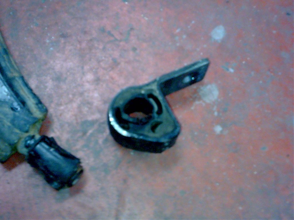

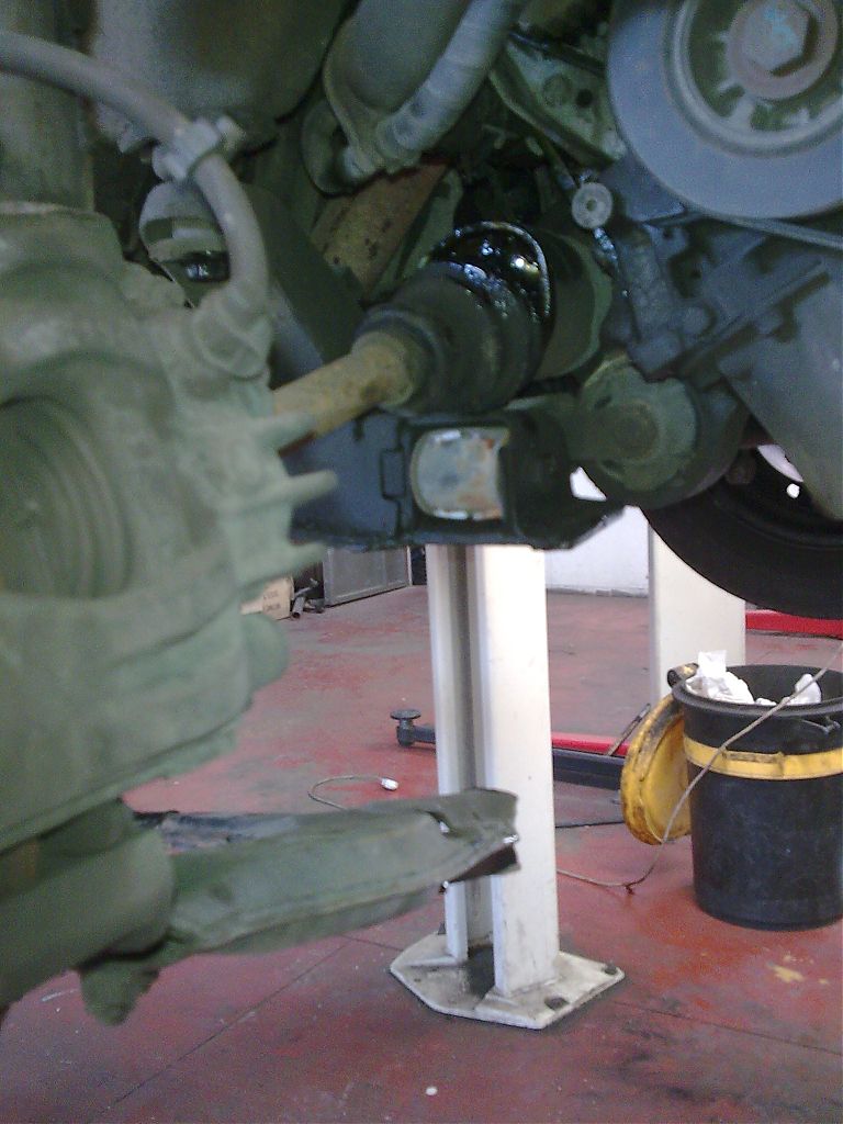

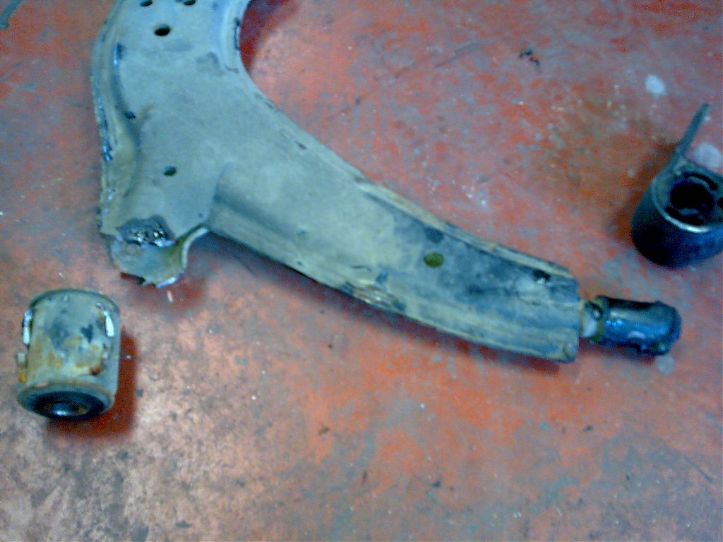

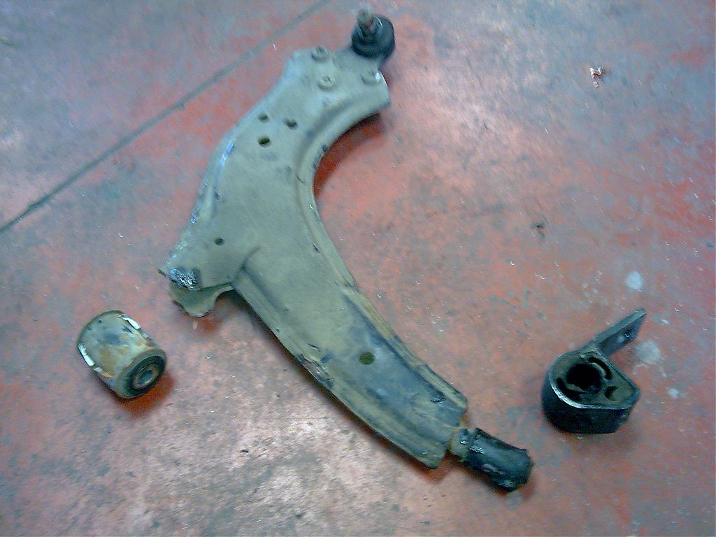

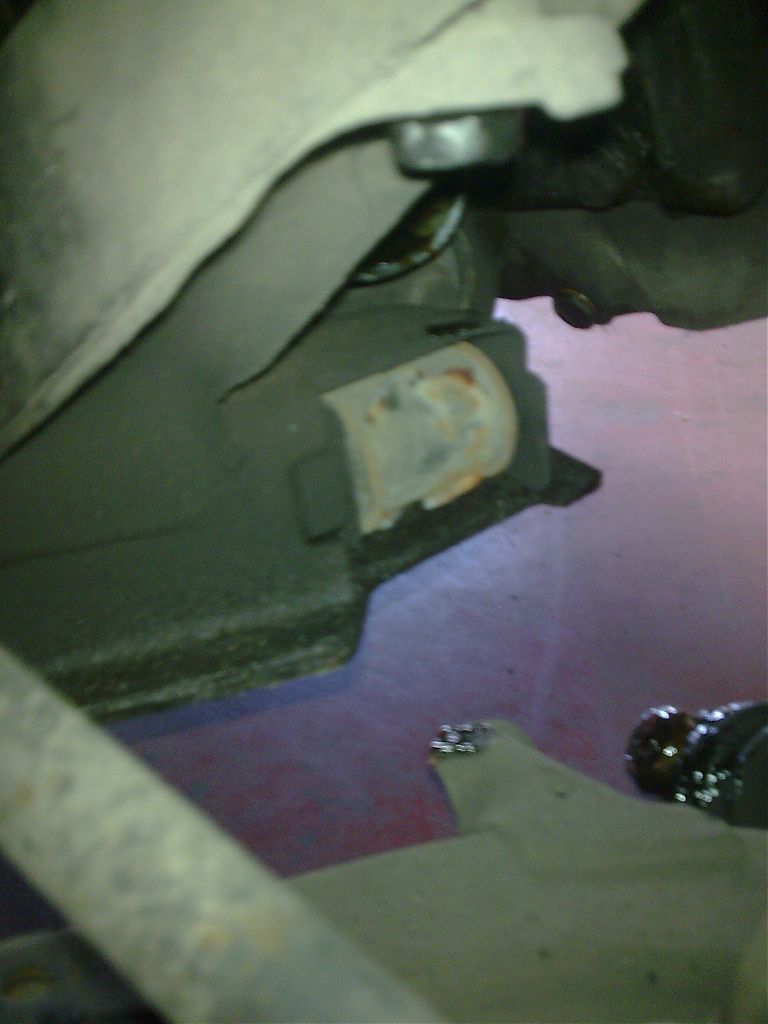

התושבת של המשולש הקידמי נקרעה לחלוטין, המוט המקשר בין התושבת למשולש עצמו נשלף החוצה וקרע את המשולש כולו מהתושבת המרכזית. (אני בהתחלה כשהרכב נתקע חשדתי בהתעייפות החומר של המשולש, אחרי שראיתי שהוא פשוט נחתך כאילו עברו עליו עם דיסק).
ההחלפה עצמה הייתה פשוטה, במזל לא נפגעו רכיבים נוספים בינהם הצירייה עצמה והציר הקארדני ותוך כמה דקות הרכב כבר הוחזר לקרקע.

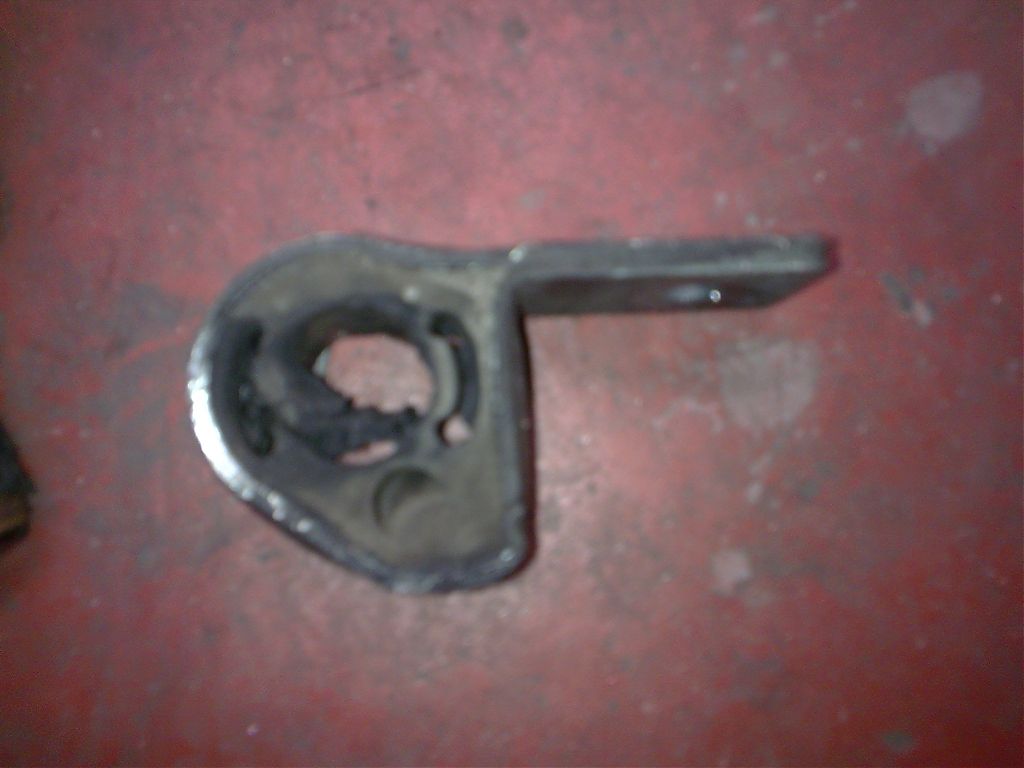

ניתן לראות בסימני השבר שיש קטע חלוד ,כלומר
שהמשולש היה סדוק כנראה הרבה זמן ,כנראה ממכה שהגלגל חטף ,
בכל מקרה כבר נתקלתי בשבר בנקודה הזאת אך זה תמיד היה כתוצאה של
תאונה ,כנראה גם במקרה הזה .
מרכז שרות מומחה לרכבי פולקסווגן אודי סיאט וסקודה .
במוסך רון מקבלים שנה אחריות על עבודה וחלפים .
ישראל ב"ק 18 ת"א 035373204 .
הרכב לא עבר תאונה בחלקו הקדמי, לא אצלי ולא אצל הבעלים הקודמים (אני יד שניה).
לא יודע לגבי הסדק אם היה קיים או לא ,
(יכול להיות שירידה ממדרכה או מכה שהמשולש חטף ב-15 שנות חייו / 260K הק"מ שהוא עבר הוסיפה סדק).
אבל מצד שני רואים בבירור את התושבת שנקרעה לגמרי ומכאן שכל האיזון של המשולש נפגע בזמן ההתרחשות באופן מהיר וחד.

לא התכוונתי לצמיגים, התכוונתי למשולש, זו לא פעם ראשונה שאני נתקל בשבר כזה, לדעתי נובע מאיכות ירודה של חומר,
קשה לי להאמין שהמשולשים ברכבך מקוריים ולא הוחלפו אף פעם, זו המחלה ברכבים אלו, גם המשולשים המקוריים של סיטרואן מיוצרים בסין כיום. זה היה בציניות, הצמיגים בסדר גמור.
בתור חובב שברולט ומעריץ אני מתכחש לכל מה שקורה למותג בשנים האחרונות.:roll:
סע בזהירות, לדעתי כדאי על הדרך להחליף משולש נוסף.

אני לא יודע אם המשולש מקורי או לא..אצלי בכל אופן בכמעט 6 שנים מדובר באותו החלק וגם כשקניתי את הרכב לא נראה היה שהמשולש חדש.
אחרי שיצאתי מהמוסך חשבתי על זה והצטערתי שלא החלפתי גם את השני.
