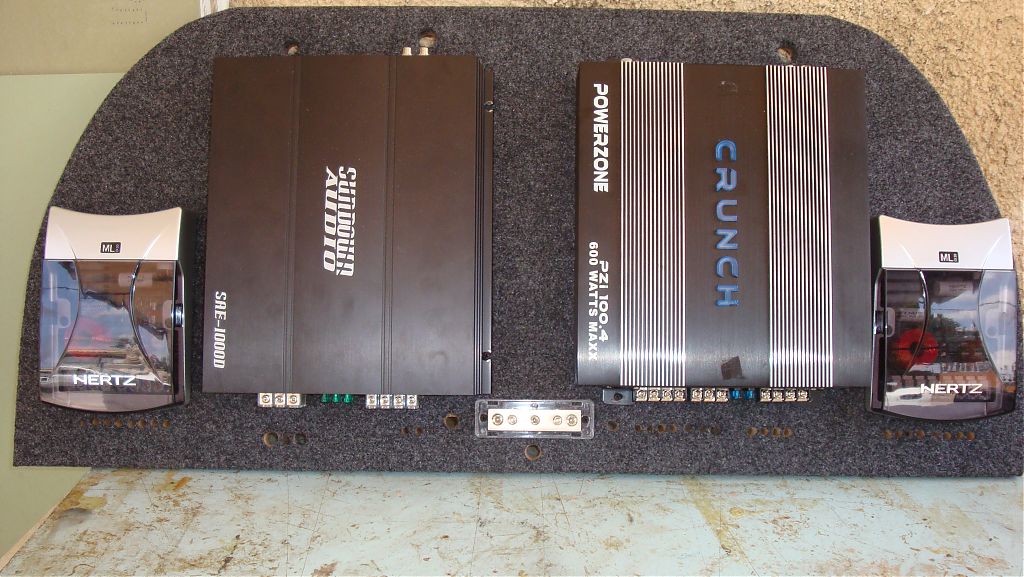

אשמח לשמוע את דעותיכם על המערכת ועצות למגברים 4 ערוצים לקומפוננטים ששכחתי לציין שמחוברים ב-BI WIRE
על הכוונת כבר JL AUDIO HD 650\4 או נקמיצ'י PA 4100 שמוכרים בפורום יד שנייה.
בעקרון אין לי כרגע תקציב סגור אבל אני גם לא רוצה להשתגע יותר מדי.

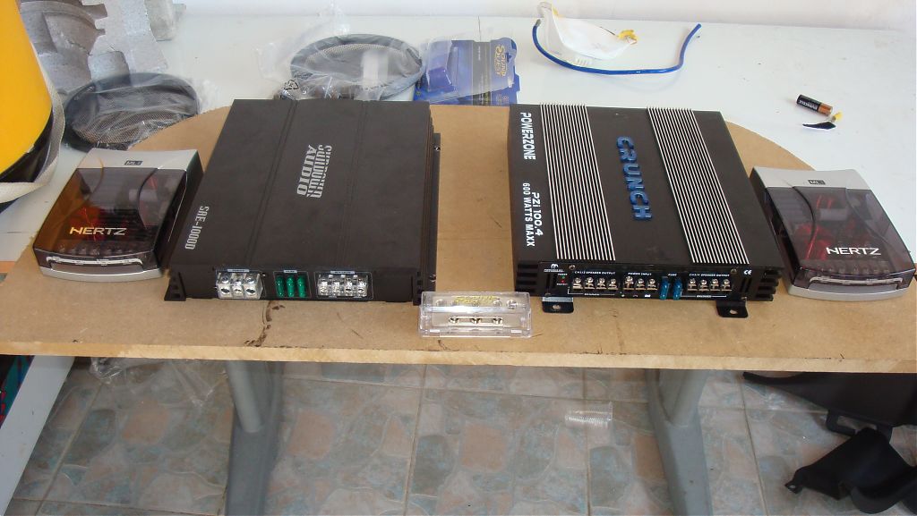

hu:clarion dxz785usb|comp:hertz mlk165|amp: audison lrx 4.1k|sub:hertz hx300d|mono:sundown audio sae1000d
נקמיצ'י יהיה לדעתי שילוב נהדר לרמקולים שהאופי שלהם הוא כל כך נקי.
מציע לך גם לשקול הגברה של הרץ\אודיסון וכן גם הסאן דאון מאוד יתאים לסט הזה.

קודם כל תודה רבה לכם בהחלט אהנה ממנה!
נראה לכם שהסאנדאון הכי יתאים לסט?
מה אתם חושבים על ה JL הנ"ל?
אני מוכן לקנות גם יד שניה, אפילו מעדיף.
אם אני יוכל לקנות מגבר טוב במחיר יחסית סביר אז הרבה יותר משתלם לי.
הציעו לי גם LRX 4.5 מה ניראה לכם יתאים ההספק?

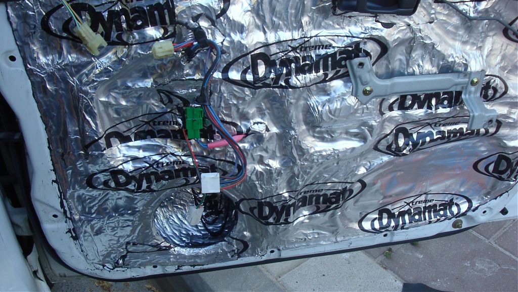

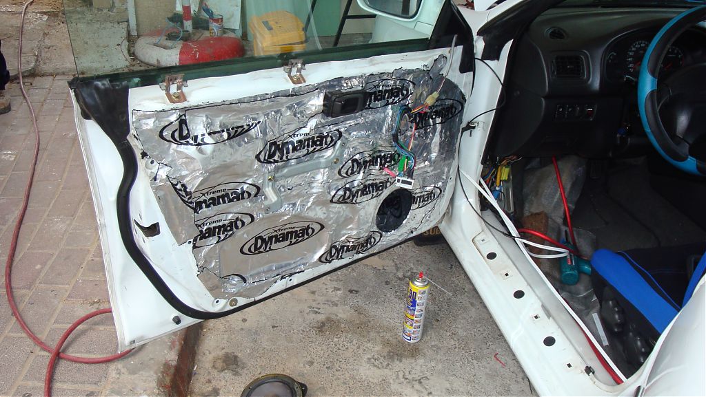

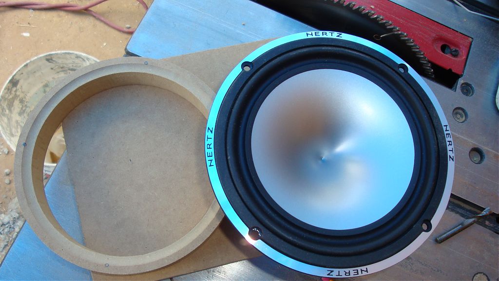

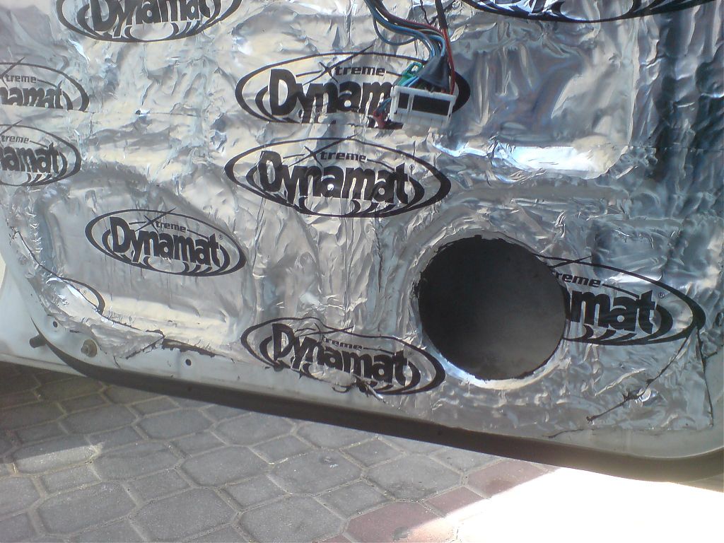

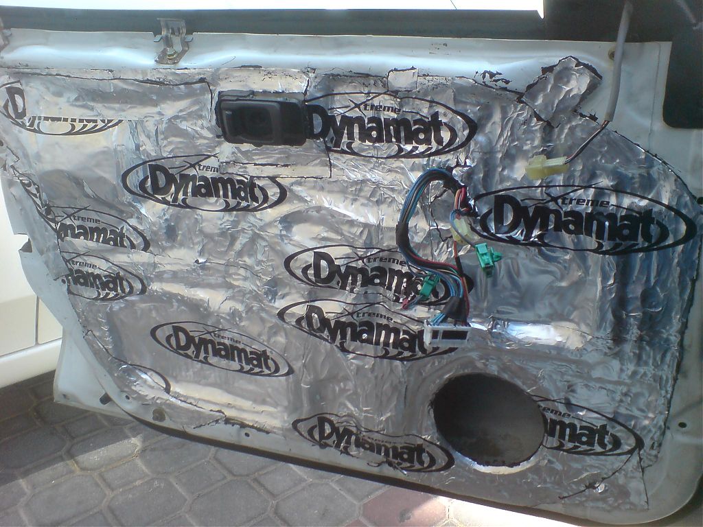

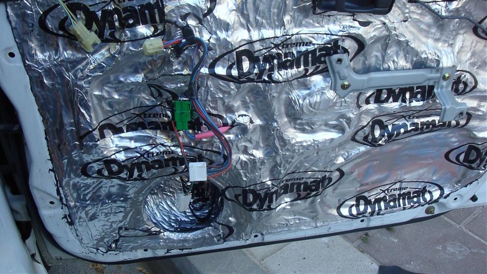

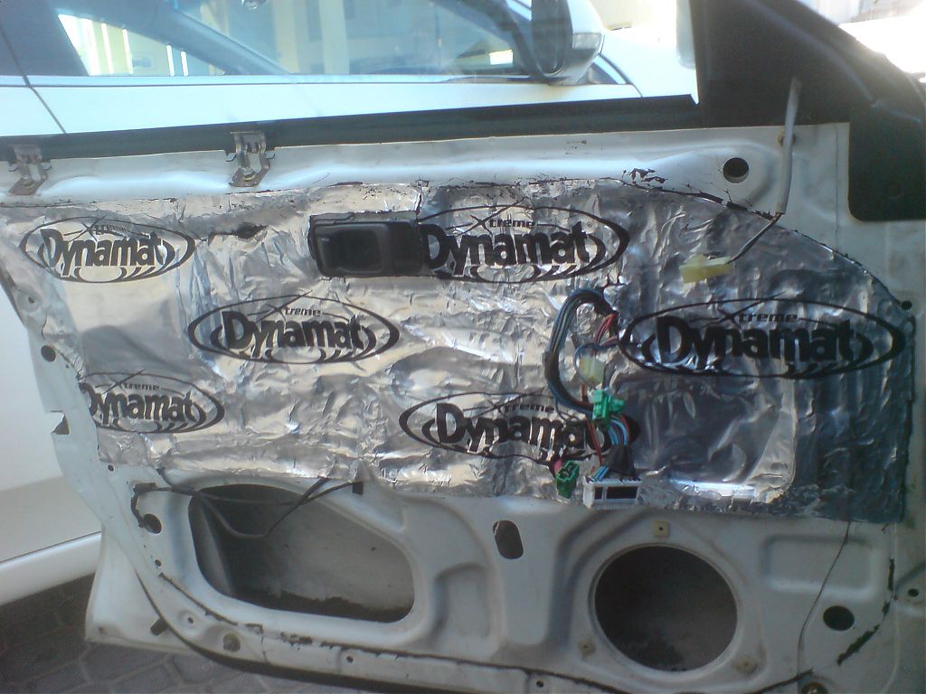

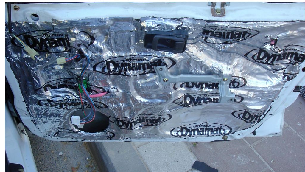

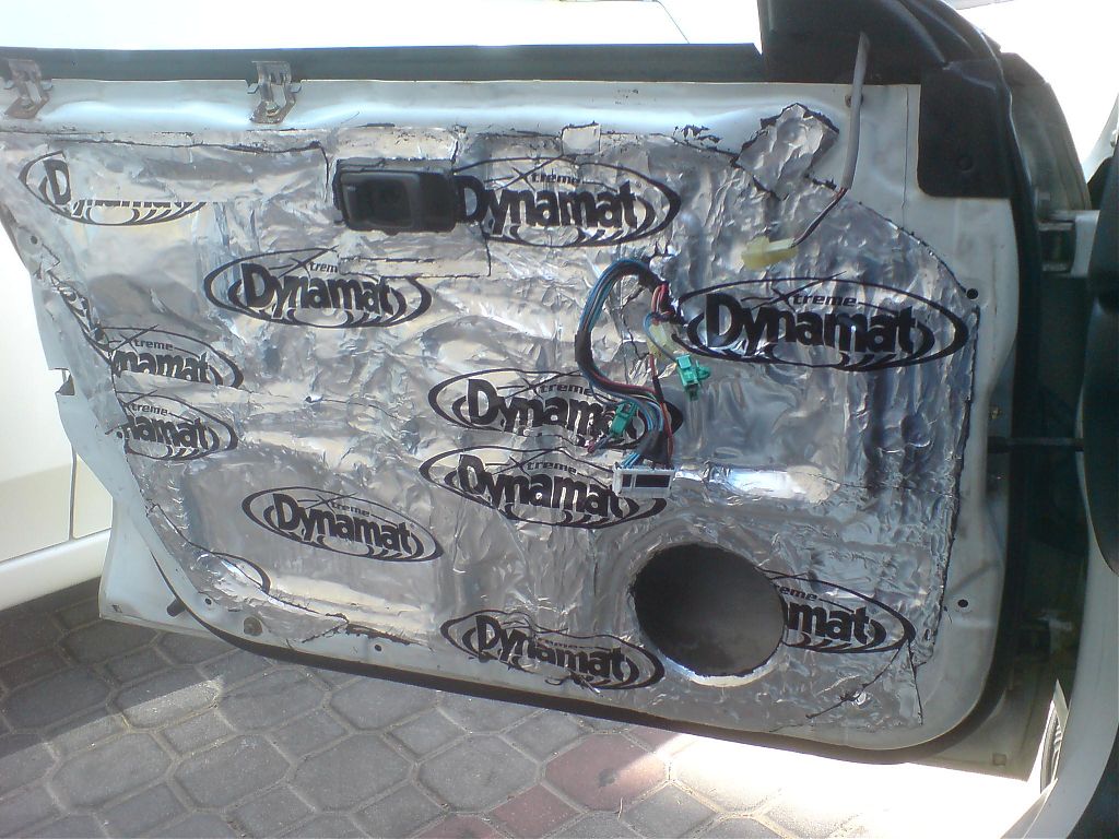

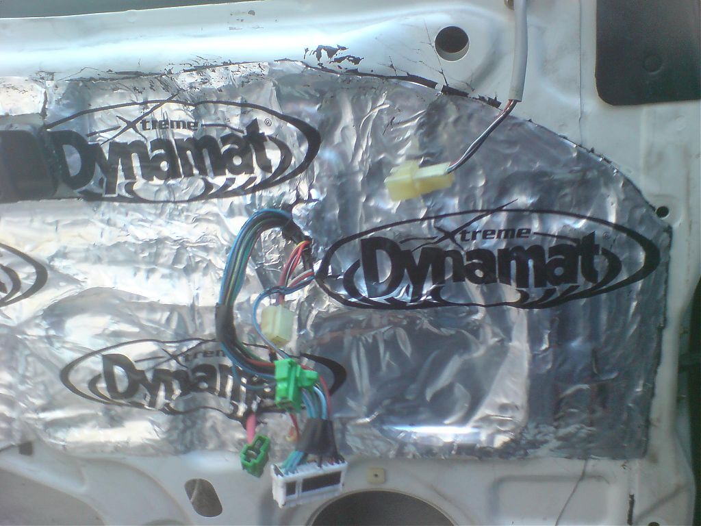

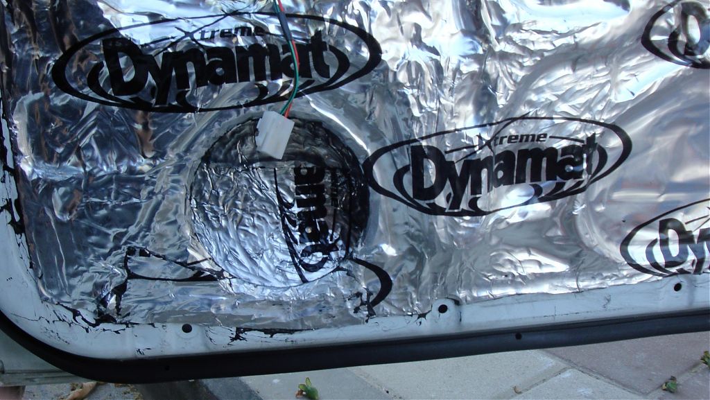

אלו האיטומים שעשיתי בעצמי (שוב שיקולים של תקציב-חסכתי כמה גרושים)
אבל היה קשה!
תתחדש, אבל ביזבזת חומר בידוד במקום הלא נכון. החלק הקריטי בבידוד הוא דווקא חלקה הפנימי של הדלת. מה שעשית ישפר במעט את ביצועי הוופר, אבל היית מקבל אפקט גדול יותר אם היית מבצע אותו על חלקה הפנימי של הדלת.
איתמר.
