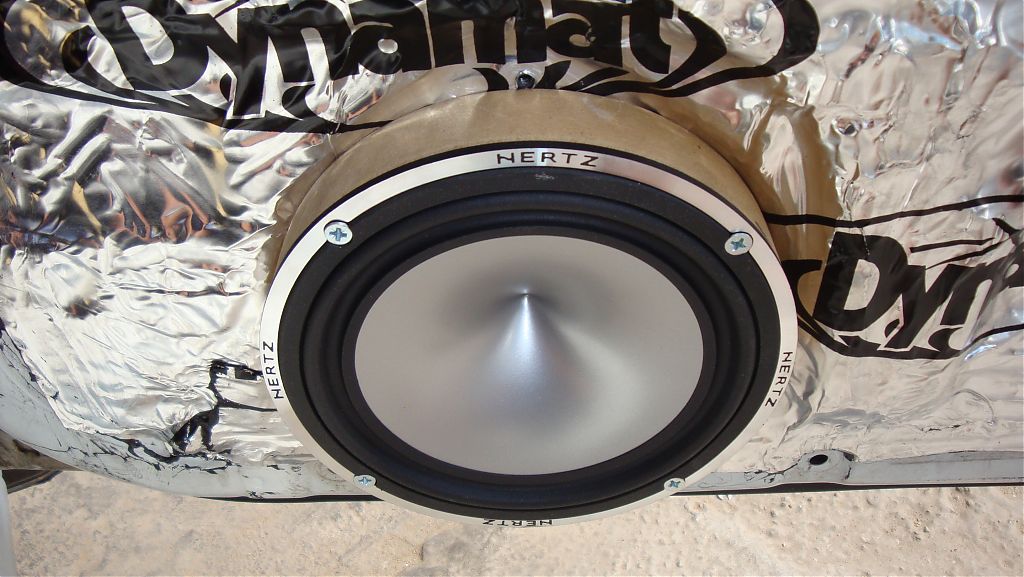

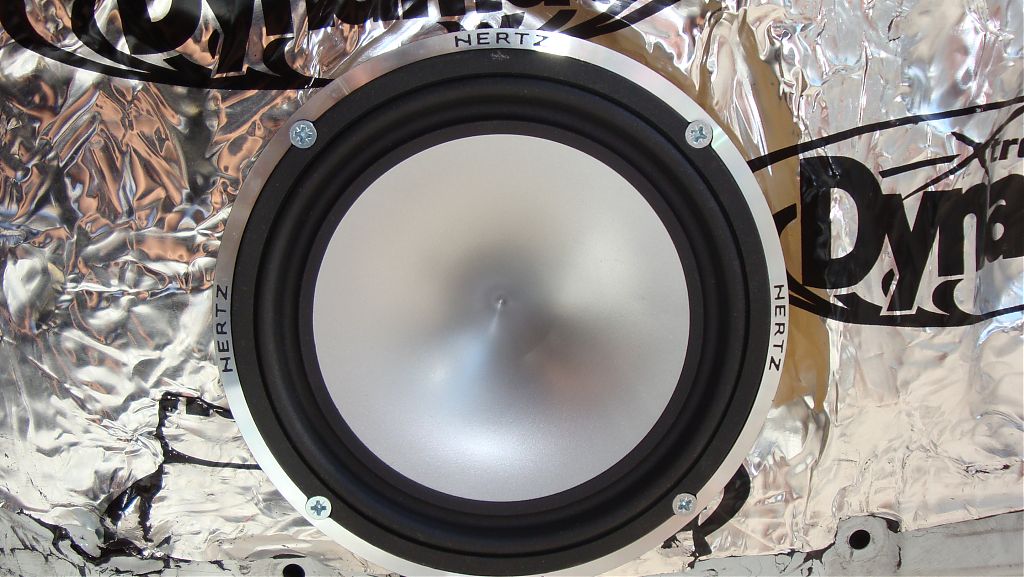

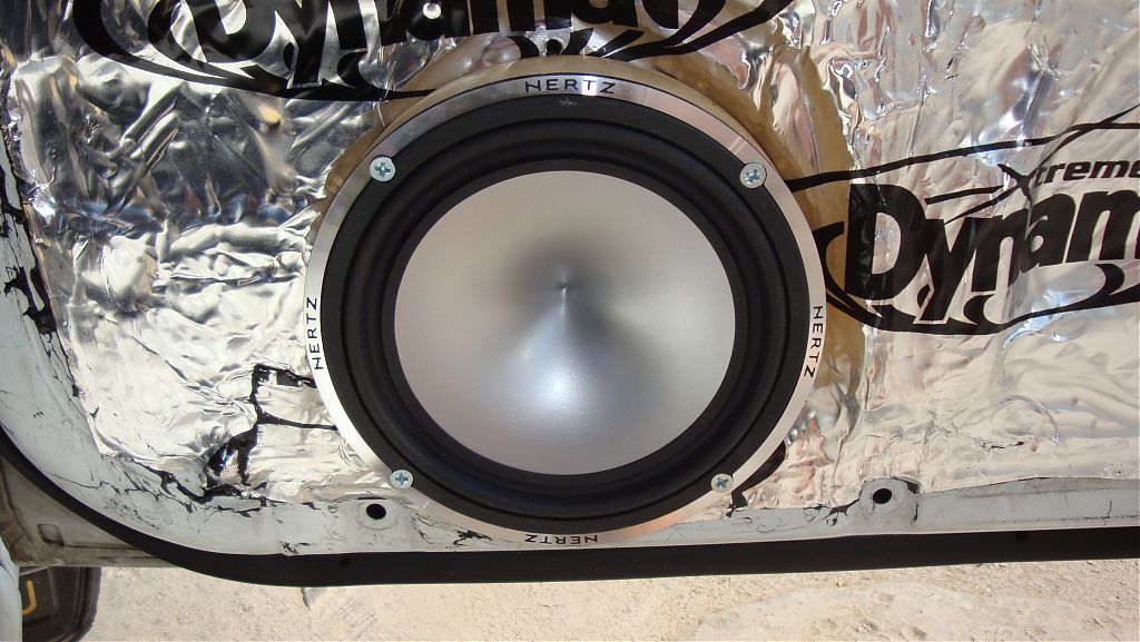

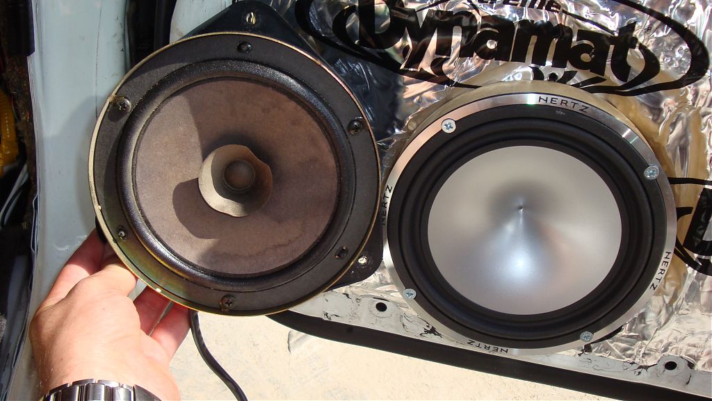

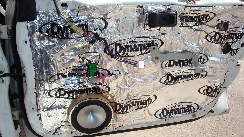

לא, הוא לא בודד את הדופן החיצונית של הדלת (הדופן שפונה לכביש) אלא רק את הפנימית.
בעקרון זו טעות משום שהדופן החיצונית סופגת את כל הגלים החוזרים של הרמקול ומייצרת רזוננס משלה.
אבל הדופן הפנימית אותה הוא כן בודד - היא זו שבה נמצאים החלקים הכי מרשרשים והכי רועדים והוא טיפל בה, מה גם שהוא הפך את חלל הדלת לתיבה קטנה יותר וזה יתרום רבות לתדר הבאס.
החסרון - אין לו עכשיו יכולת לבודד את הדופן החיצוני משום שהוא סתם את החורים - אלא אם כן בא לו להסתכן בלהרוס את הבידוד הקיים.
אבל הוא יכול לפחות להוציא לרגע את הרמקול מהתושבת - ולשים קצת בידוד מאחורי הרמקול מה שיכול בסופו של דבר לתת לו תוצאה טובה מאוד.
Pioneer TS-X150
המתקין השתמש בחומר איטום (לפי הניסיון שלו) כדי לעשות תיבה אטומה לרמקול , לא בטוח שעדיף לחלק את חומר האטימה בין שתי הדפנות , (פנימית וחיצונית) .
בהחלט לקחתי בחשבון את עדיפות האיטום בדופן הפנימית ולא רציתי להשתולל עם זה יותר מדי, לכן אם תסתכלו טוב ותראו שהתמונות מסודרות פחות או יותר לפי סדר האיטום, תראו בתמונות האחרונות שאטמתי מאחורי הרמקול שטח די גדול.
עבודת האיטום לא נעשתה ע"י המתקין אלא ע"י הבחור בעצמו.

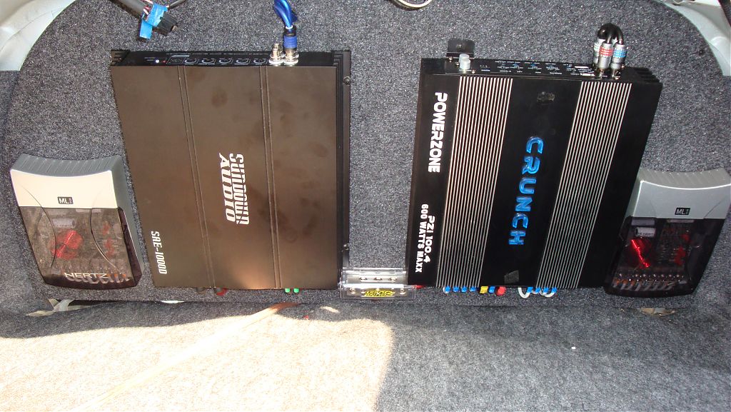

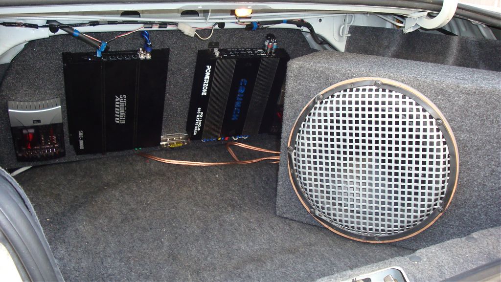

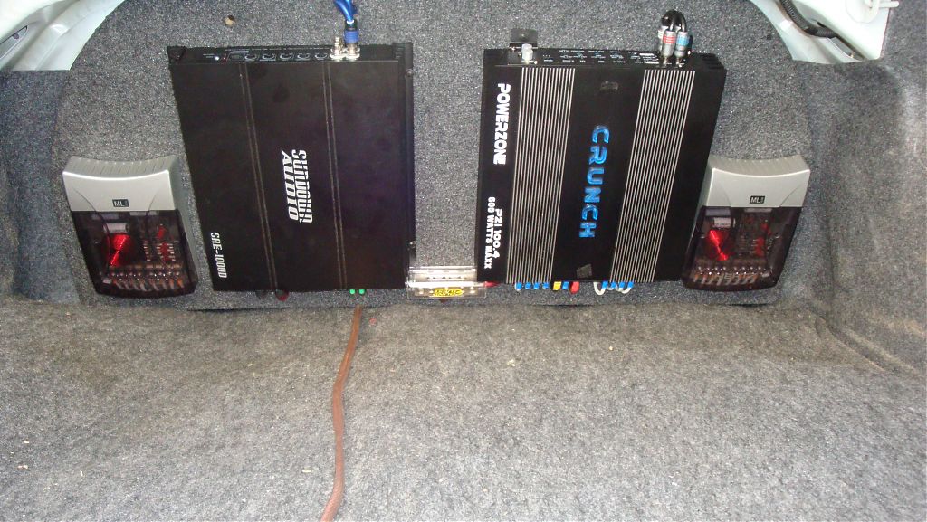

בכל מקרה הקראנץ' חייב לעוף - למערכת ברמה כזו צריך הגברה ברמה סבירה לפחות.
(לא שכרגע יש לי זכות דיבור :-D אבל אני עובד על זה מחדש...)

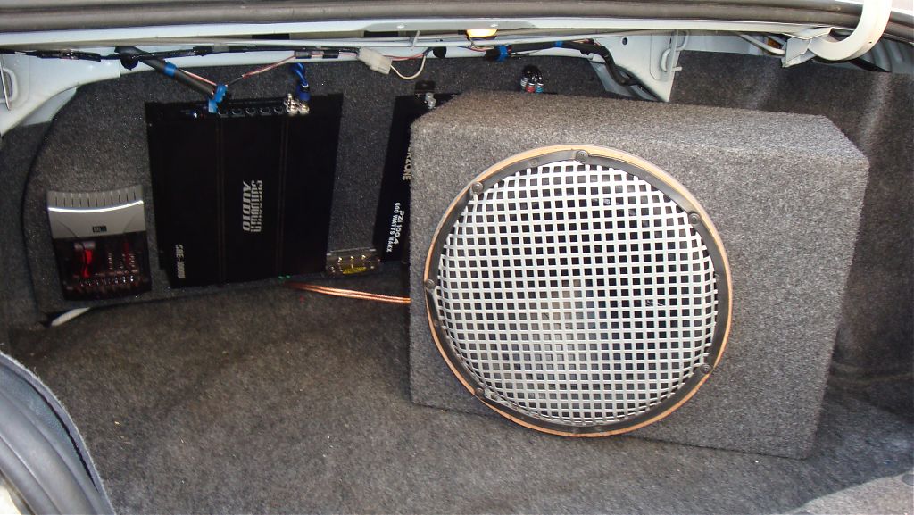

והגריל של הסאב זה באמת נזם באף חזיר כמו שאומרים - תנסה לבדוק עם יוסי אם הוא יכול לסדר לך גריל מוטות לסאב הזה, אני רואה שיש לך סאן דאון - תנסה לבדוק מול לאוד אנד קליר אם הם יכולים להשיג לך גריל מוטות גם כן.
זה יתן לסאב הזה את המראה שחסר לו, אחד הסאבים הכי יפים למראה והוא גם נשמע טוב מאוד.
Pioneer TS-X150
הרכב הוא סובארו גראנד לאונה והבחור אכן מתכנן להחליף את המגבר, שהוא נקודת התורפה של המערכת. לגבי הגריל ניתן להשיג גריל מוטות, אבל ישנם אנשים שלא אוהבים אותו כי הוא חשוף יחסית.
