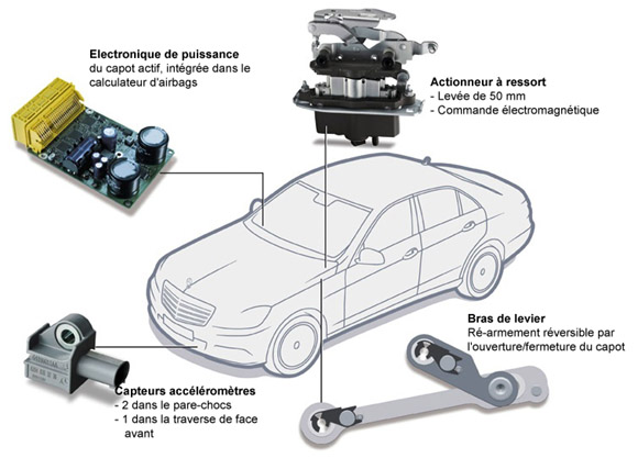

סיטרואן C6 , הונדה לג'נד ויגואר XK יש את הפטנט הזה ובכל פעם שיש התנגשות בפגוש המנגנון של מכסה המנוע או בשמו המקצועי "חופת המנוע" משנה את צורתו ההנדסית יש צורך להכנס למוסך לאתחל אותו מחדש , לא כך במרצדס קלאס E החדשות , די לפתוח לסגור את החופה על ידי הנהג והאיפוס/איתחול נעשה מעצמו.
אני תקווה שחומר זה לא משעמם אותכם. תודה

אני זוכר שזה הופיע ב C6 והיתה כתבה על זה.
גילו שבפגיעה בהולכי רגל הם נחבטים עם הראש בחלון ובחלקי המנוע אחרי שעיקמו את מכסה המנוע והזזת מכסה המנוע מונעת את זה.
השאלה היא למה לא להתקין כרית אויר חיצונית לפני השמשה?
מאוד מעניין לראות מה השינוי הטכני במערכת, יש לך אולי עוד סרטוטים בנושא?
לגבי כרית אוויר , לדעתי הבעיה בה שהיא תעיף את הבן אדם לכיוון ההפוך , ולפעמים זה עלול להחמיר את המצב, תחשוב על פגיעה קלה , הכרית נפתחת, ומעיפה את הנדרס לנתיב הנגדי.
זאת לא חייבת להיות כריות אוויר כמו שיש ברכב, אלא כרית קטנה יותר (כמו כרית צד) שתרכך את המכה. בכל מקרה הפגע תמיד יעוף אחורה, אין מה לעשות.
