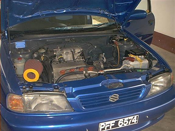

רציתי לברר לגבי המיקום של הפילטר.
האם הוא אופטימלי או שצריך לשנות משהו?
לבודד, לשנות מיקום, להעביר צינור אוויר קר מאיפהשהוא???

שמע, בתא המנוע חם, חם מאוד!!! הדבר הכי אופטימלי זה להזרים אוורי מבחוץ ישר אל הפילטר.
כאשר הפילטר נושם אוויר חם, זה אפילו מוריד לך "ביצועים".

אני חושב שנכנס מספיק אוויר לפילטר, אבל הבעיה היא שנראה לי שהאוויר נכנס חם (במיוחד בפקקים ונסיעה עירונית לא נכנס אוויר קר). אולי בגלל הקירבה למנוע, ועוד מיליון סיבות אחרות.
יש איזו אפשרות לבודדד את הפילטר בצורה כלשהי??
אתה תמיד יכול לקנות cold air intake של AEM..... מצופה זיכרוניה לבידוד הצינור.
הנה תמונה של הפילטר שלי, בבקשה לא להעיר על איכות התמונה/ ליכלוך בתא המנוע.. :wink:

סה"כ נראה שהפילטר ממוקם בצורה לא רעה. רק שים לב שהוא לא יסחב לך מים משלוליות. בשיא הרצינות.
אתה כמובן צודק. AEM "ממליצים" לא להכנס לשלוליות של 30 ס"מ ומעלה, אחרת יש סכנת "hydro lock" - וזה אומר - החלפת מנוע....

הפילטר אצלי מתחמם אחרי נסיעה פקוקה, האם אצל כולם זה ככה????
ואם אני יעביר לו איזה צינור בא מהרדיאטור כמו בתמונה השנייה??
"במכונית יפנית חדשה, בירידות אני דוהר"
הצינור בתמונה לא נראה לי מספק, בודאי לא בפקקים כשאין זרימת אויר על הרדיאטור.
יש פתרונות טובים מזה. או צינור שרשורי עמיד בחום ורחב שיגיע מתחתית הרכב או כונס (בסגנון ראם אייר) שיאסוף עבורך אויר מקדמת הרכב אל הפילטר.
אפשר אפילו להתאמץ יותר ולדאוג לסביבה מבודדת חום כמו בפיפרקרוס.
בקיצור טירחה מאד גדולה בשביל כלום אבל העיקר שתהיה מבסוט.
