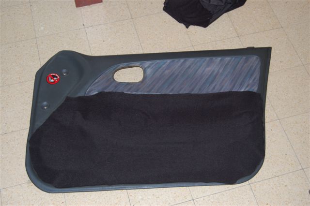

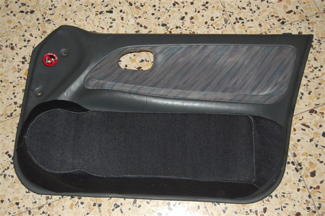

סיימתי היום את פרוייקט בניית התיבות למידבאסים של האילייט לטויוטה שלי, אני אעלה שרשור כבד של 12 תמונות ואחרי זה אתחיל לכתוב הסברים - לא להגיב עד שלא סיימתי לכתוב בבקשה.
Pioneer TS-X150
שרשור תמונת שני ואחרי זה הסברים...
Pioneer TS-X150
או קיי - הסברים.
תהליך העבודה לקח לי קרוב לחודשיים שבהם הרכב היה ללא מערכת כלל וכלל, אני חייב לציין שעבדתי בתת-תנאים ובלי זמן פנוי כמעט לעשות את העבודה. הייתי לחוץ, עצבני ומאוד שלילי לגבי תהליך העבודה וחשבתי לא פעם ולפעמיים עם לעצור את הכל ולחזור למצב הקודם.

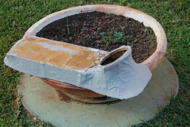

תהליך העבודה - קניתי 4 מטר רבוע של בד שחור מודבק על ספוג 3 מילימטר.

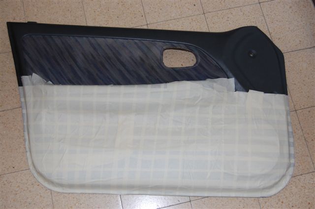

הפרדתי את הבד מהספוג וגזרתי שתי צורות של בד לפי הצורה והגודל שרציתי לעשות את התיבה על הדלת.
על הדלתות מתחתי סרט נייר (מצקינטייפ) לאורך ולרוחב בשביל שיהיה אפשר לשפוך את נוזל הפוליאסטר על הבד, על הדלתות בשביל שהבד יקבל את הצורה של הדלת.

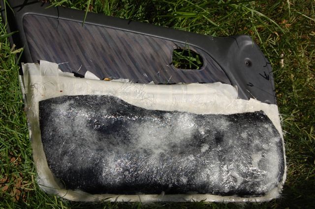

אני חייב לציין שלהרטיב את הבד הזה כמו שצריך נדרשתי לעבוד עם כמות גדולה מאוד של פיבר - על הבד ישר עשיתי שכבה של פיבר צ'ופ מאט (רסיסים) בעובי 300 והמשכתי להרטיב - על שתי הדלתות כאן כבר הלך לי ליטר.
עוד משהו קטן - את ההרטבה הראשונה של הבד עשיתי כבר ביחד עם שכבת בד פיבר דק רק בשביל שהבד יתייבש כבר עם סיבי זכוכית עליו.
בשכבה השניה של הפיבר בעובי 300 גמרתי כמעט את כל הליטר הראשון של החומר.

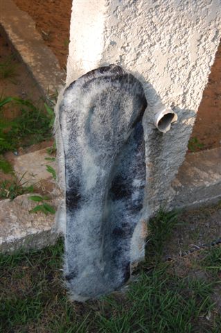

לאחר מכן - אחרי ששלושת השכבות הללו התייבשו קיבלתי תחתית מאוד יפה ומאוד מתואמת לדלת. הפרדתי את התחתית מהדלת והשארתי אותה לייבוש בחצר של הבית (ביום כיפור... אל תשאלו איך השכנים התלוננו על הריח).
לקחתי כעבור יומיים - נתתי לריח להתאדות כמה שיותר... את התחתיות של הפיבר לבית של אמא שלי שם יש לי חדר מלאכה קטן והתחלתי לחתוך מהן את הצורה הרצויה לתחתית של התיבות בעזרת דיסק חיתוך זוויתי. (מלטשת זווית)

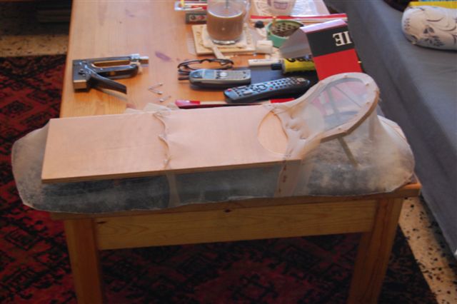

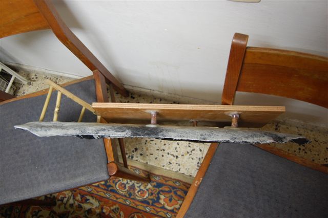

לקחתי את טבעות העץ שהכנתי למידבאסים ושני מדפים ישנים שניסרתי לאורך המתאים, מוטות במבוק שחתכתי לגובה המתאים ובעזרת דבק חם הדבקתי את הכל למקום ונוצרה לי שילדה.
גרביי ניילון - בגודל אסטרונומי... קצת יותר גדול וכבר הייתי צריך לעבור לשיטה אחרת, אקדח סיכות, סיכות רגילות - ויצרתי מעטפת לפודים.
לאחר מכן עשיתי שלוש שכבות של בד פיבר דק יחסית (אני לא זוכר אם זה 100 או 150 בעובי), חתכתי עודפים עם מלטשת הזווית והפעם גם עם דרמל (מולטי טול), שייפתי עודפים קטנים.
שתי שכבות של בונדו - שיצאו פשוט - ז ו ו ע ה!!! גימור בקנטים.
ואז פניתי לאמא שלי בשביל לעשות את שלב הריפוד, אני חייב להודות שאם אמא שלי לא היתה עושה כזאת עבודה טובה ביחד איתי על הריפוד - זה היה יוצא מכוער כמו שזה היה נראה בלי הריפוד - אבל זה יצא יפה!
אני לא חושב שרפד רכב היה בכלל מוכן לקחת על עצמו כזאת עבודה - אתם לא מתארים לעצמכם עד כמה לא השקעתי בצורה החיצונית של הדבר הזה - אבל הריפוד, מעלים את הכל! פשוט מדהים.
הרכבתי את התיבות לדלתות בעזרת הרבה ברגים מאחורה ובדקתי שהדלתות נסגרות.
הרכבתי את הרמקולים ואת המערכת והכל עובד.
