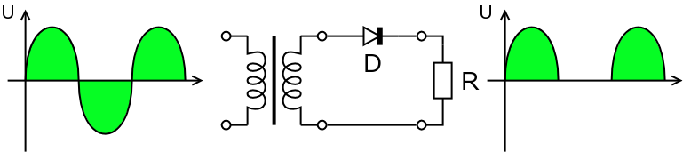

דיודה לא מיישרת מתח. נקודה.
4 דיודות בחיבור שנקרא "גשר דיודות" יכולות לישר מתח. ועם מוסיפים להם איזה קבל או מצבר למשל
אפשר גם לייצב אותו.

דיודה אחת מיישרת גם כן, וזה נקרא יישור חצי אורך גל, 4 דיודות המחוברות בצורת גשר נקרא יישור גל מלא, כלומר ניתן להפוך זרם AC ל-DC ללא שום רכיב נוסף, הייצוב נעשה בדרך כלל בעזרת מייצב מתח לדומא 7812 למתח של 12 וולט וקבל קטן של 100 ננו-פארד.

דיודה אחת קוטמת ונותנת לך גל פועם...
לא יישור!
ישור חצי גל זה להפוך את החלק השלילי של הסינוס לחיובי.
זה נעשה באמצעות גשר דיודות...

ebari, אני לא רציתי בכוונה להכנס להסבר מדוייק בנושא דיודות, אני יודע שדיודה אחת קוטמת.
ובשפה יומיומית זה נקרא
חצי יישור בעזרת דיודה - מעגל עם דיודה ונגד. הדיודה תעביר רק את החלק החיובי שבגל..
