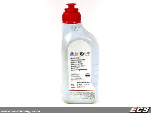

לכול בעלי גולף דור 4 עם תיבת הילוכים ידנית 5 מהירויות, קוד תיבה 02K, הסובלים מבעיה בהעברת הילוכים מיום רכישת הרכב (כן גם אני סבלתי מהבעיה כאשר הרכב התחמם) המלצת הייצרן היא להחליף שמן גיר לשמן שהמק"ט שלו הוא G052 171 A2.
לאחר מכן יש לנסוע כמה מאות קילומטרים והבעיה בדרך כלל נפתרת.

היכן ניתן לקנות את השמן הנ"ל?
