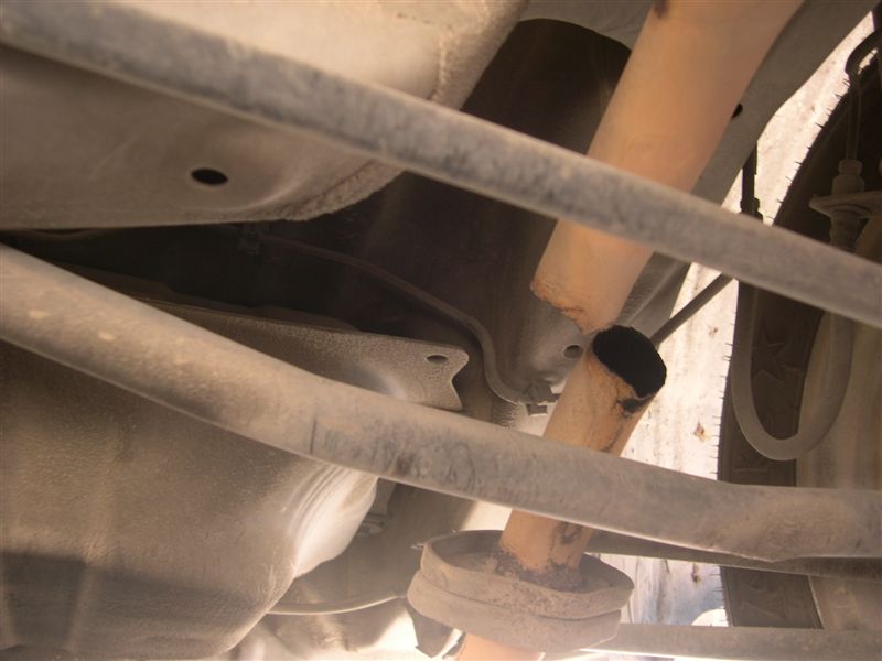

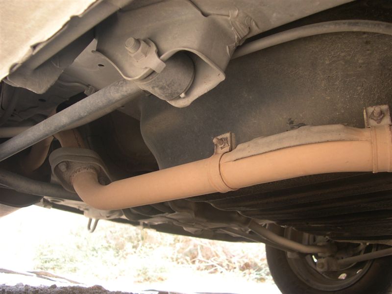

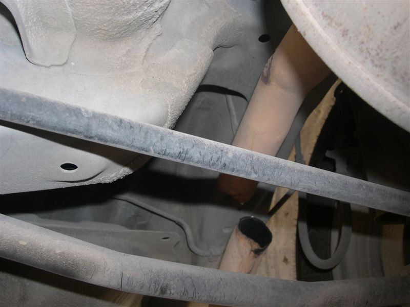

נשבר צינור האגזוז לשרייד שלנו, :cry: לא כל כך ברור לנו איך זה קרה בפתאומיות, אבל לשמחתנו זה קרה ממש קרוב לבית.
השבר הוא בצינור שבין הדוד למנוע (זה הכי מדוייק שאני מצליח לתאר כרגע), מאוד קרוב לדוד.
הדוד עדיין במקומו (תלוי ומתנדנד), נראה שהסיבה לשבר היא שהצינור הארוך נתלש ותלוי די נמוך (אבל לא מגיע לרצפה).
מה צריך לעשות עכשיו ?
האם אפשר להגיע כך למוסך או שצריך לגרור ?
הדאגה שלי כמובן היא שהדוד יפול לגמרי, או שהצינור יתחיל להגרר על הרצפה. אם אני מצליח לחזק את הצינור (למשל עם חוט ברזל) או משהו כזה, האם יש מניעה (חוץ מהרעש כמובן) לסוע ככה ?
תודה רבה לעונים
אם המוסך קרוב לבית שלך,נגיד 4-5 ק"מ והצינור לא נסחב ונגרר על הרצפה,אז אני חושב שתוכל למשוך לכיוון המוסך,הייתה לי בעיה דומה בדייהו שלי,ריתכו לי את זה וגם סידרו את הצינור,העלו אותו טיפה,עכשיו הוא יושב מצויין,יותר טוב ממה שהיה בהתחלה,
עלה לי 100 ש"ח כל הסיפור
ראשית השבר נמצא מעל לסרן האחורי לפי התמונות.
הרעש לא אמור להיות חזק מאד מאחר וישנו דוד אחר לפניו.
השבר לא ארע בפתאומיות(בבת-אחת) אלא זהו סדק שגדל לו עם הזמן, פשוט לא אבחנתם במועד את התקלה.
