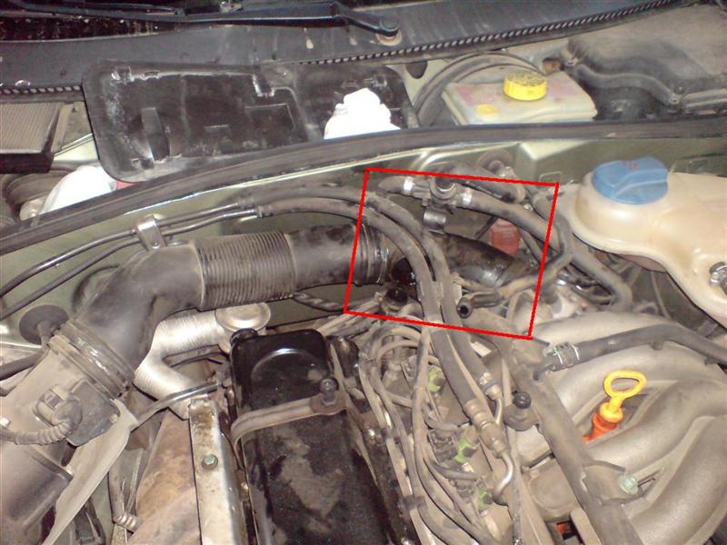

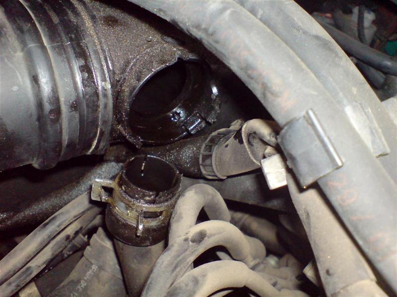

הכל התחיל כאשר ביקרתי במוסך רון. רון עשה טיפול קטן, שכלל החלפת אטם ראש ובלמים והסב את תשומת לבי לכך שצינור יניקת האויר מתפורר וישנה הזעה ממנו. לא היה מנוס מלהחליפו. רון בירר מחיר והסתברר שצינור כזה מקורי עולה סביב ה-900 ש"ח. היות והוריי עמדו בדיוק לנסוע לחו"ל לגרמניה, ביקשתי מרון את מק"ט הצינור כדי שיקנו שם. לאחר מס' שבועות הם חזרו עם הצינור שעלה בגרמניה 150 ש"ח בסה"כ.
מפאת חוסר זמן לא ייצא לי עד אתמול להתעסק בנושא ולצערי גם לבקר במוסך רון.
אתמול אחה"צ היה לי זמן פנוי והחלטתי להחליף לבד.
שלבים:
1. לנתק את המצבר.
2. להוריד כיסוי מנוע.

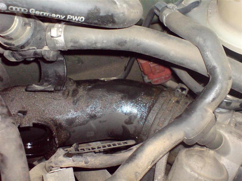

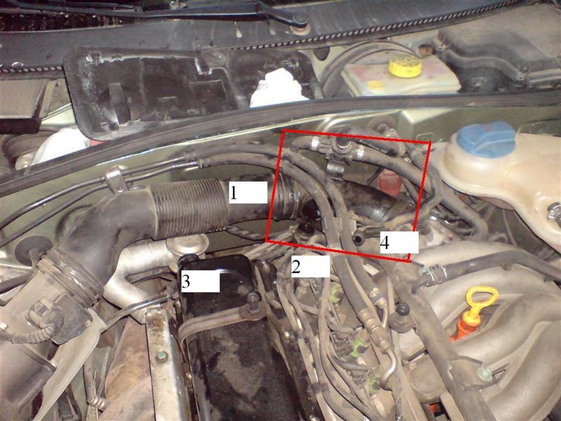

3. לאחר מכן להוריד באנדים עם מלקחיים לפי ציור מס' 2 (בסדר של המספרים על הציור)

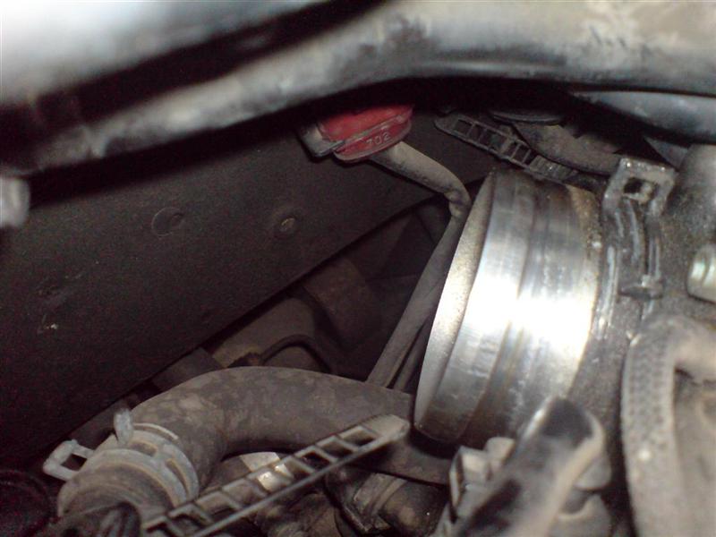

יתכן שחלק מהבאנדים לא יהיו במיקום נוח מבחינת מבחינת תפיסה שלהם ולכן תידרש זהירות מירבית והזזת צינורות. אצלי היה צורך להזיז מעט את מיכל העיבוי כדי להגיע לבאנד מס' 4.

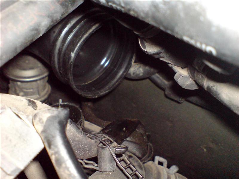

4. לאחר שכל הבאנדים הורדו/הוזזו על מנת לא להפריע, אפשר להוציא את הצינור בזהירות.

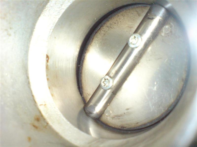

5. כדאי לנקות מעט את הפרפר (מבלי לדחוף אותו - מצערת אלקטרונית למי ששאל) שיושב ימנית לפתח מס' 4 וגם חיבורים אחרים. השמן הנ"ל הוא שמן המצטבר על דפנות הצינורות ואמור לחזור לתא המנוע דרך פתח מס' 3 בציור. בפתח מס' 2 יש מין פילטר קטן שתפקידו למנוע מהג'יפה לחזור לתא השריפה.
6. לאחר שהכל נקי, אפשר להתקין את הצינור החדש כאשר הסדר מעט שונה וכדאי להתחיל מפתח מס' 4 אח"כ לעבור למס' 1 רק לאחר מכן לחבר את מס' 2 ו-3.
כלים נחוצים: מפתח 10 לניתוק המצבר, מלקחיים, מלקחיים קטנים, מברג פיליפס, מברג מינוס, סמרטוט לניקוי הזמן בפתחים.
הרכב: פאסאט 2.0 ידנית 2002 עם 102000 ק"מ. דגם מנוע AZM.
*תודה רבה למוסך רון על הבירורים והעצה.
ליאור

הוא התכוון אטם מכסה שסתומים .
כל הכבוד עבודה יפה .

יפה מאוד, תודה!
הפירוט של הכלים ואותן אזהרות/הכוונות קטנות הם בדיוק הדברים
שלא קיימים בשום ספר או מדריך באינטרנט. בדרך כלל כתוב "אז תחליף צינור"...
אל תיעלב מחוכמולוגים, חבל על האנרגיה.
למה משמש הצינור שעליו מורכב הבאנד?
האם הוא משמש להחזרת שמן למיכל או משהו כזה?
