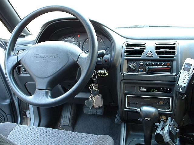

באותה קטגוריה - נתקלתי במקרה שהאורות בלוח שעונים לא עבדו. לאחר בדיקה הסתבר שחשמלאי חאפר (:evil: ) החליף נורות בלוח שעונים ושם נורות חזקות מידי שהעמיסו על החיבורים ללוח שעונים וגרמו להתחממות החיבורים. לאחר החלפת הנורות לנורות בעוצמה הנכונה (+ ניקוי המגעים) נפתרה הבעיה.

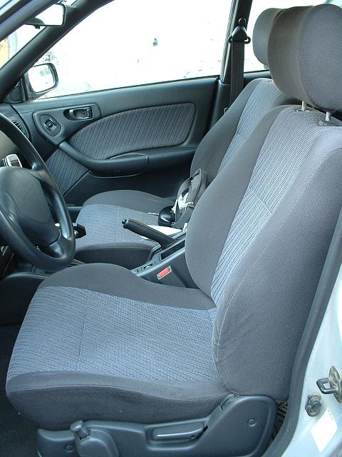

6. גימור ותשומת לב לפרטים הקטנים (בידוד למשל) הרבה יותר טובה מאשר הדגמים הקטנים יותר (אימפרזה) והזולים יותר - כמו למשל: "תאורת מפות" חזקה (על הגג), מתג אחד בלבד להפעלת מפשיר אדים לשמשה הקדמית, טוויטרים מקוריים מובנים בדלתות (בחיבור למראות החיצונית) וכד'.

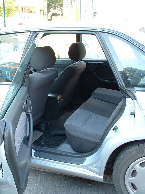

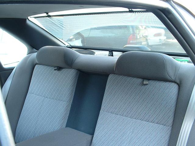

7. מושבים קדמיים עם תמיכה צידית (מצויינת) ומשענת יד לנוסעים מאחור (ומושב אחורי מתקבל 60\40).
