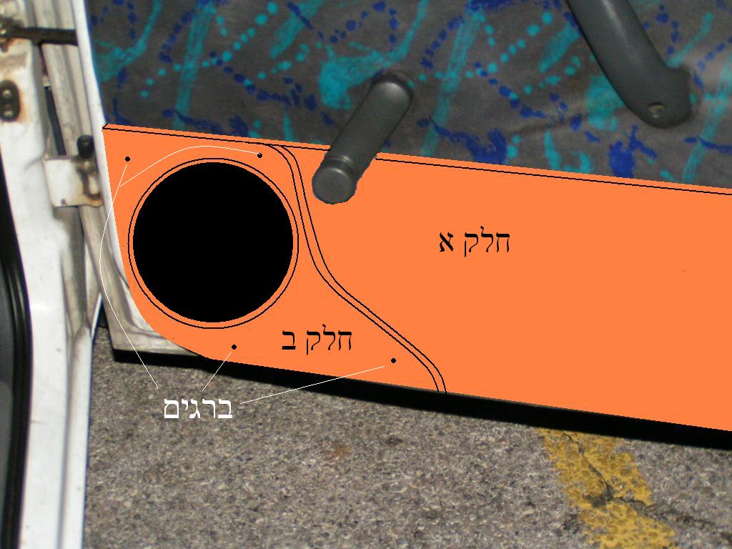

יש לי פתרון מאוד יפה בשבילך! אתה לוקח פלטת MDF בעווי 3-5 מ"מ וחותך אותה בצורה של הפלסטיק התחתון(חלק א') שזה בעצם יהיה הבסיס החדש שלך במקום כל החלק פלסטיק,לאחר מכן אתה לוקח פלטה MDF עווה יותר 20 מ"מ וחותך ממנה את הבסיס לרמקול עצמו עפ"י הצורה שציירתי לך בתמונה!( חלק ב') הולך לנגר שיעגל לך את הפינות עם רוטר על מנת לקבל צורה עדינה ופינות עגולות(עבודה של 5 דקות) ואתה לוקח ברגים ומברגה ומחבר בין שתי החלקים כמו בציור,לאחר מכן מרפד את החלק עם מה שבא לך ומתקין על זה את הרמקול! כמובן שכך אתה מוותר על הכיס המקורי שלך! אבל אם הכיס כל כך חשוב לך אתה יכול למצוא בפירוקיות כיסים שאתה יכול להלביש על הפלטה עץ(הבסיס במקום הפלסטיק, חלק א') לדוגמא כיס של לאדה יתאים שם,אבל דעתי האישית לא לשים שום כיס כדי שלא ישימו לשם דברים שירעישו בזמן שהרמקול ינגן.

ברשותכם קודם כל תודה ענקית לסלאבה על השירטוט וההשקעה.
לאחר עריכה :
סלאבה, ממה שאני מבין לפי התיכנון שלך זה בעצם לוותר לגמריי על הפלסטיק המקורי של הרכב וליצור נישה חדשה.
תקן אותי אם אני טועה. חשבתי לנסות ליצור על הפלטה הקיימת אולי חור ולשים עיגולים של mdf על הפח וככה להרחיק את הרמקול מן החלון ובעצם שהוא יצא החוצה מהפלסטיק (דרך החור שהעשה), פרקטי לדעתך?

הבנת נכון! אתה בעצם מוותר על כל החלק פלסטיק ומייצר כזה מחדש,כל העסק קל לביצוע.
כל קומבינה אחרת מזו אני לא רואה שתעבוד כאן ותתן לך את המקסימום יופי ומקסימום נגינה מהרמקול(לא לקחת בחשבון פיבר).
אני אומר שתנסה לייצר לפחות לדלת אחת את מה שציירתי לך,תרפד ותתקין,אני חושב שאתה דווקא הולך לאהוב את זה.

ומה לגבי הרעיון שרשמתי, נראה לך פרקטי ידידי?

תנסה אבל אני לא חושב שיצא לך מזה משהו ביגלל שהפלסטיק איפה שהידית של החלון מתעקם(כעור? כך קוראים לזה?) והטבעת שתשים לא תישב טוב ובכך מה הישגת?
