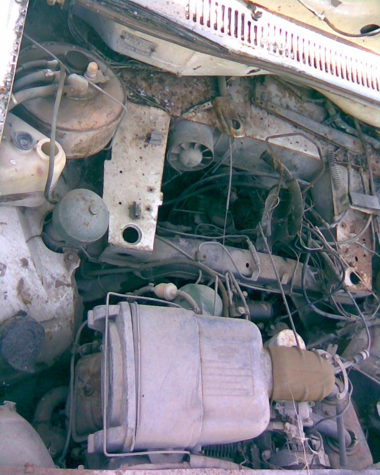

אגב, עודד, צילמתי את תא המנוע בGS שאצלי אם זה מעניין אותך, ניסיתי להתעמק קצת במה יש שם, ונראה שיש שם הכל, ואפילו מיכל השמן ההידראולי מלא באופן מפתיע.
הפנסים הראשיים הקדמיים נראים שלמים, אם אני זוכר נכון חיפשת אחד בזמנו.
המנוע והגיר גם הם שם.

אני לא יודע אם זה עוזר לך אבל זאת תמונה של תא המנוע אצלי, תראה אם יש משהו שאתה צריך, תמונות של הרכב עצמו היו קצת בעיתיות, מאחר והיה לי מקום בפלאפון רק ל2 תמונות...סורי
